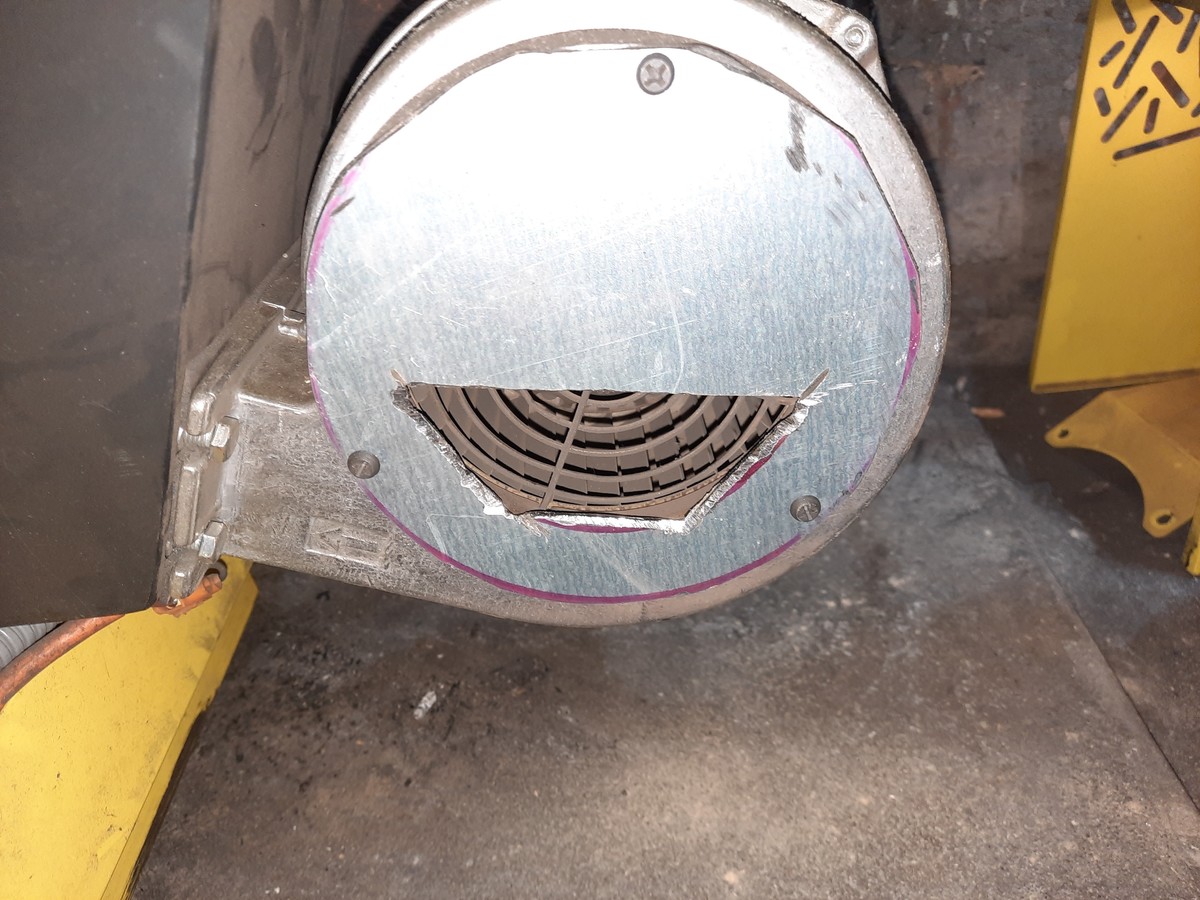

Dopiero zwiększenie otworu na zasysie dmuchawy dało jakieś efekty.
Ogień przestał dymić, zmienił barwę na bardziej żółtą, temp spalin spadła do 110-115 przy nastawach 2,3 podawanie i 15s przerwy, wentylator 82%
Ewidentnie w/g mnie świadczy to o braku odpowiedniej ilości powietrza.
Czy ktoś miał podobne problemy i mógł by zrobić zdjęcie samej dmuchawy, zaślepki na jej zasysie tak dla porównania

Jutro postaram się zrobić zdjęcia, przesłona jest nieregulowana, ma tylko jeden otwór, na chwilę obecną dorobiłem drugą z większym otworem

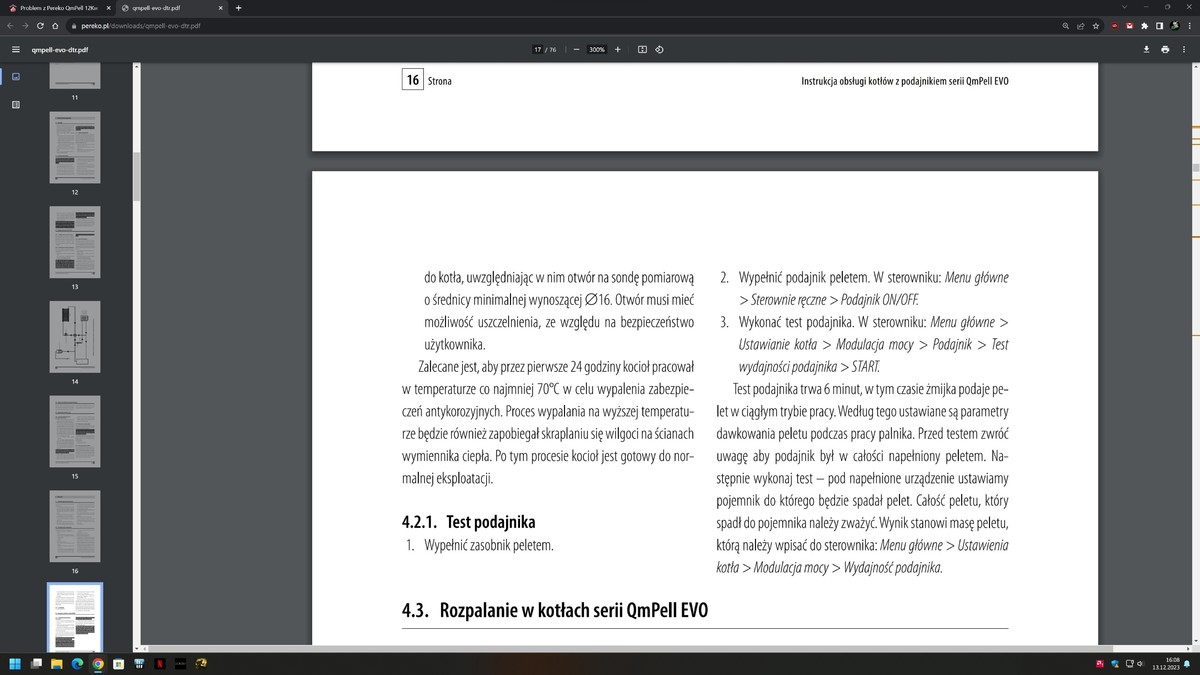

w instrukcji do qmpell evo jest, że trzeba zrobić test na potencjał podajnika
Ja mam wersję QmPell bez EVO, tam raczej nie ma tej opcji

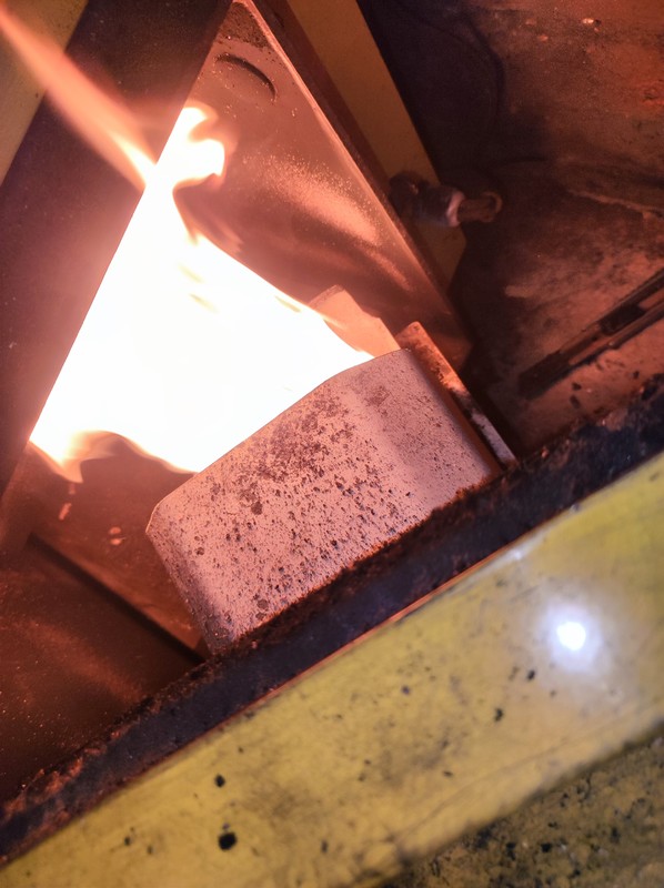

Po zdjęciach ciężko stwierdzić kolor płomienia, ale wydaje się być zbyt czerwony
Dobrze by było znać ten potencjał podajnika na 6 min ile sypie i wtedy kalkulator mocy palnika i dobierasz parametry, a tak to musisz na oko
Edytowane przez bioly
Z domyślnych nastaw producenta można wywnioskować że dla mocy 12kW to potencjał podajnika będzie koło 16kg/h
Dla twoich aktualnych ustawień wtedy wychodzi 10kW

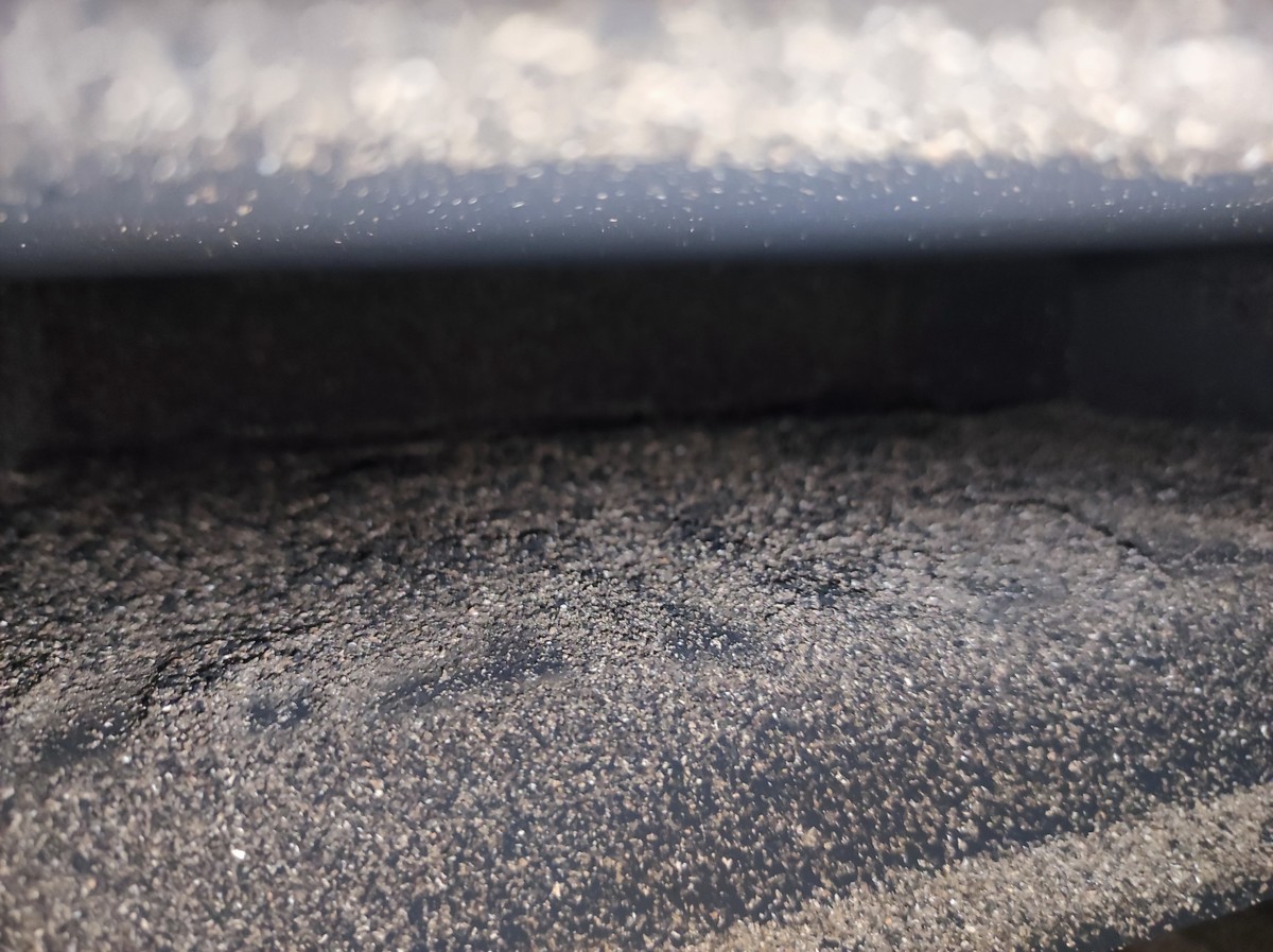

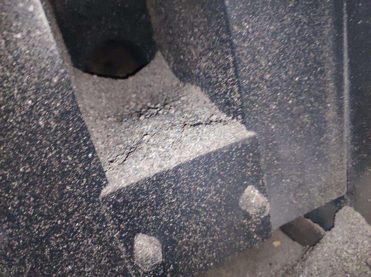

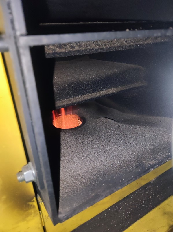

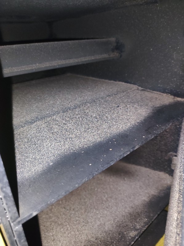

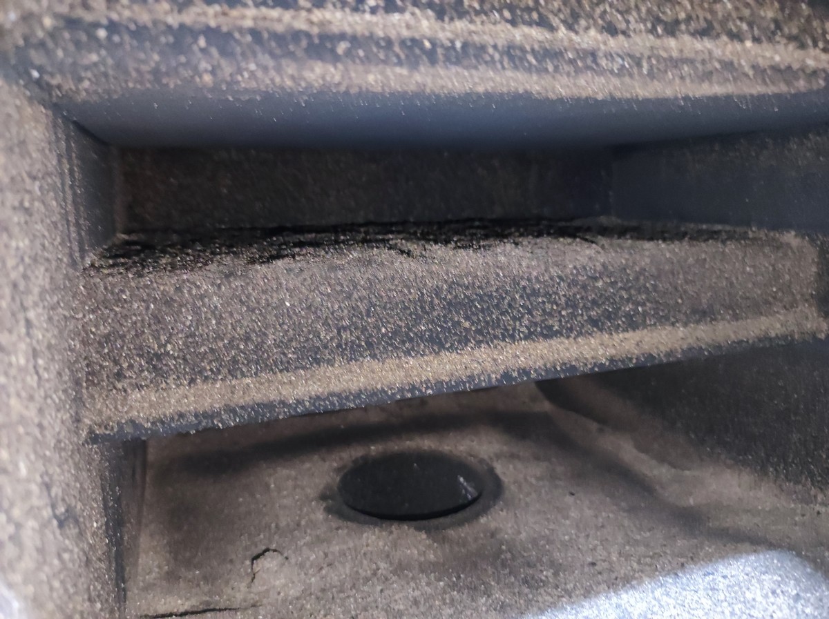

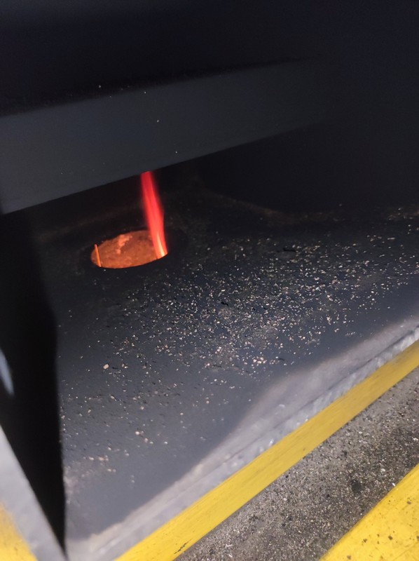

Poniżej zdjęcia komory spalanie przy nastawach 2,5s podawanie, przerwa 15s, nastawa wentylatora 83% przy zmienionej przysłonie wentylatora ( z większym otworem ).
Piec pracował bez czyszczenia 2 doby
Sporo tego popiołu, czy tylko mi się wydaje ?

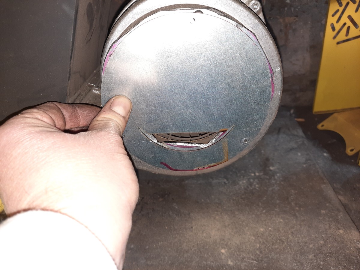

Dodałem też zdjęcia przysłony wentylatora, oryginalnej i dorobionej z większym otworem.
Poniżej kalkulator mocy palnika, podajnik ma potencjał 12 kg/h
Ta przeslona calkowo dziwna,bo dziury w palniku to 10x wiekszy przekroj.Jak to ma przeplywac?
A próbowałeś palic bez tej przysłony? Na niskich obrotach wentylatora.
Edytowane przez Technik87
Zamiast przyslony zaloz regulator ciagu kominowego. Te klapki sa o kant tylka rozbic. Zdejmij calkowicie, dostosuj nadmuch. Przez dziurke od klucza nie nadmuchasz po bozemu.
Próbowałem palić bez tej przesłony, ale obawiam się dużej zmiany charakterystyki powietrza wraz ze zmianą prędkości dmuchawy przy zmianie wydajności kotła, dla tego staram się dostosować nową przesłonę.
Poza tym próby z nową przesłoną zacząłem dopiero niedawno, starałem się nie poprawiać fabryki, a tu wygląda na to, że trzeba...
Zdejmij tą osłonę na wentylatorze i zmniejsz po prostu moc dmuchawy. Spróbuj 45% praca i 25% rozpalanie.

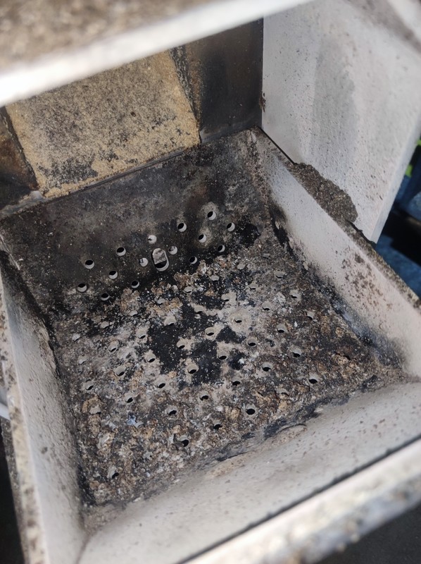

Idąc tym tokiem po obnizeniu czasu  podawania i przerwy było lepiej czy gorzej. I pytanie czy ten palnik ma czyszczenie? Jeśli nie to jak często czyscisz i jak wyglądają otwory w ruszcie palnika czy są drożne?
@Darki84, nie mam przesłony.
@kubutek11180 QmPell nie ma samoczyszczenia. Wydmuchuje wszystko przez kilka minut. Jest zdjęcie rusztu i dziurki są drożne.

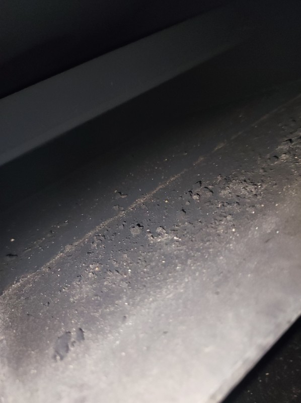

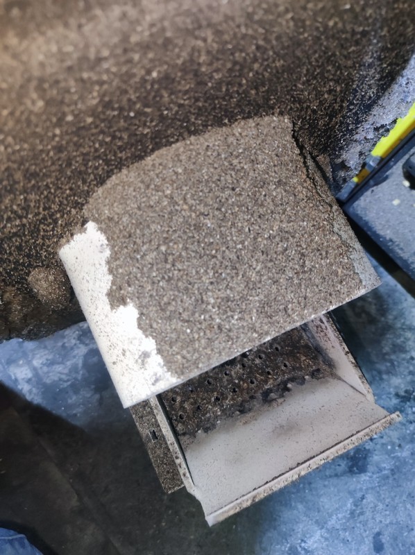

Poniżej zdjęcia po 24 godz. pracy:
1703063298392.thumb.jpg.f5df516b4906d944c73464465c1a0d64.jpg1703063298371.thumb.jpg.39c01576df37960616e30c84b9a32b8e.jpg

Czerwone końcówki płomienia i czarna sadza na dolnych półkach wskazują na za mało powietrza do dawki paliwa, może masz jakiś problem z wentylatorem, może kondensator nie domaga. Jak masz zdjęta osłonę i ustawione 80% mocy i dalej jest za mało powietrza to coś jest nie tak albo z wentylatorem albo ze sterownikiem. Możesz też sprawdzić jak pracuje sam wentylator podpięty prosto do zasilania z pominięciem sterownika.

Sadza w kotle zazwyczaj świadczy o zawalonym kominie,kiepskiej ochronie powrotu,za słabym nadmuchu.Przy tej pogodzie jaka jest w tej chwili kocioł pracuje na mocy w granicach 30% dlatego może się pojawić sadza jak u Ciebie.Moim zdaniem u Ciebie wcale nie jest tak żle.Musisz tylko dostosować ustawienia i dać więcej wiatru,a kondensator w dmuchawie służy do rozruchu.

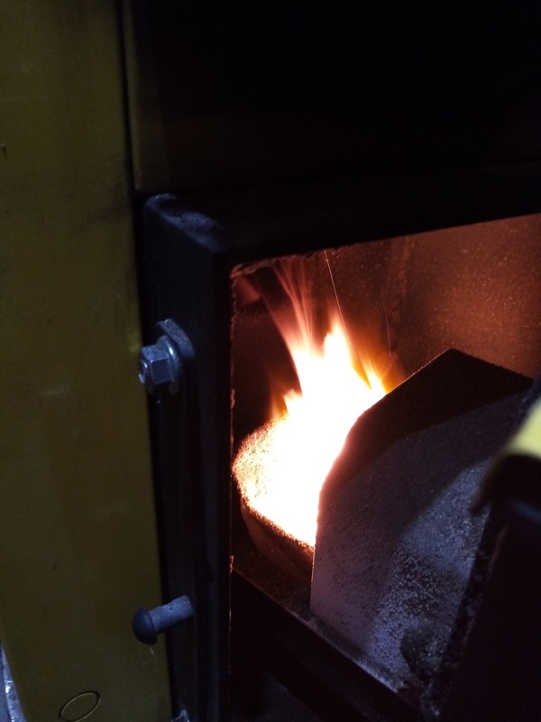

Sadza w kotle zazwyczaj świadczy o zawalonym kominie,kiepskiej ochronie powrotu,za słabym nadmuchu.Przy tej pogodzie jaka jest w tej chwili kocioł pracuje na mocy w granicach 30% dlatego może się pojawić sadza jak u Ciebie.Moim zdaniem u Ciebie wcale nie jest tak żle.Musisz tylko dostosować ustawienia i dać więcej wiatru,a kondensator w dmuchawie służy do rozruchu.     image.thumb.jpeg.de974f2fece795399730e97beacadd03.jpeg
A tu zdjęcie jak to wygląda u mnie na mocy 33%.
