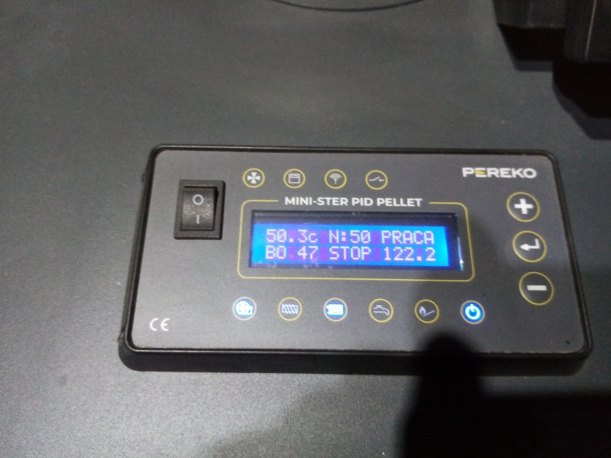

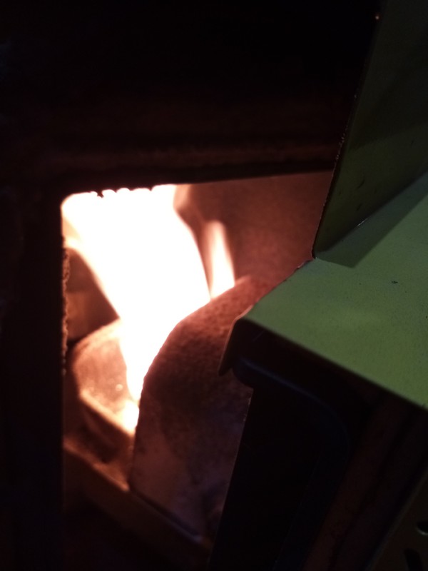

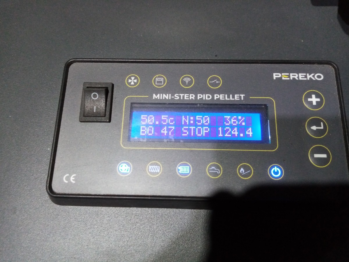

A tu zdjęcia Pracy tego kotła na pellecie dębowym.
36% moc kotła 124 tem. spalin zadana 50 stopni.

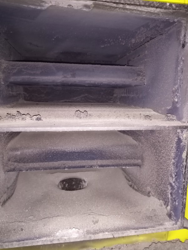

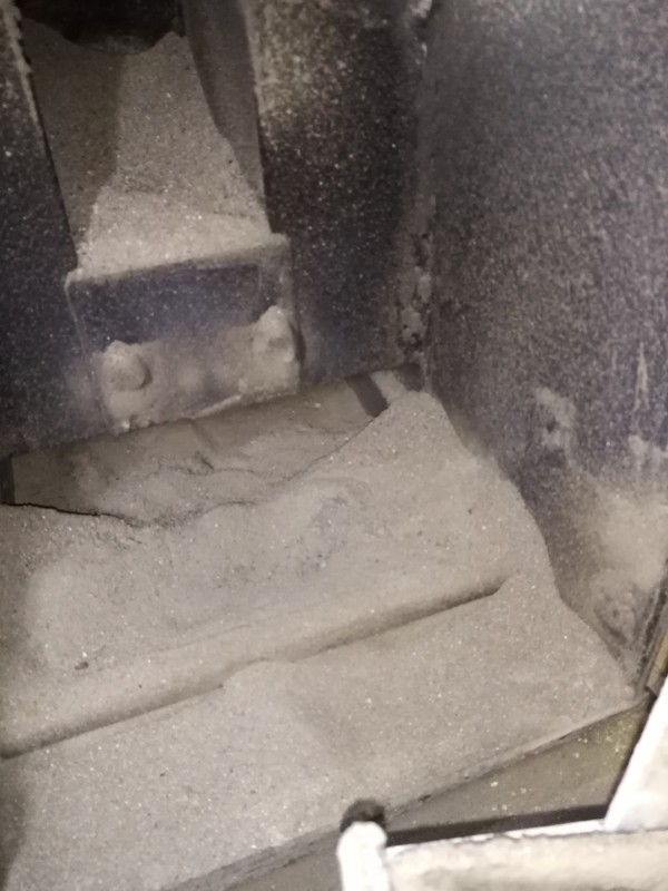

Przy okazji, dość sporo popiołu, długo nie było czyszczone?
Edytowane przez Serpher
aktualizacja
Dwa tygodnie bez czyszczenia z dębowego może być więcej popiołu.
