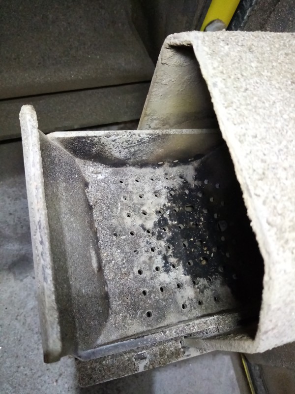

Ustawiłem na 2.5s paliło się całą noc i pół dnia i wygasło alarm nieudane rozpalanie i zrobił się taki duży spiek i pelletu trochę było na tej tacy
Chyba masz pellet przemysłowy i dlatego tak d się dzieje. Zrób zdjęcie tego koszyka z tym spuekiem i pokaz kolegą. Moim zdaniem będziesz musiał często czyścić ten koszy z tego spieku.
Sprawdż w końcu jaki masz wentylator chociażby wkładając rękę pod obudowę czy ma przysłonę czy nie to będzie jakaś wskazówka.No i mam nadzieję że zetkę masz.
Tak powinien wyglądać koszyczek po 24h palenia ,a Ty pewnie masz zapełniony i dlatego błąd w rozpalaniu.

A zdjęcie poniżej spalanie po jednej nocy
Moim zdaniem za dużo podaje i go zasypuje (ciemny wymiennik). Albo większa przerwa albo więcej powietrza.
Jak tak to wygląda to take cyrki będą się działy,no i w końcu wiadomo jaki wentylator.
Ustaw jak podałem dla tego wentylatora.
Podawanie 2,5s
Pauza 20s
Nadmuch 60-70%
Powinno być lepiej,a jak nie to sprawdż drożność komina.
Od wczoraj mam właśnie takie nadawy ustawione jak napisałeś
No to zwiększ przerwę w dodawaniu
Panowie zmniejszyłem na 2sekundy podawania na 30 sekund i nadal spiek się robią po paleniu kilkunastu godzin

Poświęć kilka zł więcej i kup jakiś certyfikowany  2 worki Lava Olczyk czy inny i sprawdź wtedy bo mam wrażenie że pellet jakiś trefny
Pellet nie musi mieć "dupocyfikatów" - po prostu ma się palić bezproblemowo. Sam używam "no name" 8mm i kociołek śmiga jak trzeba 😄 Jednak ManiekBasick ma rację - ustaw kociołek na czymś przewidywalnym, bo od czegoś trzeba zacząć ustawienia 🙂
