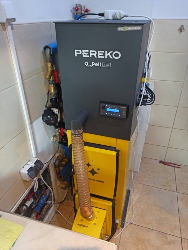

Mógłby ktoś mi wytłumaczyć jak zrobić pierwsze odpalenie kotla  na pellet pereko qm pelll 12kw?

Ten co instalowal nie umie. Wie ktoś ile trzeba czekać jak napełni się ślimak?
Jak usłyszysz że spada do palnika to podajnik stop.
Jaki tam masz sterownik,może taki jak na zdjęciu? Jeśli tak to w instrukcji jest dokładnie opisane co i jak...wystarczy przeczytać [emoji16]IMG_20220530_201952.jpg

Właśnie nie mam instrukcji
Sterownik taki sam jak na zdjęciu
  • Rozwiązanie
Nie pamiętam jak długo,musisz wejść w ustawienia ręczne przyciskając + wybrać podajnik i czekać aż usłyszysz jak spada do palnika.Wszystko jest w instrukcji.
Tryb ręczny, załączasz podajnik, jak zacznie spadać rurą robisz stop.
Wychodzisz z trybu ręcznego, naciskasz start i tyle.

Panowie przez tydzień było wszytko ok a teraz gdy chcem rozpalić na bojler i na ogrzewanie podłogowe dochodzi do 30 stopni na piecu i wyskakuje komunikat nieudane rozpalaniie. Dziś rano załączyłem na sam bojler to do wieczora paliło się pozniej znów nieudane rozpalanie co może być tego przyczyną
Edytowane przez tomek9395
Pewnie złe ustawiena i w palniku zostaje dużo popiołu i spieki.Napisz jakie masz ustawienia i jaki masz wentylator.
Pytam jaki masz wentylator bo montują dwa rodzaje WPA-097 i DM 85/EM i ustawienia się różnią.
No i doczytałem,że montują już trzy rodzaje wentylatorów.Trzeci to WPA 07.

Ustawiłem tak jak napisałeś i nadal niechce rozpalić wydaje mi się że tak jak by za mało pelletu podaję do palnika.
Zjedz z nadmuchem niżej coś okolo 40 i obserwuj jaki płomień bo 70 to szybko dawka paliwa się kończy tak mi się wydaje
Wydaje mi się że za malo podaję pelletu raz się rozpali do 40 stopni raz wcale.
Dobrze by było jak byś sprawdził jaki masz wentylator.
Wejdż w sterowanie ręczne stoper do ręki i włącz podajnik 25sekund i sprawdż ile nasypało do palnika.
Zapalarka misi być lekko zasypana.
Okazało się że podajnik nie był wsunięty do końca wsunąłem rozpaliłem całą noc było wporzadku chodz wydaje mi się że za dużo pelletu spaliło bo przy zerowych temperaturach jakieś 25kg i popołudniu zapchał mi się rura od podajnika duży spiek się zrobił I zablokował podanie pelletu.Pellet słabej jakości czy można coś zrobić zeby takie spieki się nie robiły?
A ustawienia zmieniłeś? Chyba za dużo pelletu podaje.U mojej znajomej też tak było i to nie była wina pelletu bo zabrałem jej pellet do swojego kotła i spalał się na pył.Po zmianie ustawień jakie podałem jest OK.
