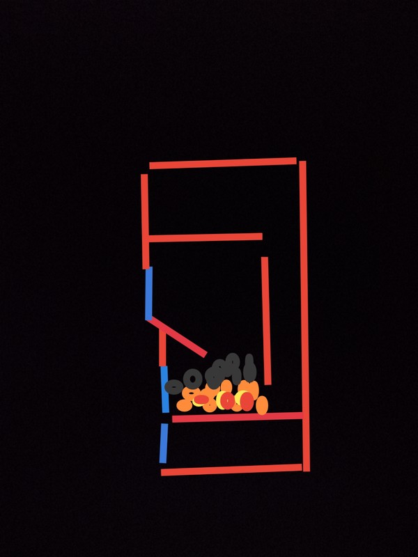

Witam, posiadam stary piec którego przekroj dołączyłem na zdjęciu, problem polega na tym iż generuje brunatny śmierdzący dym i mam wrażenie, że można używać go lepiej. Nigdy wcześniej nie miałem do czynienia z piecem więc stąd pytania; jak palić w takim piecu od początku, czy można go jakoś zmodyfikować aby dopalał dym i jakie paliwo zastosować. Aktualnie rozpalam w nim drewno po czym zasypuje je węglem.
Trochę czytałem, jednak z tego co wnioskuję palenie górne w przypadku mojego pieca jest słabo wykonalne w jego obecnej formie, zresztą moje próby się nie powiodły. Pytanie czy można zastosować jakieś modyfikacje aby to usprawnić? Czy jak dobrze rozumiem obecnie najefektywniejsza metoda będzie palenie kroczace?
Otwór górny jest prawdopodobnie za mały aby palić od góry. Widziałem jakieś wkłady ceramiczne/szamotowe które ludzie używają do przeniesienia ciągu z dołu do góry ale nie mam pojęcia jak można by to wykonać technicznie. Z piecem wolę sam nie eksperymentować.

Masz możliwość, jeżeli chciałbyś palić od góry musisz zablokować dolny otwór a od dołu górny. Chyba z górnym będzie łatwiej. Cegła szamotowa plus klej do kominków. Wtedy pozostaje doprowadzenie powietrza od góry , widziałem dawno coś takiego otwór w górnych drzwiczkach z regulowaną przesłoną.
Jak nie spróbujesz nie będziesz wiedział.
Joejoe45 przede wszystkim sprawdź, czy ta przestrzeń między pionową "płetwą",  a płaszczem wodnym kotła jest drożna. Jeżeli tak, to najlepszym wyjściem jest zrobienie z niego typowego kotła DS. Górną przestrzeń trzeba zablokować, ale nie na stałe, bo otwarta przyda się przy rozpalaniu. Jeżeli jest możliwość dolną przestrzeń można wzbogacić o szamot i doprowadzenie powietrza wtórnego. Żeby móc palić ciągle, trzeba dodać miarkownik do powietrza pierwotnego i musi być ruchomy ruszt. To tak w skrócie, na bazie własnych doświadczeń.

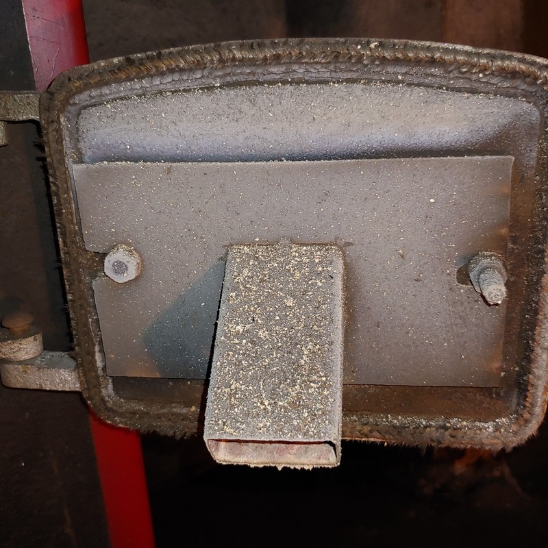

Na dole otwór popielnika otwarty, górna klapa zasypowa lekko uchylona. No i tak to się pali, a ja nadzoruję. Rozgrzewam wodę w instalacji głównie tym drewnem. Proces taki może trwać nawet do 2 godzin (przynajmniej u mnie).

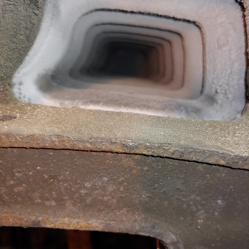

I dlatego kopci. Jak tak paliłem to może i się szybciej wszystko rozgrzewało, ale komin nadawał się do czyszczenia już po 2 miesiącach. Nie było ciągu i czasem zamiast w komin to ten dym wylatywał mi każdym możliwym otworem w piecu. Nie mówiąc już o hukaniu przy otwieraniu klapy itp. przypadłościach.

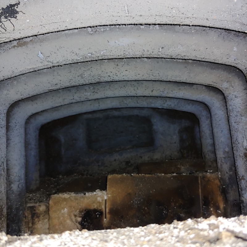

Dwa wiadra węgla na to drewno i rozpalka w kostkach. Gdy kocioł złapał 45*C, włączałem nadmuch. I jazda z kotłowni. Miałem sterownik ST 81 z PID, on bdb prowadził proces rozpalania a później najczęściej z 1% mocą. Gdy warstwa żaru spadała, wentylator to wyrównywał zwiekszaniem minimalnie mocy. Kilkanaście godzin spokoju .  Mój kocioł miał moc 18 kW. Komorę więc zmniejszyłem 3 warstwami szamotu i mogłem zasypać góra 15 kg węgla a nie 33 kg jakie mieściło się pierwotnie bez szamotu.
