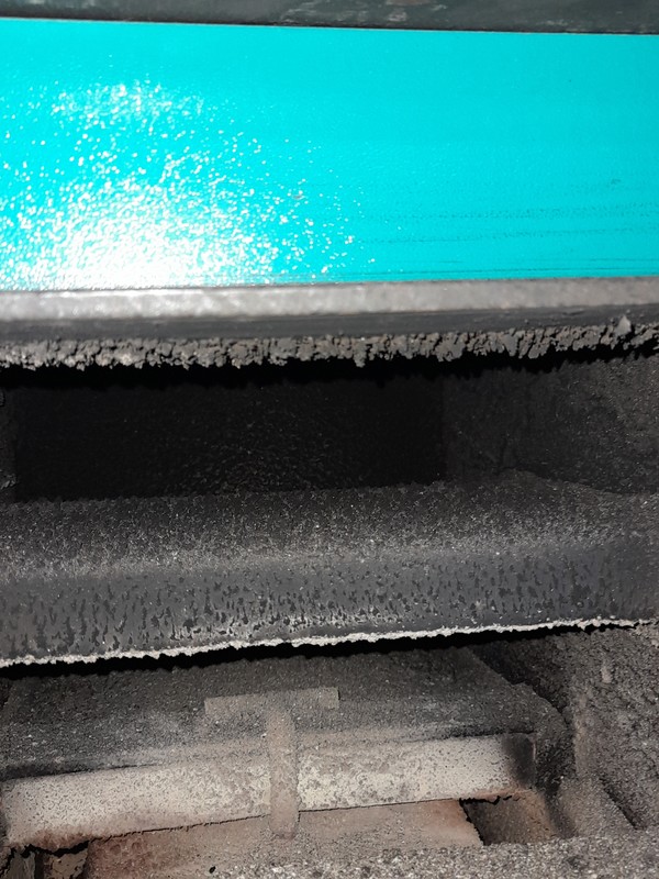

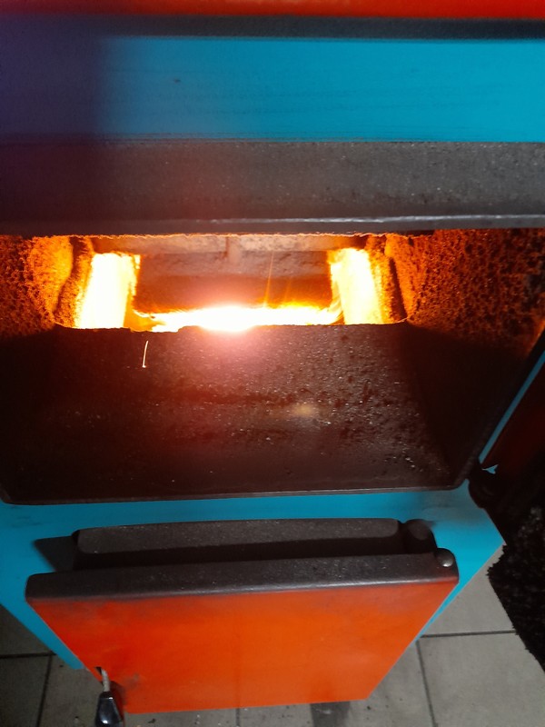

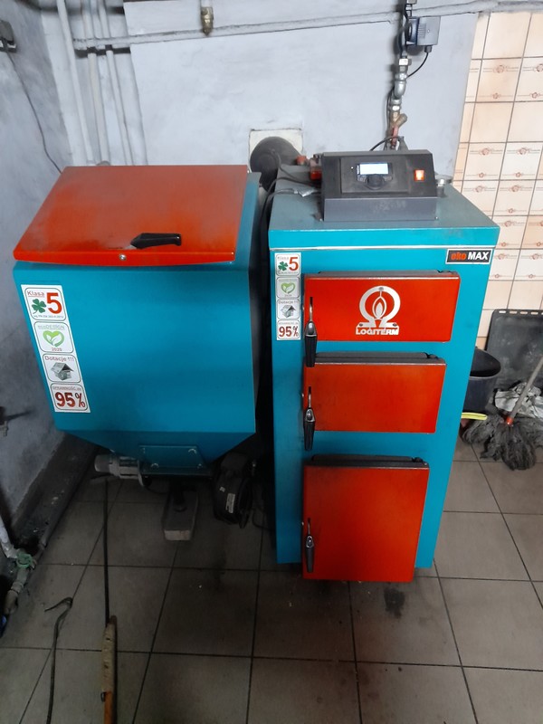

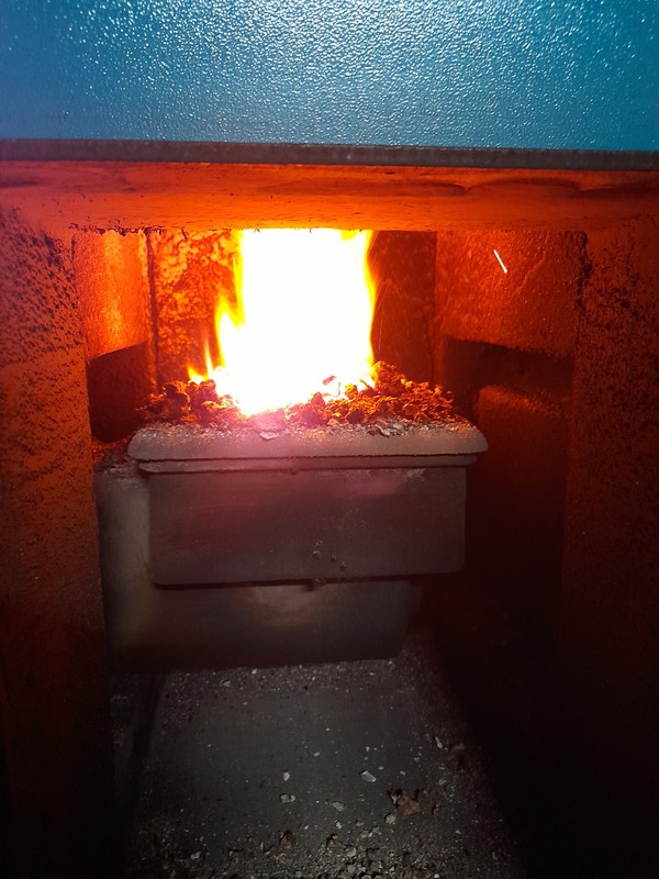

Rodzice zamontowali u siebie kocioł na eko groszek Logi-Therm 20 KW z podajnikiem ślimakowym , palnikiem Ekoenergia i sterownikiem Tech ST - 480 (bez PID). Dom ocieplony, 160 m., komin po czyszczeniu. Tylko CO. Ze względu na niepełnosprawność taty przeprowadziłem się do nich z rodziną. Przez 15 lat byłem "blokowy" więc nie mam pojęcia jak się z nim obchodzić (do tej pory był tłokowiec).

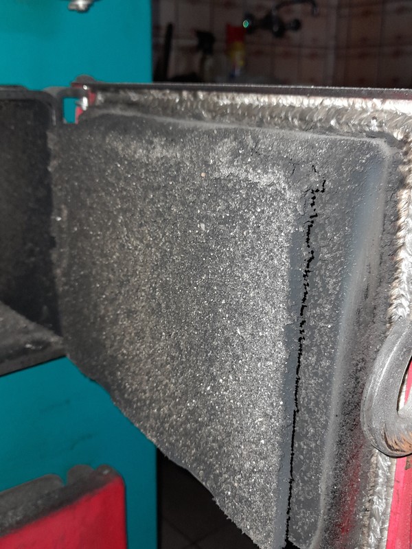

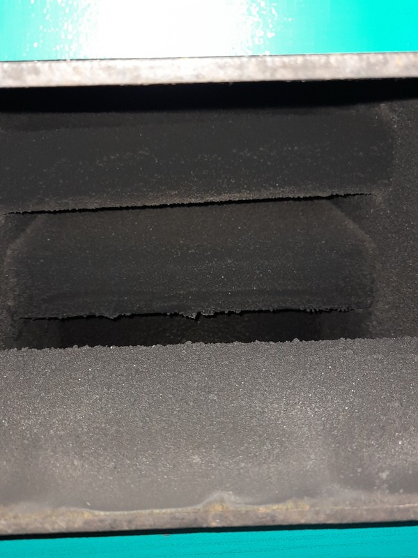

Piec został uruchomiony przez montera, dwa tygodnie temu i produkuje przerażające ilości sadzy. W podtrzymaniu kopci jak lokomotywa. Mieszkamy tu dopiero tydzień i musiałem go już czyścić 3 razy !!! Eko groszek Karlik, kupowany latem, suchy jak pieprz.

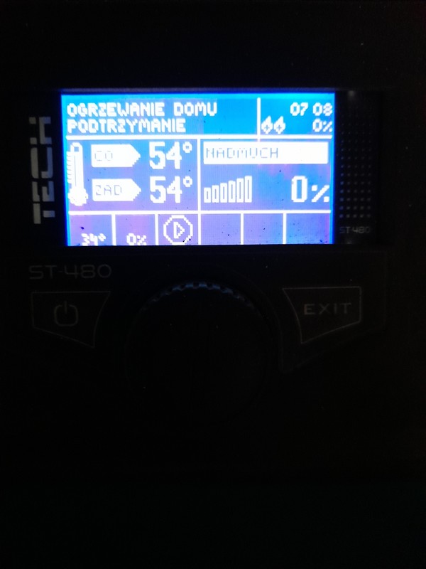

USTAWIENIA - PRACA
Temperatura zadana - 54 st.
Czas podawania - 6 s.
Czas przerwy podawania - 55 s.
Histereza - 2 st.
Siła nadmuchu - 50%
USTAWIENIA - PODTRZYMANIE
Podajnik
Praca podtrzymania - 6 s.
Przerwa - 20 min.
Nadmuch
Czas pracy - 25 s.
Przerwa - 6 min.
Czy mógłby ktoś pomóc. Z góry dziękuję.

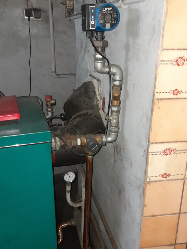

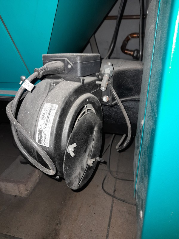

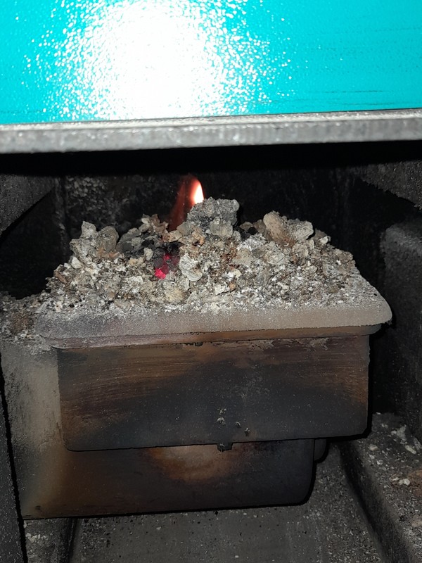

Na zdjęciach kocioł, sterownik, instalacja, wygląd palnika podczas pracy i podtrzymania oraz stan kotła po 2 dniach od czyszczenia.
Po pierwsze podniósł bym temperaturę na 60 jest to wskazane przy tej instalacji, prosta bez żadnych zabezpieczeń. Woda powrotną jaka wraca do pieca to pewnie coś w granicach 30 st. Generalnie instalacja do zmiany. Piec 5 klasa w tym stanie to on i 1 nie spełnia. Zimny powrót  to juz prosta droga do korozji kotła i sadzy. Druga sprawa ustawienia ustaw sobie podawanie 4 s przerwą 55s niech on dłużej chodzi a nie stoi w podtrzymaniu. Podawanie w podtrzymaniu 2s co 10 min. Teraz nadmuch na 30% i odsłoń całkowicie ta przesłonę na dmuchawie. W zależności od płomienia nieznacznie zmniejsz lub zwiększ nadmuch nie więcej jak 2%. W zależności od efektów będzie można skorygować później te ustawienia ale piec musi trochę pochodzić , wykonać parę cykli praca przerwą. Zmierz w jakim czasie osiąga zadaną temperaturę i ile czasu stoi w podtrzymaniu.

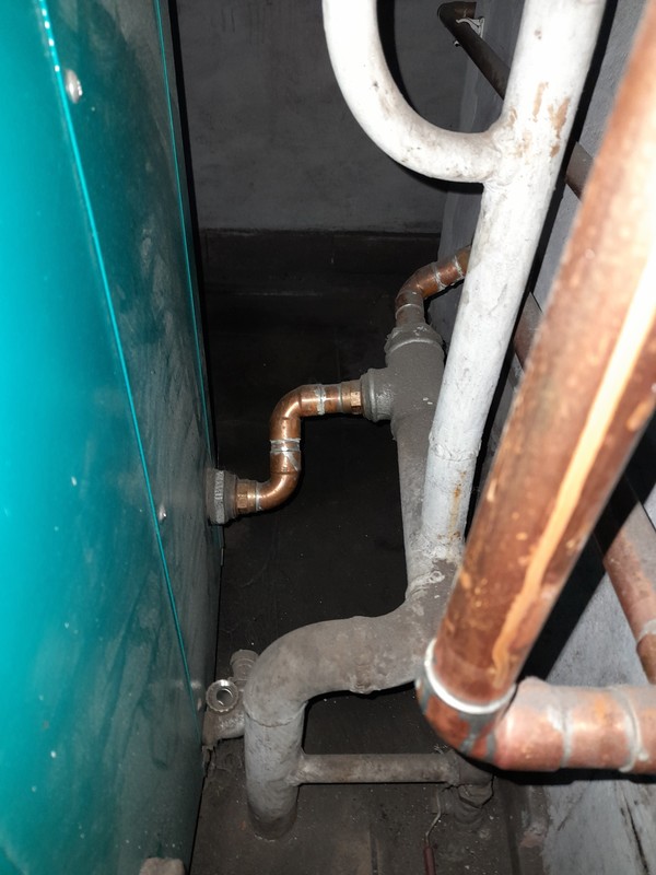

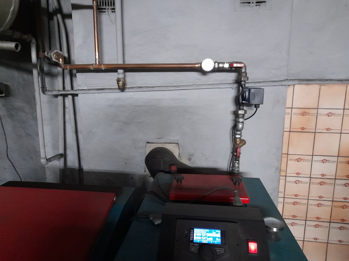

Jeszcze zdjęcie instalacji z boku z zaworem 3-drogowym (choć to pewnie bez znaczenia)

Na co tę wielką japę od ekoenergii kupiłeś? Masz na rynku palnik SV, masz na rynku zwykłe fajki pancerpola . Tańsze w serwisie jak ta ekoenergia.

Nie no ma znaczenie i to na plus. Ten termometr na dole wskazuje temperature powrotu ? Jeżeli tak to ile to jest stopni. Patrząc na zawór 3 d coś mi się wydaje że pracuje w złym położeniu to trzeba sprawdzić. Jak policzenia na dole pieca na tym zdjęciu nie widać.
Niestety, to manometr

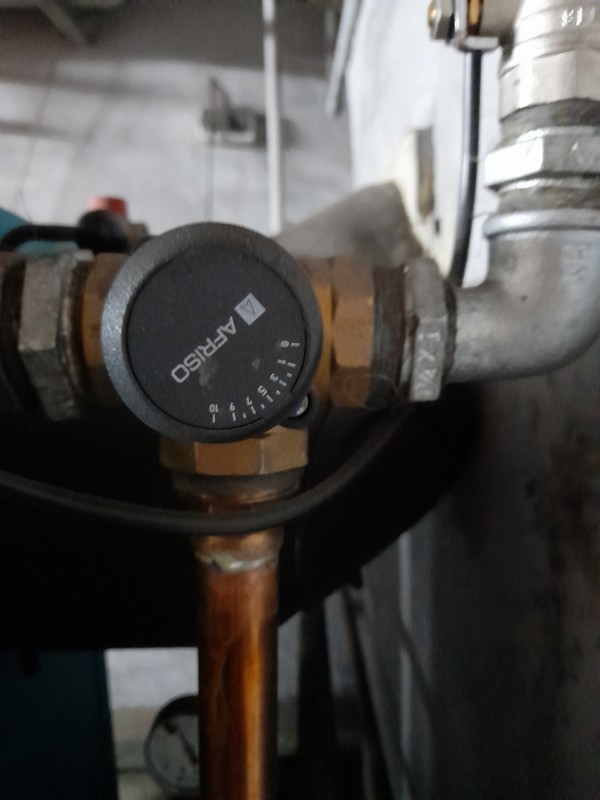

Tak to wygląda
39 minut temu, digi napisał(a):
Ja nie lubię tych palników II generacji. Masz dołączoną instrukcję, która to jest ekoenergia?
Nie wiem, która generacja. Wygląda tak:
O ochronie powrotu zapomniano , będzie trzeba o tym pomyśleć .
Oby tylko kocioł był nie przewymiarowany
Tak więc wprowadziłem ustawienia jakie podał 1mps
Temp. zadana - 60 st.
Czas podawania - 4 s.
Praca podtrzymania - 2 s.
Przerwa - 10 min.
Nadmuch - 30% przy otwartej przesłonie.
Średnia z 8 cykli to:  Piec dobija do zadanej w ok. 30 min, w  podtrzymaniu stoi ok. 4 min
Jak kopcił tak kopci. Raczej bez przeróbki instalacji się nie obędzie. Faktycznie musi go zalewać za zimną wodą, ponieważ temperatura po podniesieniu z podtrzymania spada do 53 st.
Co do kopcenia to przy  sterowniku pracującym w dwustanie to norma a dokładając do tego marnej jakości węgiel co zresztą dzisiaj jest też norma tego efektu nie da się wykluczyć ale poprzez odpowiednie dawkowanie i napowietrzenie da się go ograniczyć. Jak pisałem wcześniej zmniejsz nadmuch o 2%, jeżeli zauważysz że końcówki ognia smolą a ogień robi się bardziej czerwony wtedy zmiana w drugą stronę na plus. To jedyna metoda prób i błędów, nikt ci nie poda gotowych nastaw najwyżej  zbliżonych. Co do instalacji to w miejsce tego zaworu 3 drogowego powinieneś wstawić 4 drogowy i obowiązkowo pompę na powrocie z zaworu 4d do pieca. Wtedy zapomnisz o zimnym powrocie i będziesz miał święty spokój. W sumie nie jest to duża przeróbka. O szczegółach możemy pogadać.

@Derek82 U mnie po 4 dniach palenia Karlikiem mam jeszcze drugie tyle zasyfiony kocioł niż Ty więc wszystko się zgadza i Cię rozumiem. Mimo, że ekogroszek suchy jak pył i uchylam okno w kotłowni tak z 5 cm, żeby więcej powietrza wpuścić i nic żadnej poprawy. Niecałe 2 tony zostało mi z tamtego roku i trzeba to jakoś zmęczyć.
Ustawcie kotły tak by nie wchodził w podtrzymanie bez przerwy to i sadzy będzie mniej. U mnie w ciągu ostatniej doby kociołek raz się odstawił.
Jeżeli spalanie macie dobrze ustawione, tzn. nie kopci w czasie pracy (wtedy generuje się sadza), to sadza jeszcze będzie się generować przy odcięciu powietrza jak wchodzi w podtrzymanie.
Ja swój kociołek czyszczę co 2-3 zasypy czyli 220-330kg węgla. A w zasadzie jak temp. spalin wzrośnie o ponad 20-25 stopni względem tej po wyczyszczeniu.

Wyp***ol te goowno (st 480) i kup porządny sterownik z algorytmem fuzzy logic. Polecam produkty firmy Timel, np. SKZP-02. Zwłaszcza, że jest obszerny temat o tym sterowniku oraz dziesiątki ogarniętych użytkowników, którzy mogą pomóc ci go okiełznać.
Odnośnie zaworu 3D to moim zdaniem jest zamontowany w niewłaściwy sposób. Przy takim podłączeniu służy jako podmieszanie wody zasilającej instalacje, co z ochroną powrotu kotła nie ma nic wspólnego.
Jednym zdaniem: człowiek który to podłączał to partacz nie żaden fachowiec.
Najprostszym i najtańszym rozwiązaniem będzie przeniesienie zaworu 3D za pompę, tak aby pełnił funkcję rozdziału, aby cześć wody tłoczonej przez pompę trafiała na powrót kotła jednocześnie go dogrzewając.
Droższym, ale patrząc w dłuższej perspektywie czasu lepszym rozwiązaniem będzie zakup dodatkowej pompy oraz siłownika do 3D (lub pompy i 4D z siłownikiem) oraz ich odpowiedni montaż.
