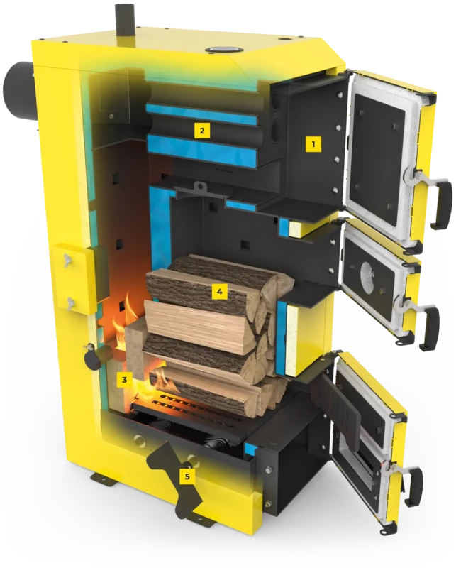

Co sądzicie o kotle Pereko Retro? Czy ktoś miał już z nim jakieś doświadczenia? Kocioł mnie zainteresował tym, iż ma certyfikat do palenia zarówno węglem jak i drewnem. W szczególności ciekaw jestem porównań do pozostałych kotłów z certyfikatami na węgiel i drewno np. Tekla Classico 30 kw, MPM DS 14 kW i chyba certyfikaty mają też Atmosy AC16S i AC25S.
Czy ktoś mógłby powiedzieć czy przy rozpalaniu i dokładaniu Pereko Retro dymi i czy trzeba otwierać maskownicę krótkiego obiegu?
Chciałbym aby kocioł miał możliwie dużą pojemność komory załadowczej. Zgodnie z informacjami na stronie internetowej Pereko Retro pojemność komory załadowczej dla modelu mocy 21 kw ma 37 litrów link: https://www.pereko.pl/retro/ (wydaje mi się, że to jest pojemność do DOLNEJ krawędzi drzwiczek załadowczych), ale na infolinii mówili że wielkość całej komory załadowczej mierzonej do górnej krawędzi drzwiczek załadowczych to głębokość 32,5 cm wysokość 62 cm szerokość 32 cm czyli cała pojemność to trochę ponad 64 litrów, ale nie widziałem tego kotła na żywo więc nie mogłem sprawdzić samemu tych rozmiarów. Jeśli ktoś ma model 21kw to prosiłbym o podanie rozmiarów komory zasypowej.

Przeczytałem wiele wątków na tym i innych forach i również byłem zainteresowany tym kotłem. W moim przypadku ma dwie wady - małe drzwiczki załadunkowe (nie zmieści się palnik na pellet) oraz mała komora załadunkowa.
Mój wybór padł na Ogniwo Bio 18kw + bufor 1000l. Jak spadną ceny pelletu to zamontuję w nim palnik. A tak to głównym paliwem będzie drewno.

Ad.1. Załadowcze.
Ad.2. Palnik włożę do środkowych drzwiczek (załadowcze). Palnik spala również gorszej jakości pellety, przy paleniu pelletem z łuski słonecznika lub owsem tworzy się dużo popiołu. Jak się trafi słabej jakości pellet drewniany który się spieka to potrafią się tworzyć spieki wielkości małej cegiełki. Umieszczenie palnika w dolnych drzwiczkach z w/w powodów jest problematyczne.

Ja nie będąc ekspertem nie wiem w które drzwiczki zasypowca się taki palnik pelletowy wkłada – dywagowałem czy np. przy włożeniu w drzwiczki załadowcze które są u góry komory zasypowej a więc daleko od wlotu do palnika, czy to nie jest za długa droga dla płomieenia/dymu/ciepła do wloty palnika i trzebaby skrócić drogę dla dymu i zwiększyć ciąg poprzez otworzenie maskownicy krótkiego obiegu.
A przy okazji czy są mniejsze palniki pelletowe, które weszłyby w drzwiczki od Pereko Retro?
Palnik ma wentylator, powinno działać bez problemu. Wybierając Ogniwo Bio, kierowałem się również tym, że producent ma w ofercie praktycznie ten sam kocioł z palnikiem na pellet - Ogniwo Bio Duo:
https://ogniwobiecz.com.pl/ogniwo-bio-duo/
Co do mniejszych palników na pellet to nie wiem. Wybierając palnik szukałem takiego który ma czyszczenie mechaniczne. Montując palnik na samym dole, masz mniej miejsca na popiół.
Spalając porządny pellet nie ma to znaczenia, problem zaczyna się jak masz kijowy pellet, który się spieka lub spalasz pellet z łuski słonecznika albo owies. W obecnym kotle przetestowałem trzy położenia palnika, wysokie umieszczenie palnika nie miało znaczenia dla spalin.
