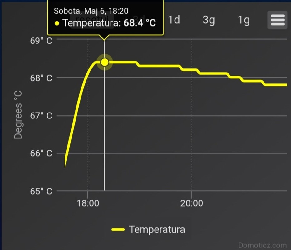

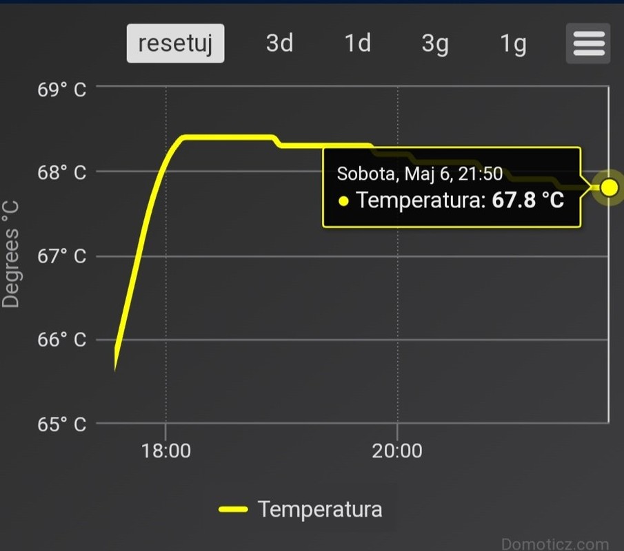

PS Wychodzi na to, że g... izolacja bojlera powoduje znaczne spadki temperatury:
Stopień na godzinę przy 60*C
7 godzin temu, Przemyslaw85 napisał(a):
Przy takim ociepleniu jakie daje producent taki spadek temperatury jest niestety poprawny. Jak chcesz być pewnym czy to wina samego zasobnika zrób prostu test.
To już robiłem, co widać na wykresach.

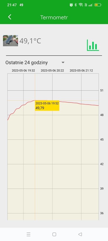

Tak wygląda u mnie spadek temperatury.
Dziś z racji na pogodę przepalałem w kotle i naładowałem cały bojler do okolic 70.IMG_20230506_215255.thumb.jpg.fdbe93277ae3d65a36881c3509573b19.jpgIMG_20230506_215202.thumb.jpg.b60d3df8003493b75e99e2f12fd9539e.jpg
Jak widać spadek temperatury mam na poziomie ok 1*/2.5h
