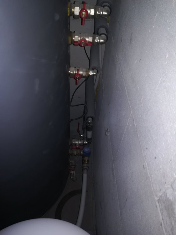

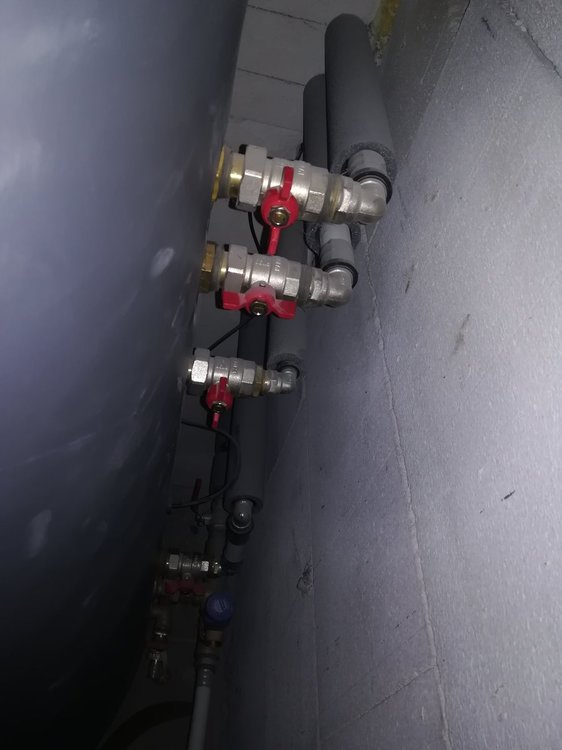

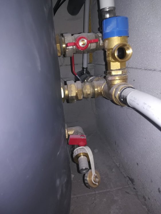

Witam. Odrazu piszę że to moja pierwsza przygoda z urządzeniem jakim jest bojler. Pytanie może dziwne ale dlaczego mimo pustego bojlera woda leci z kranu po przekręceniu kurka zimnej jak i ciepłej wody? Oczywiście leci woda zimna. Bojler galmet sgw(s) 200L podłączony jak na zdjęciach poniżej. Według instrukcji od góry:
1. CWU - odpływ ciepłej wody - zawór zamknięty
2. CO - dopływ z kotła do wężownicy - otwarty
3. Cyrkulacja - zawór zamknięty
4. CO - powrót do kotła - zawór otwarty
5. Dopływ wody zimnej - zawór zamknięty

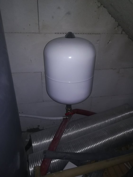

Jest jeszcze naczynie bezpieczeństwa - zawór zamknięty.
Czy nie powinno być tak że jeśli bojler jest pełny i są otwarte zawory to leci dopiero woda z kurka ciepłej wody?
Jak zakrecony to  nie powina leciec woda, pod warunkiem ze baterie odkrecasz na maxa na stronę ciepła. Bo jak dasz wajchę  baterii w pozycje posrednia to bedzie woda leciala nawet jak zakrecisz bojler. P.s. zawor naczynia przeponowego otworz i zdemontuj z niego motylek zeby nikt przypadkiem go nie zakrecil.

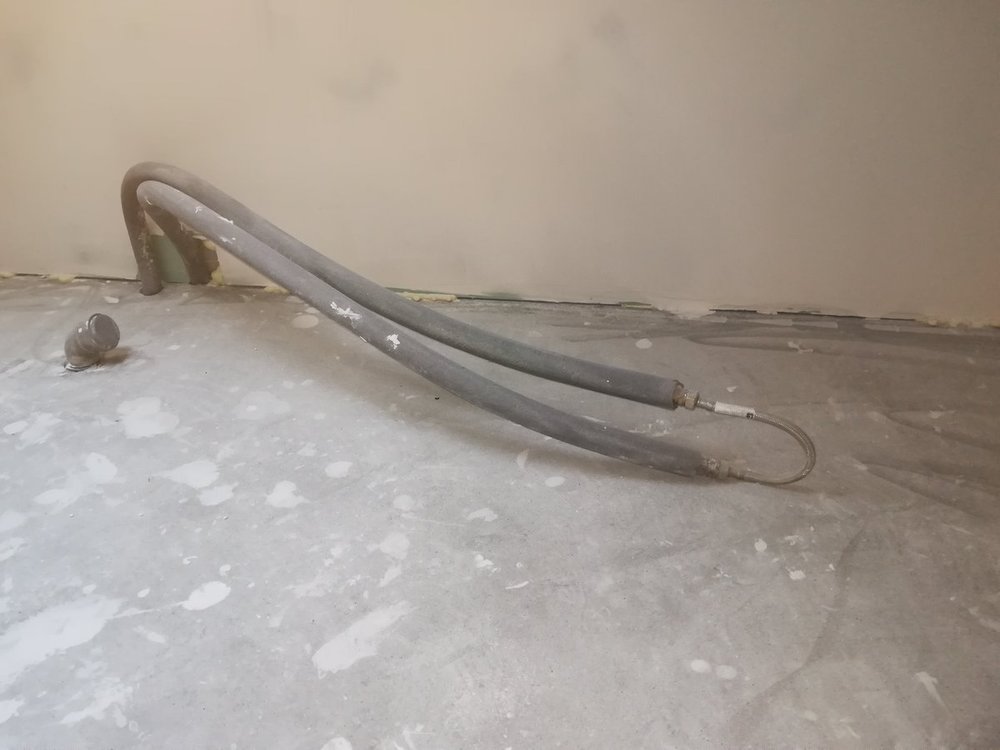

Zawory są zakręcone jak na zdjęciu. Bojler jest pusty bo nie napełniałem go by woda się nie zaśmierdziała. Mimo tego czy przekręcę baterię w prawo czy w lewo na max woda płynie. Niemam pojęcia co jest grane.
Już chyba wiem gdzie jest problem. Zamiast zaślepić rury idące do wanny to połączyli je wężykiem i robi się obieg.
