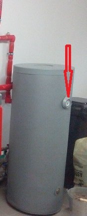

Witam, mam pytanie do użytkowników:
Jak szybko spada wam temperatura bojlera w podtrzymaniu?? Mówimy o sytuacji np w nocy, gdzie zadana temperatura bojlera jest 50 stopni, brak odbioru wody, pompka CWU wyłączona, cyrkulacja również wyłączona. Histereze CWU mam ustawioną na 5 stopni i te 5 stopni potrafi wytracić w 4 godziny. Przykładowo o 22:00 mam na bojlerze 50 stopni, a o 2:00 jest już 45 stopni. Czy to nie za duża samoistna strata ciepła?? Może tak ma być, pytam z ciekawości.
Bojler Galmet 140L
Patrząc od góry:
odejście ciepłej wody na dom
przyjście z pompki CWU
cyrkulacja
czujnik temperatury (na 1/3 wysokości bojlera)
powrót
dopływ zimnej wody z zasilania
zawór spustowy wody z bojlera

Też mam galmeta stojącego tylko 200 l i jak nie ma poboru wody to temperatura od wieczora do rana prawie wcale nie spada. Sprawdź w podtrzymaniu i gdy pompy nie chodzą czy rury zasilania CWU i od cyrkulacji są ciepłe. Jeżeli tak to tędy oddaje ciepło. Zaizoluj te rury. Zawór zwrotny powinien być jak najbliżej wężownicy przy zasobniku
Jeżeli zawór zwrotny jest sprawny, a cyrkulacja wyłączona, to temat sprowadza się do pytań: jaką masz temperaturę w kotłowni i jak jest ocieplony bojler. Wiadomo, że jak jest chłodne otoczenie to bojler szybciej traci ciepło. Ocieplenie fabryczne jest guzik warte, sam zastanawiam się nad ociepleniem bojlera na własną rękę. Mam Hewalex 300 l i sytuację podobną jak u Ciebie. Wieczorem nagrzane do 50 stopni, mimo braku poboru rano jest niewiele ponad 40. W kotłowni 12 do 15 stopni.
Kotłownie mam 20m2 i sam piec potrafi utrzymać tam 22 stopnie przy otwartym okienku i stałym dopływie powietrza. Bojler Galmat stojący jak na foto ocieplony fabrycznie. Robię test, zmniejszyłem temp. CWU z 50 na 45 stopni i zobaczę rano czy tak samo wytraca 5 stopni w 4 godziny.

No widzisz, zza okna Ci te 22 stopni nie wpada. Samo przyłącze kominowe tak nie grzeje, chyba że masz tam ze 250 stopni. Myślę, że dużo da ocieplenie tych rurek szczególnie na górze zbiornika.
Dokładnie izolacja rur. Ja zanim ociepliłem rury miałem saunę w kotłowni. Ja izolowałem wełną mineralną i teraz jest ok. U Ciebie na 100% to jest to
Przyłącze kominowe można trzymać ręką bo temp spalin to 65-75 stopni. Piec defro ma nad każdymi drzwiczkami ruszt grzejny, stąd temperatura, ale oczywiście rurki również oddają swoje. Kupię izolacje, objade wszystkie rurki i dam znać czy pomogło.

A więc panowie wcześniej bez zaizolowanych rur CWU temperatura w podtrzymaniu wytracała się o 5 stopni w czasie 4 godzin (tzn z 50 do 45 stopni, bo jak szybko wytracał by kolejne pięć w dół to nie wiem, gdyż mam ustawioną histereze 5 stopni i piec w kilka minut (5-6) robi 50 stopni na bojlerze). Aktualnie po ociepleniu 5 stopni wytraca się w 5.5 godziny więc ocieplenie zdało egzamin :)

Widzisz Ty sugerujesz się zapewne termometrem na bojlerze tym:
Na tym termometrze owszem nie spada temperatura w ogóle (chyba że wylalibyśmy z bojlera bardzo dużą ilość wody), ale piec sugeruje się czujnikiem który jest poniżej 1/3 wysokości bojlera (zaraz nad powrotem). Stąd Tobie się wydaje że temperatura wody na następny dzień jest taka sama.

Zrobiłem u siebie test - wieczorem CWU temp 44,7 st (czujnik) i 48 st (termometr zasobnika). Wyłączyłem pompę CWU i po 8 godzinach bez większego poboru (tylko poranna toaleta) temp spadła o 7 st na czujniku (37,5st) i o 4 st na termometrze (44st). Nie mam cyrkulacji.
Wiadomo - na czujniku zawsze będzie niższa temp  bo jest niżej i blisko ujęcia zimnej wody, więc każdy najmniejszy nawet pobór obniża temperaturę
