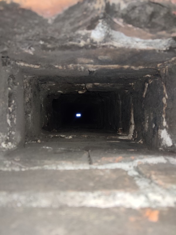

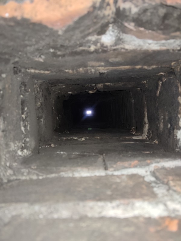

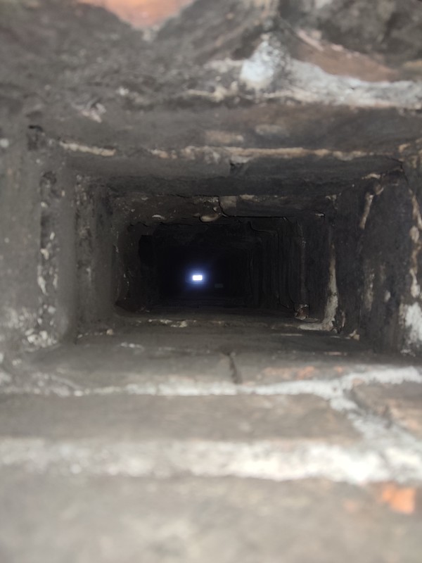

Witam, po zmarłym tacie "odziedziczyłam" instalację grzewczą na paliwo stałe. Niestety dopóki żył tata nie interesowałam się ogrzewaniem w 🏡, a teraz "błądzę jak ślepiec na rozdrożach". Mianowicie martwi mnie to, że komin idący przez dom robi się ciepły podczas palenia w piecu. Palę od góry, węglem chociaż kocioł niby miałowy, z dmuchawą. Strasznie boję się pożaru sadzy w kominie. Kominiarz był, po sezonie mam szlamowac komin lub instalować wkład, ale nie czyścił komina. Powiedział, że jest prześwit i mogę palić. Trochę tak dziwnie to się odbyło. I nie wiem w sumie czy rzeczywiście mogę palić... Komin wygląda tak w środku
Twój komin jest czyściutki. A jego nagrzewanie się podczas palenia to normalna rzecz. U mnie przy ekogroszku komin w pokoju na parterze i na pierwszym piętrze ma ok. 35*C.

Opinia kominiarza, chyba chodzi o uszczelnienie. Komin jest stary, ma ponad 30 lat. Jest popękany, bo tata palił "wszystkim" i wiem, że zdarzały mu się pożary sadzy, poza tym też wypalał sadze zamiast wzywać kominiarza do czyszczenia. W sensie nie było nigdy ognia z komina, ale duże zadymienie i gorący komin, że nie można było dotknąć. Fugi się podobno powykruszaly i rzeczywiście czasami przy czyszczeniu wyczystki znajduje takie malutkie kawałki cegieł, mocno nadpalone.
