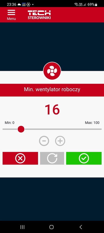

Witam jest taka sprawa i chodzi mi oto że ostatnio sterownik k1pv4 powrócił do ustawień fabrycznych a jadę na pracy dwustanie i moje pytanie brzmi w menu serwisowych jaka powinna byc min wentylator i max wentylator i jeszcze jedna sprawa dlaczego mam niska tem spalin nie całe 70 st przy tem kotla 65st
Czujnik zasyfiony pyłem lub sadzą, dlatego odczyt jest za niski.
Albo czujnik jest w tulejce i odczyta temperaturu rury zamiast spalin.
Czujnik spalin wyczyściłem i teraz pokazuje mi prawie 300stopni spalin a kocioł ciężko dochodzi do zadanej
Zmniejsz nadmuch,wydłuż przerwę lub zmniejsz dawkę, grzejesz komin.
Witam a jaka ma być minimalny wentylator roboczy i max wentylator w pracy dwustanie
W dwustanie min i max ? Jest jeden stały, tak samo jak i przerwa i dawka.
A czy w tym techu jest do wyboru wentylator nadmuchowy czy tylko roboczy? 😂 Możliwe, że komuś w techu zamarzyło się też ustawienie min i max dla trybu dwustanowego. 😂

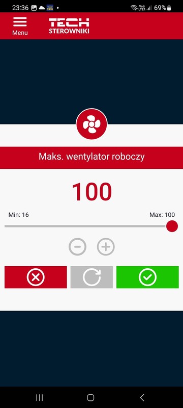

Na sterowniku k1pv4 na dwustanie jak wejdę w menu serwisowe to też jest min wentylator i max jak ostatnio sterownik mixsie zresetował to min wentylator ustawił mi się na 0 avmax na 100 tylko jak dam nastawy pracy i wentylator np 35 procent to ten wentylator ledwie dmucha
A po co wchodzić w dwustanie w menu serwisowe ??? Tam faktycznie może tak być. Ustawienie dwustanu na ekranie głównym oczywiście po wyłączeniu PID bez wchodzenia w menu serwisowe.🤦🤦🤦
