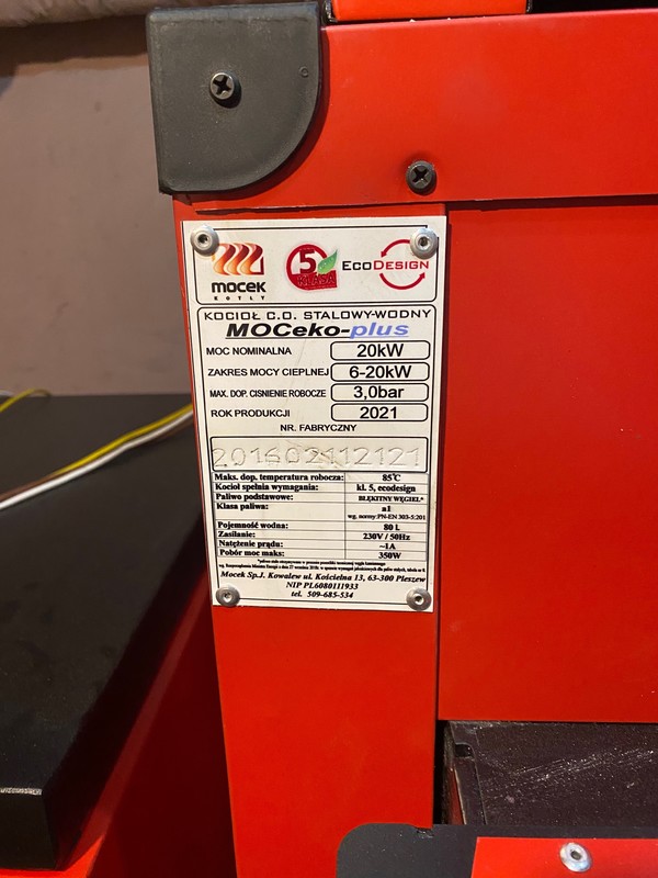

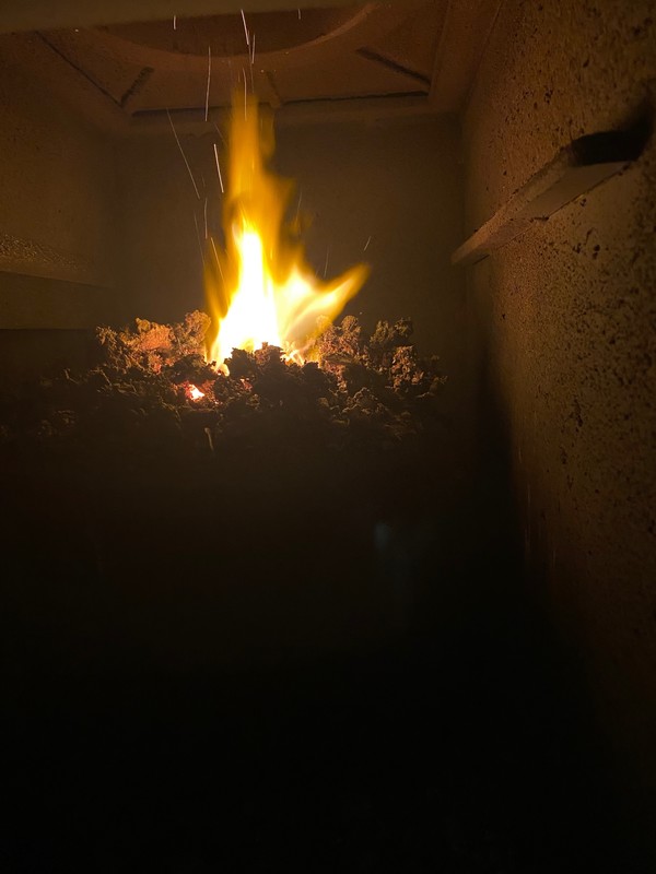

  2. Hej, czy ktoś obecnych pomoże ustawić parametry sterownika Iryd RTZ pid w kotle Mocek 20 kw z palnikiem batory? Osiagam temperaturę 50 stopni i więcej nie umiem wyciągnąć, kocioł idzie ciagle na pełnej mocy nie dochodzi do potrzymania. Ustawiłam już moc dmuchawy dla 1 i 49 biegu. Moje ustawienia: •PID 5 stopni •Nastaw temperatury pieca 55 stopni •Ustawienia dla 100% - czas między podawaniem 42 sek, wydajność dmuchawy 25 •Ustawienia dla 1% - czas między podawaniem 3 min, wydajność dmuchawy 3 •Czas podawania 7.5 •Podtrzymanie - czas przedmuchu 10 sek, czas przerwy 15 min, krotność podawania 1 Na palenisku pojawiają się tzw. kalafiory wiec wiem ze węgiel nie wypala się prawidłowo, ale moje grzebanie chyba tylko pogarsza sprawę. Wegiel 26 mj, spala się go okolo 35 kg na dobę więc chyba sporo. Dom 100m2 bez CWU z pieca, nieocieplony. Za każdą radę będę wdzięczna!
