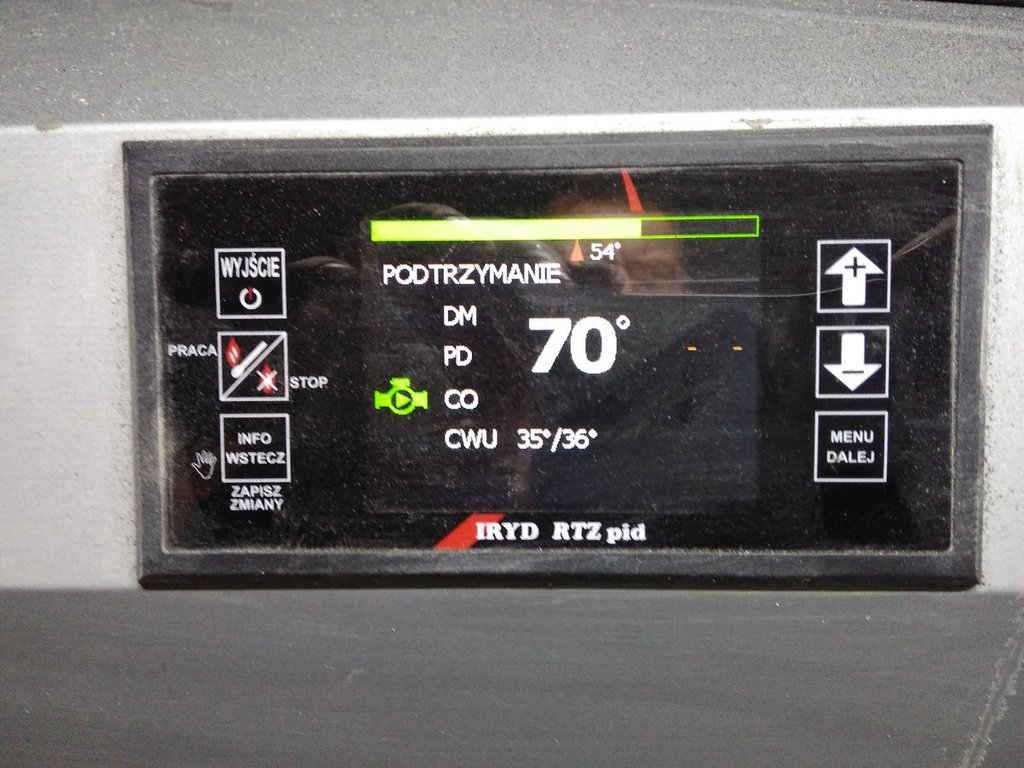

Witam potrzebna wasza pomoc,znajomy poprosił żebym zamontował u niego siłownik na zawór 4 drozny, pomyślałem że dam radę,ale kiedy zobaczyłem ten sterownik to ręce mi opadły, szczerze mówiąc nawet nie mam pojęcia jak to działa....i tu będę miał do was parę pytań, gdzie ten siłownik podłączyć do tej centralki,i jak ten sterownik ustawić,skąd ten siłownik będzie miał info..że trzeba troszkę mocniej,lub słabiej grzać w domu,

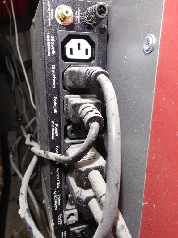

Zaznaczyłem Ci na zdjęciu gdzie masz podłączyć siłownik mieszacza,czyli zaworu 4D. Musisz dokupić taką wtyczkę.
https://allegro.pl/oferta/wtyk-komputerowy-do-pompy-c-o-do-sterownika-9448741491?utm_medium=app_share&utm_source=facebook4cb3c71357be0dd979189314c2bd2fa5.jpg
Popcorn1 dziękuję,podłącze tak jak pokazałeś ten siłownik,ale dalej nic nie kumam z kąt ten siłownik będzie wiedział ile ma puścić ciepłej wody do instalacji...
Musisz zerknąć w instrukcję sterownika. Miałem kiedyś Iryda,ale w innej wersji zabudowy.
Chyba masz do czynienia z tą wersja sterownika. Ze zdjęć wynika że ta centralka ma z dwóch stron wejścia. Z jednej wtyczki do dmuchawy,podajnika,pomp,mieszacza ,a z drugiej złącza przemysłowe pod czujniki.b08ba465e8101e5174755c18cda345ed.jpg
Powiedz, niech Ci znajomy da kartonik z kablami. W zestawie z tym sterownikiem był kabel do podłączenia zaworu jak też czujnik temperatury za zaworem w żółtej izolacji.....
Reszta jak uruchomić, aktywować jest w instrukcji urządzenia. Nic trudnego, ale jak wywalił, to brak elementów.
Podpowiedzieć możecie mi jeszcze gdzie podłączyć pompę kotłową, chyba tak to się nazywa fachowo do tej centralki..
Podłaczyłeś już siłownik zaworu? Jak tak to musisz przełożyć wtyczkę pompy,tej która wyciąga wodę z zaworu w gniazdo podpisane: POMPA MIESZACZA.
Pompę kotłową możesz podłączyć w gniazdo: POMPA CO
W kwestii pompy kotłowej Iryd oferuje dwie strategie jej obsługi.
Zależy od instalacji. Do kotłowej potrzeba zamówić kolejny taki żółty przewód czujnik.
Pierwszy wybór to podłączenie pod wyjście 5ej pompy na płycie i zmiana w menu z wyjscie alarmowe na pompa kotłowa. Tu działa 0/1 tj jest temperatura na powrocie- pompa stop, jak spada -pompa start.
Drugi wybór to jak masz zawór 4drogowy i pompę nad zaworem na CO i pod zaworem na powrót. Tu musisz zmostkowac pompę mieszacza z pompą kotłowa. Ustawiasz daną wartość na powrót i śmiga. Jeszcze lepiej jak się to ożeni z czujnikiem pogodowym.

1. Zakładasz siłownik - musisz go podłączyć. Z tabliczki spisac czas otwarcia i wbić go do sterownika.
2. Żółty czujnik dajesz na rurę za mieszacz na grzejniki czy tam podłogowe - tym ma sterować i tu widzi temperature do jakiej dąży.
Możesz zapodac na układ zaworu strefy czasoe i zadac inne dla poniedziałek-piątek oraz inne dla sobota-niedziela. W nocy chłodniej a dzien cieplej albo odwrotnie - jak kto lubi
3. Pompa kotłowa - jak ma być i będzie pod mieszaczem 4d, to mostkujesz pompa mieszacza z pompą kotłową i drugi taki żółty czujnik dajesz na powrót
4. Można dobrac czujnik pogodowy, w tym sterowaniu jest cyfrowy. Tu pogodowo można sterować temperaturą na kotle, temperaturą za zaworem lub oba tymi na raz, można tez do korekcji pogodowej dodać strefy czasowe. W tym sterowaniu jest bardzo fajnie rozwiązane pogodowe, uzupełnia się tabelkę do danych temperatur np. 0 na dworze- 60 na kotle lub 50 za mieszaczem...
5. Można dobrać panel domowy Pilot G przewodowy lub Pilot GRF radiowy i wówczas z domu zmiana nastawy na kotle/za mieszaczem, strefy czasowe, zmiana nastawy bojlera, praca wg czujnika temperatury powietrza w pomieszczeniu. Można załączyć kontrolę paliwa i wówczas dochodzi na tym panelu jeszcze wskaźnik ilości paliwa w koszu z alarmem o dosypie
6. Możesz dołożyc moduł internetowy i sterować tym on-line.
