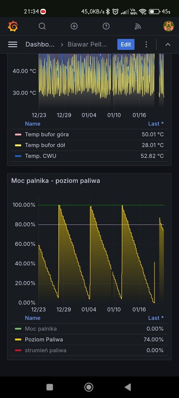

Od jakiegoś czasu wszystkie dane z kotła(ecoMax 860) wyciągam i eksportuje do domoticza a z tamtad do influxa i grafany.
Od czasu do czasu przeglądam wykresy i jak widzę jakąś anomalie to odpowiednio reaguję.
Cześć danych czytam co minutę cześć co sekundę ( to te co szybko się zmieniają). Bardzo przydatna rzecz, bo w wolnej chwili można przeanalizować do kilku lat wstecz

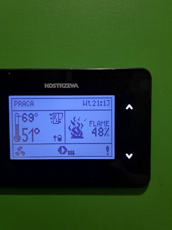

Oooo ladnie. To pozostało teraz jeszcze mi zeszlifowac te nakładkę bez zwlekania. Jutro działam. U mnie dziś płomień nawet do 55%  dobijał paląc pelletem excellence selection  Na fabichu to moze 30 % bywalo. Ciekawe jak będzie po przeróbce.  Dam znać . Wystarczyło by żeby ten czujnik i otwor w blasze były 1 cm blizej ślimaka zlokalizowane a już na pewno była by różnica we wskazaniu bo ta nakładka mimo wyprofilowanego łuku i tak utrudnia podgląd plomienia.  Mam jednego znajomego co ma bio mini ne 10 kw jak ja i ma takie same problemy z promieniem na wyświetlaczu od początku.

Witam, tak dla potwierdzenia przeróbki, między 17⁰⁰-18⁰⁰ widać zmianę po zastosowaniu, tak więc działa. Jak skończy mi się mieszanka, to przejdę na sam pellet i zobaczę czy dobije do 100% bo zawsze pokazywało więcej na czystym.
Zrobione. Wasze odlewy też mają zbrojenie w środku  ze stalowych pręcików ? Na razie bufor naładowany więc odpalenie nastąpi najwcześniej wieczorem. Jestem baaardzo ciekaw efektu  - dam znać 🙂
Edytowane przez klikuss
Ok kocioł chodzi.  Płomienń  85 - 100% 🙂 ewidentnie ceramiczna nakładka przysłania wizjer czujnika w tym modelu palnika i wypada go odsłonić.
Ciekawe ile osób z tym palnikiem ma zagwozdke że u innych jest 80-100% a u niego tylko 40? I kombinuje, kombinuje i nic z tego.
hehe no ja 3 zimy żyłem ze wskazaniami 20-40% , płomień zionał na maxa a wskazanie na ekranie jedynie częściowe, co widać z resztą na poprzednich zdjęciach...
