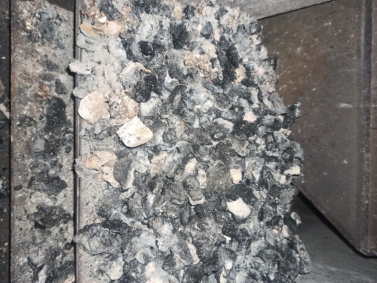

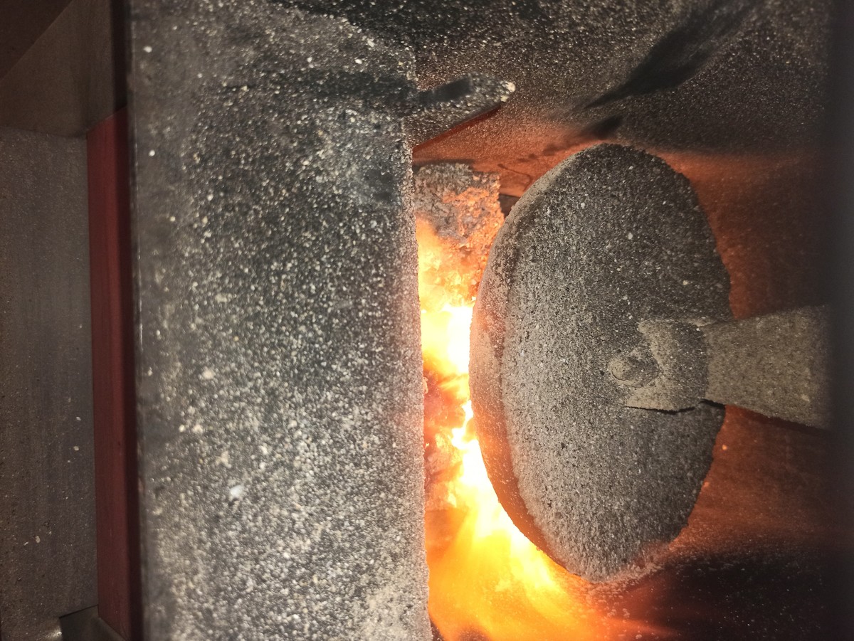

    Rzeczywiście jest pęknięcie na retorcie. I kanały wentylacyjne też były zasypane. Dziękuję Panowie za rady... Dużo zdrowia w Nowym Roku i mało węgla oczywiście spalonego ...

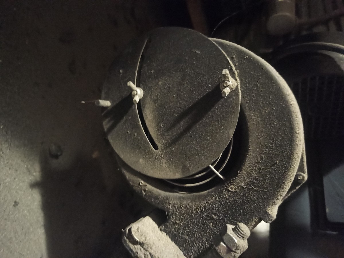

  6. bayer04 opublikował(a) temat w Kotły zasypowe
    Drodzy Państwo walczę już kolejny dzień i nie mogę sobie poradzić. Nie dopala mi węgla. Piec Defro 10kw. Mieszkanie około 120 metrów. Poprzedniej zimy zacząłem przygodę z piecem i jakoś to wyglądało... Teraz mam ten sam węgiel 27 - 29 mj ale coś się porobiło z ustawieniami. Temperatura nastawiona 56 stopni.histeryza 3 stopnie.podawanie 6. Pauza 105.sila nadmuchu 34%. Przesłona na wentylatorze około 2 cm. Już praktycznie w każdą stronę szedłem ale bez skutku. Jak nadmuch zwiększałem to wcale szybciej nie grzał a wydaje mi się że wszystko szło w komin. Proszę poradzicie coś laikowi bo nerwowo nie dam rady. Z góry dziękuję Piotrek
