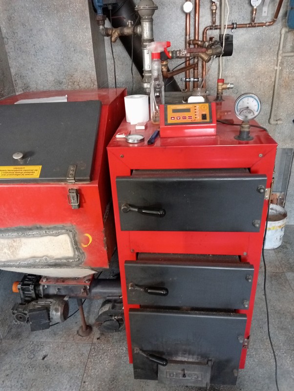

Witam. Mam dom. Parter z poddaszem użytkowym 200m2. Wszędzie ogrzewanie podłogowe plus jeden grzejnik drabinka w łazience. Dom ocieplony styropianem 15. Poddasze ocieplone wełna 20. Kupiłem piec od znajomego defro z podajnikiem 28kw i nie mogę dobić temperaturę 45 na piecu. Palę ekogroszkiem Karlikiem. Co mam zrobić żeby osiągnąć temperaturę? O jakiej mocy powinien być?

Podawanie 12s czas między podawaniem 100s. Pompka zaliczona przy temperaturze 35 stopni

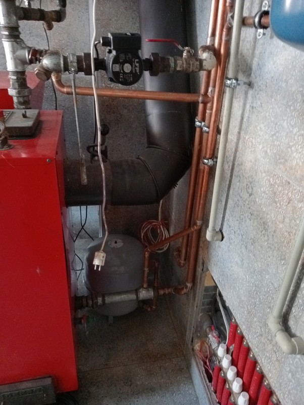

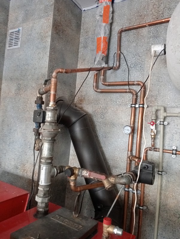

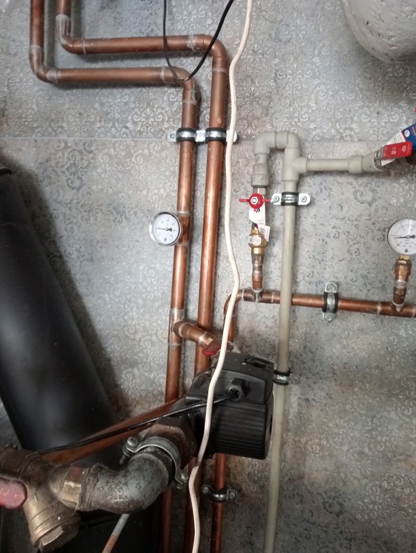

Przy takiej dawce gdzie stosunek przerwy do podawania wynosi 1:8 to trochę ubogo . Moc nominalna to z reguły 1:4. Mniejsze dawki a częściej powinno pomóc. 1:5 już będzie nieźle . Dawka 7 s. Przerwa 35 do 40 s. Nic nie napisałeś o mocy dmuchawy ale można ustawić 26-30 %. Kwestią otwartą pozostaje sama instalacja i jak jest zapewnione dogrzanie powrotu. Obawiam się że ten zawór 3 drogowy nie spełnia tej funkcji, jeżeli tak to masz problem. Najlepiej wstaw zdjęcia instalacji - podłączenie kotła zasilanie i powrót, na pewno uzyskasz więcej informacji.
Dmuchawa jest od 1-6 ustawiona na 3

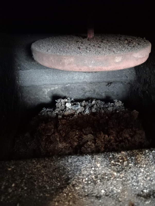

To pierwsze początki Defro. Sądząc po widoku popiołu nadmuch zmniejszył bym na 2. Instalacja jak widać z zimnym powrotem. Brakuje mi zaworu zwrotnego za dopływem wody powrotnej do zaworu 3 d w kierunku pieca. Aby za wiele nie przerabiać i zapewnić dogrzanie wody powrotnej powinieneś skorzystać z tech schematu i zamontować pompę kotłową. Chyba że instalator zaproponuje ci inne lepsze rozwiązanie.Screenshot_2022-12-19-14-56-05-83_40deb401b9ffe8e1df2f1cc5ba480b12.jpg.681e4cf1d351d90f9092845a45c2c7c2.jpg
