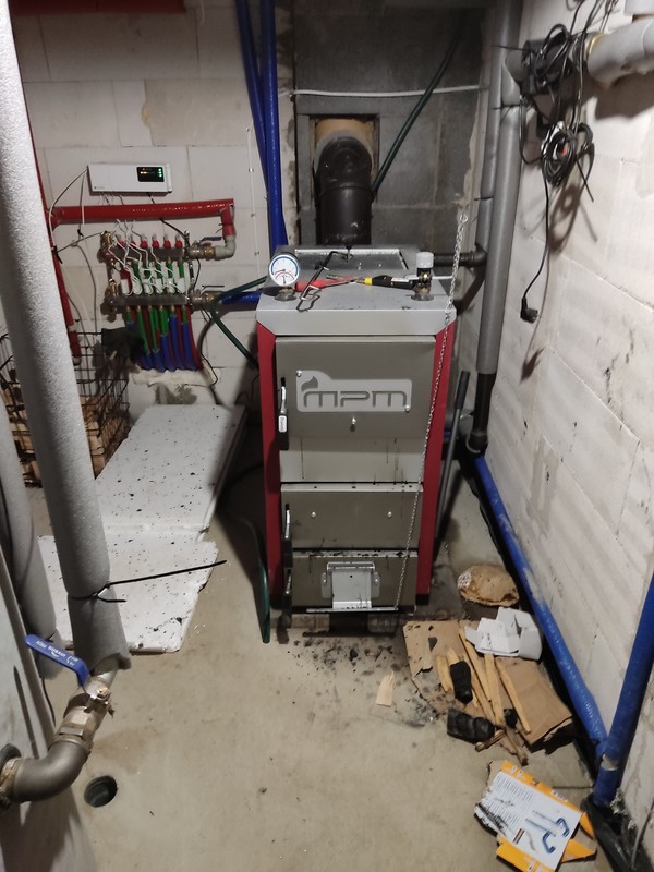

Pokaż zdjęcie tego pieca najlepiej w środku

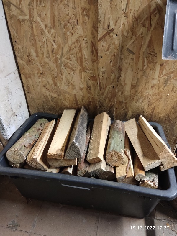

Myślę że u kolegi problemem jest grubość opału,ja mam taki IMG_20221219_180115224.thumb.jpg.628b8750a5d156426ca882ae68548dd1.jpg
Im drobniej, tym lepiej. Jak mam czas i chęci to rozdrabniam jeszcze bardziej. To jest dążenie do uzyskania granulacji zrębki, która będzie kwintesencją rozdrobnienia drewna.

Pierwsze rozpalenie. Ukald byl jeszcze otwarte teraz jest zamknięty. Robione samemu. Nie jestem hydraulikiem 😉
Pompka 1 bieg rura zasilająca bufor miedź 32mm

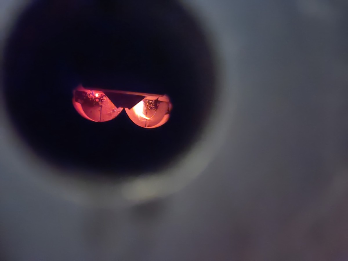

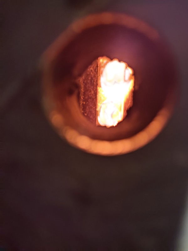

Gruby opal łatwiej się zawiesza i wtedy wejście do palnika jest nie zakryte żarem a to jest źle i będziesz miał taki ogień jak na pierwszym zdjęciu a powinno być takIMG_20221207_191532137.thumb.jpg.76662fcd50bf71e8cd3bad7aeb436ac5.jpg
