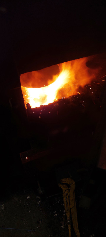

Witam,
Kociol defro komfort eko 12kw ze sterownikiem k1pv2.
Od wczoraj po rozpaleniu pierwszym po ostatnim sezonie grzewczym piec nie może dobić temperatury. Ekogroszek karlik, czas podawania 5s czas przerwy 85s. Instalacja bez zaworu, na wymienniku ciepła. W zeszłym sezonie wszystko było ok.
Ustawiona pompka już tylko na grzanie domu i nawet ustawione aby od 50 stopni się załączała.
Proszę o jakieś wskazówki
Dodano prefiks
Ten ogień to chyba przy rozpalaniu bo nie sądzę aby był taki cały czas przy tej przerwie podawania. A jaka moc dmuchawy ustawiona ?
On się od wczoraj wieczór rozpala i ledwo dobija do 50 na wyłączonych pompach. Dodatkowo jak drzwi otwieram to dymi a komin czyszczony. Chyba że w kolanku coś utkneloalbo po prostu to wina nadmuchu 35%
Skoro dymi a komin czyszczony jest gdzieś niedrożność w przewodach spalinowych kotła. Gruntowe czyszczenie pieca wskazane.
To szybko wyczysc calkowa droge spalinowa !!
Wygaszam go i jeszcze raz czyszczę komin
Słusznie i naukowo, pięć też całą komorę i przewody spalinowe. Bęc może trzeba zerknąć na połączenie pieca z kominem- czopuch bo tam może być zator.
Jeżeli problem wystąpił po czyszczeniu komina, to najprawdopodobniej zatkany jest czopuch (wpadła sadza z komina przy czyszczeniu). Zwykle nie ma potrzeby wygaszania, wystarczy wyłączyć sterownik i można dostać się do czopuch na ogół nawet przez wymiennik lub pokrywy rewizyjne z boku.
Miałeś rację:) dokładnie tak się stało
