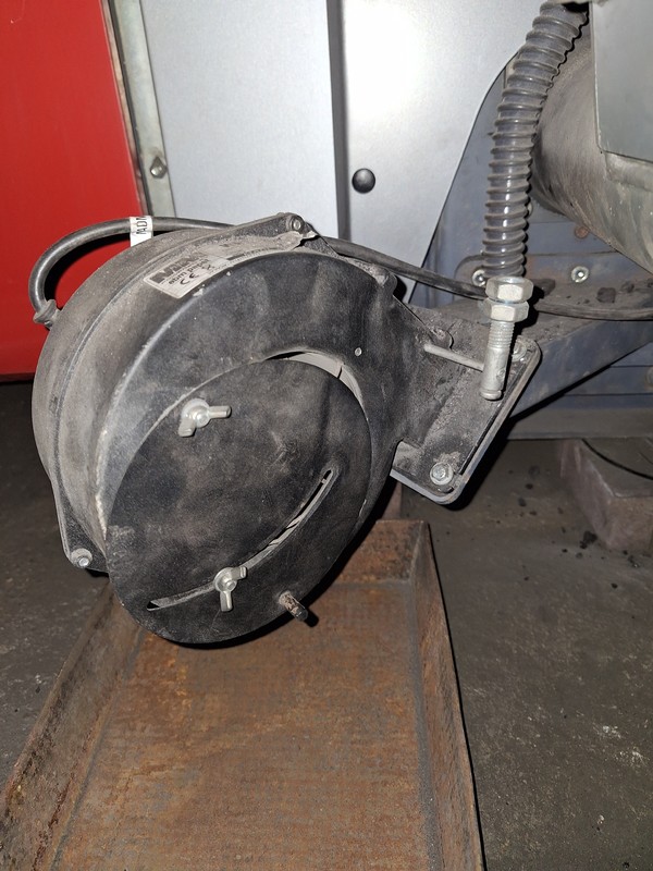

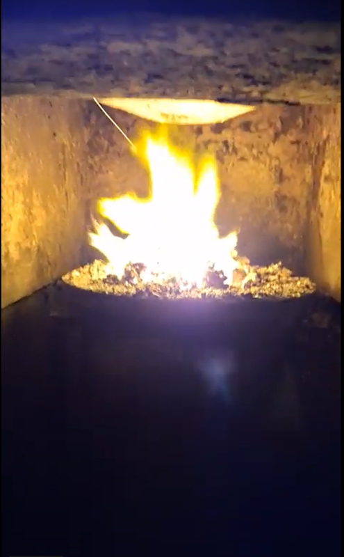

  2. Cześć Mam kocioł Defro 20KW. Do tej pory paliłem Karlikiem z PGG. Dużo popiołu, ale jak już się rozpalił to osiągał odpowiednia temperaturę. Aktualnie zmieniłem opał na inny i teoretycznie bardziej kaloryczny. Pierwsze objawy kocioł gaśnie. Po korekcie ustawień zmniejszyłem ilość podawanego opału. Aktualnie ustawione: Czas podawania: 5 sek (Poprzednio 6 sek) Przerwa podawania: 90 sek (Poprzednio 40sek) Wentylator na 50%, jeśli jest niżej mam wrażenie że słabo się pali (poprzednio 35%) Przysłona na wentylatorze około 1.5 cm szpara. Temperatura zadana: 55 stopni Osiąga około 42 i więcej nie daje rady. Wyczyszczono cały piec, komin, próba na 2 różnych ekogroszkach. Proszę o pomoc w regulacji pieca.
