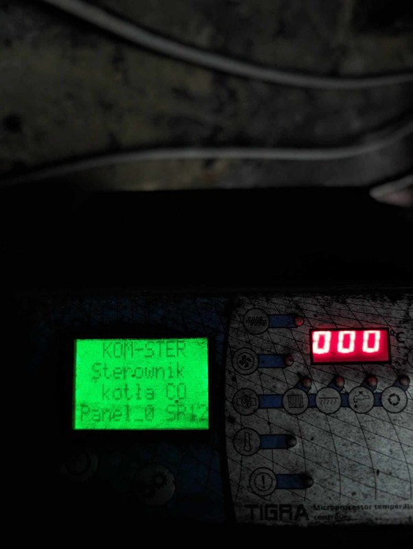

Cześć, już sam nie wiem gdzie szukać rozwiązania problemu.
Mam piec na ekogroszek ze sterownikiem komster Tigra, leci właśnie bodajże jego 10 sezon.
Od paru sezonów zdarzało się raz czy dwa na zimę, że piec się sam przełączył na czuwanie i przestał podawać, czym wygaszał piec. Działo się to na tyle rzadko że nie chciało mi się z tym nic robić.
Jednak w tym sezonie zdarza mi się to co kilka dni, czasami podczas rozpalania, czasami kiedy piec już normalnie działa to przełącza się na to czuwanie i wygasza.
Dodatkowo od wczoraj mam problem, mimo tych samych ustawień, tego samego eko po przymusowym wygaszeniu przez to czuwanie piec nie jest w stanie dobic temperatury. Rano go rozpalilem i do teraz walczy i stoi w okolicach 45 stopni max. Cały dzień podaje i dmucha i nie potrafi wznieść temperatury.
Czy możliwe że to kwestia zepsutego sterownika?
Wrzucam zdjęcie płomienia dla dowodu że działa i zdjęcie błędu który też jakiś czas temu pojawił się na sterowniku, może ma coś wspólnego.
Raczej czujnik temperatury odmówił posługi.

Wymieniłem czujnik temperatury CO i bez różnicy. Piec czysty, nie wiem co robić szczerze. obecnie dobija max do 38 i więcej nie jest w stanie wejść, czy ktoś ma jakieś pomysły?
Wyczyść palnik i tunel nawiewowy od wentylatora. Brak mu powietrza - mocy.
Tež przy czysczeniu zdemontowac korone palnika i silikonom kominkowym wysokotemperaturowym ponownie usczelnic wewnetrzna i zewnetrzna czesc.
moc ustawiona na 10%, przy zwiększaniu mocy nie ma różnicy.
Nie ma różnicy ale w czym, wielkości ognia czy wielkości podawanego powietrza.
Powietrza jest widocznie więcej, co powoduje większy płomień. A temperatura bez różnicy.
