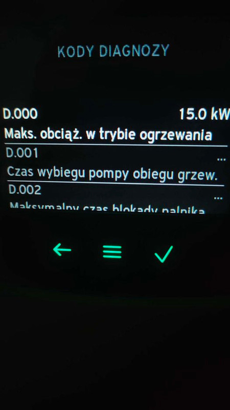

Mam piec jednofunkcyjny Vaillanta ecoTec VC 25 CS/1-7, model z oznaczeniem 25 kW. Instalacja nowa, rurki cienki miedziane, same grzejniki, zasobnik CWU 150 litrów. Ogrzewana powierzchnia to 110 m2. Na zdjęciu pokazuje jak zmieniam parametr D.000
Warto to zmieniać i dać mniejszą moc kW pieca na Centralne ogrzewanie? Według strony cieplowlasciwe przeciętna moc kotła to 11 kW. Ten parametr miałem ustawiony na 25,5 kW. Warto to zmniejszać, aby zapobiec np. zbyt częstym włączaniem się kotła, lub tym aby jak się załączy odrazu nie startował od 25,5 kW, tylko od 11 kW. Powiedzcie jakie macie zdanie na ten temat.

Jeżeli ręcznie zmniejeszysz moc kotła do np. 11kW, kocioł będzie pracował w tzw trybie ręcznym. To znaczy że po uruchomieniu , osiąga maksimum tego co ustawiles czyli 11kW, potem schodzi do minimum. Skutkiem jest dłuższe dochodzenie do zadanej czyli dłuższa praca bez wyłączania bo ma mniejszą moc i na wyświetlaczu tam gdzie jest symbol palnika będzie dwie lub trzy kreski początkowo a nie cztery, bo będzie mniejsza moc.
Sterowanie może być ręczne albo automatyczne. Jak zmniejeszysz moc ręcznie, nie ma możliwości pracy w automacie. Zresztą tak Ci będzie pokazywał w D000 czyli nie w automacie tylko wartość którą ustawiles.
@BORA   ale dalej będzie pracował w automacie, tylko nie do swojej mocy maksymalnej czyli 25kW bo taka jest moc mojego pieca. Czyli jeśli zejdę z mocą w parametrze d000 do powiedzmy 15 kW to dalej będzie pracował w automacie czyli dojdzie sobie na początkudo 15kW a potem automatycznie wedle potrzeb będzie tę moc zmniejszał, czyli automatycznie będzie ją dostosowywał.

Tak. Jedynie w D000 nie będzie info że pracuje w automacie tylko że maksymalne obciążenie to np. 15 kW.
Mój wcześniejszy opis to skrót myślowy. Skoro zmieniasz ustawienie z AUTO na 15 kW to niejako przychodzisz w tryb ręczny bo sam dokonałes zmiany .

To nie jest regulacja mocy (ograniczenie mocy) tylko ograniczenie maksymalnych obrotów wentylatora. Kocił nie wie i nie może zmierzyć z jaką mocą pracuje, więc producent wymyślił parametr o nazwie "maksymalne obciążenie w trybie grzania" z jednostką "kW". Jeżeli dostęp do tego parametru jest z poziomu menu użytkownika, to możesz go zmieniać właściwie dowolnie, nic nie zepsujesz. Jeżeli przesadzisz (z obniżeniem "mocy") to po prostu będziesz miał zimno jak przyciśnie mróz.
Ja ustawiłem u siebie na 10kW. Kocioł pracuje początkowo nie na maksimum tylko połowę z całego zakresu czyli dwie kreseczki. Gdy osiąga zadaną temperaturę wody, moduluje już na minimum ( jedna kreska). Wszystko jak opisałem wyżej. Sądzę że u mnie mógłbym zejść i na 8kW. Kiedyś spróbuje, na węglu średnie zapotrzebowanie miałem 6kW.

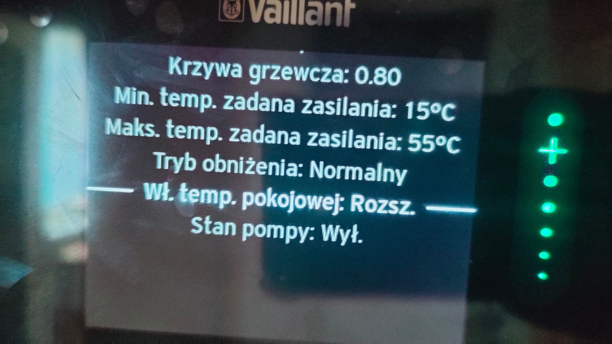

Co do krzywej... Lepiej grzać z tego co czytałem na krzywej grzewczej i zejść do takiego poziomu, aby piec pracował na najniższej temperaturze zasialania przy jednoczesnym komforcie cieplnym.

@BORA na ile masz ustawioną Minimalną temp. zadaną zasilania i Maksymalną temp. zadaną zasilania?
Edytowane przez EmilekBilohehe
2.7- 10 kW obecnie.
Bez przestawiania ręcznie , 2.7-15 kW fabrycznie.
Nie używam KG.
Takich wartości jakie cię interesują nie mogę ci podać bo jak pisałem, ja nie używam KG. Szczerze powiedziawszy , albo masz inny program wgrany albo nie umiem u siebie tego znaleźć. Gdy uaktywniam KG, brak jest takich szczegółowych informacji jak u Ciebie.
