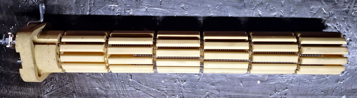

- zakupiłem boiler elektryczny Atlantic CUBE 150L z grzałką ceramiczną (powietrzną) o mocy 1500W.
Ponieważ całość ma być zasilana nie z sieci energetycznej, lecz z paneli solarnych o mocy 1000W,
a na czasie nagrzewania nie zależy, pomyślałem o zmniejszeniu mocy zastosowanej grzałki jak na zdjęciu w załączniku.
Do zacisków wychodzą druty ze spiralek grzejnych - wydaje się, iż są dwa równoległe grzejniki.
Pytanie: - czy rozłączenie jednej z dwóch równoległych grzałek bardzo wpłynie na charakterystykę tej grzałki?
Po odłączeniu jednego szeregu spirali grzejnej (wydaje mi się), będę miał moc 750W, a to w zupełności wystarczyło by do zasilania z solara 1kW.
Czy mój tok rozumowania jest poprawny i taka grzałka będzie spełniała swoje zadanie?

Jeśli druty nigdzie się nie dotykają to rozdzielenie powinno dać połowę mocy gorzej jak są gdzieś zwarte bo nic to nie da.
Witam, cała grzałka wygląda jak na fotce niżej, problem jest z tym, że w Polsce w handlu nie ma kwadratowych mocowań tylko okrągłe. obwody grzejne (wyraźnie to widać) są dwa, pod śrubami zasilającymi są cztery wyprowadzenia. Nie mierzyłem oporności osobnych obwodów, ale organoleptycznie widać jak spirale biegną. Mnie głównie chodzi czy nagrzewanie ceramiki z jednej strony nie będzie miało dużego na nią wpływu? Szeregowe połączenie (choć najłatwiejsze do wykonania) jest bez sensu, bo drut nie będzie się dobrze nagrzewał przy 230V i moc nie osiągnie nawet 300W.
Szczerze to guzik widzę jak idą te druty - bierz miernik i sprawdź jak idą i jaki mają opór a potem już z prawa Ohma policzysz co chcesz.
Ceramice nic nie powinno się stać ale asymetria będzie powodowała jakieś naprężenia ciężko powiedzieć.
Na upartego możesz wyjąć wszystkie druty i złożyć od nowa jak chcesz.
Edytowane przez szakallo
W starych kuchenkach ze spiralką świeciło aż miło i jednostronnie. Dzięki za objaśnienia, miernik wyjaśni resztę. Spróbuję opisać jaki otrzymałem rezultat.

Grzałkę mam już przewiniętą na jedną spiralę z poborem mocy ok 800W, akurat była taka możliwość, bo spirala jest w kanałach ceramiki, okazało się to trywialnie proste. Drugą spiralkę odłożyłem na potem, jak ta pierwsza "padnie".
