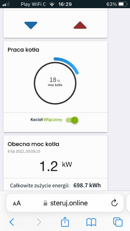

Robiąc screena z modułu internetowego nie zdążyliśmy cyknąć fotki jak był jeszcze na mini obciążeniu, robiąc fotke akurat wszedł świeżo w tzw podtrzymanie.
w aplikacji internetowej jeden kafelek- to obecna moc kotła, a pod nim jest stan dotychczasowego zużycia energii
W menu sterownika możesz:
* wybrać/ograniczyć moc maksymalną z jaką może kocioł pracować
* włączyć lub wyłączyć modulację mocy.
jak wyłączysz modulację, to działa w tym momencie jak dwustan tj moc max ustawiona w sterowniku oraz podtrzymanie. Zał/wył na podstawie ustawianej histerezy.

Fotka z apki na fonie jak akurat pracuje

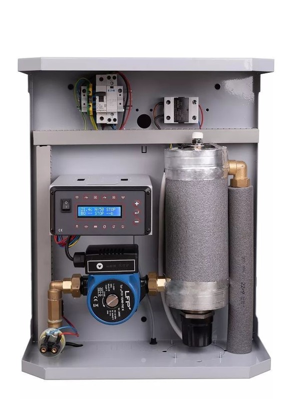

@Pieklorz grzalka jest 3f i jest jeden przejaznik SSR a to nie to samo! Nie wykorzystasz „inteligentnej” autokonsumpcji. Pogadaj z automatykiem od sterownika to ci wytlumaczy o co chodzi.
12 minut temu, Pieklorz napisał:
,,, Pod wymiennikiem. ,,,
Z tego co zauważyłem, to ten kocioł elektryczny nie posiada wymiennika ciepła.
Jak mam przeprowadzić okresowe badanie pętli zwarcia metalowej obudowy urządzenia, skoro nie ma żadnego połączenia wyrównawczego do przedniej (zdejmowanej) części obudowy.
Usytuowanie elektrycznego złącza kontrolnego "Pod wymiennikiem", pozostawiam bez komentarza.
