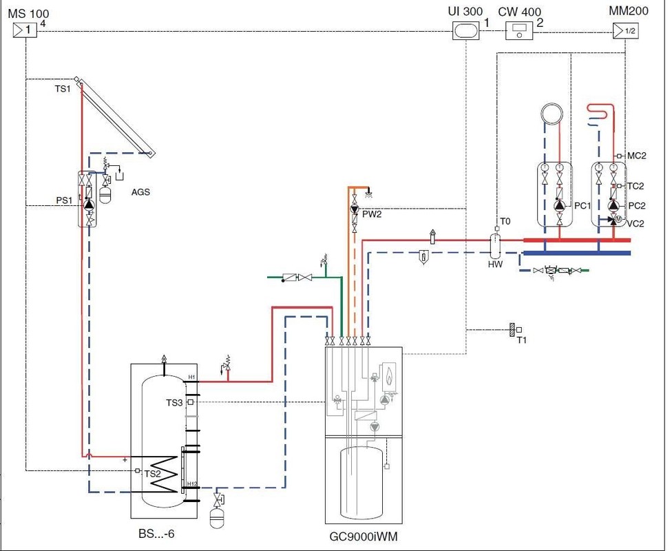

Te dwie pompy grundfoss co są w ostatnim poście to wyposażenie dodatkowe - mogą być zamontowane w obudowie kotła lub po za kotłem.
Sterowanie są z 2-ch modułów MM100 lub jednego MM200- i nic nie stoi na przeszkodzie aby dodatkowym rozłącznikiem wstawionym w szereg zasilania każdej z nich wyłączać te pompy.
Poniżej oba schematy - z biblioteki rozwiązań Boscha.
W drugim przypadku jest dodatkowo drugi zbiornik i solar grzejący CWU.
Jak wyłączysz pompę instalacji to kocioł nawet nie będzie o tym wiedział, natomiast może się nie włączać, gdyż nie będzie odbioru ciepła przez instalację.
Jak wylaczysz pompe podlogowki bez info do kotla to silownik zaworu dalej bedzie regulowal temperature ale nie bedzie przeplywu wiec „zglupieje” i ustawi sie w jakiejsc „niebezpiecznej” pozycji prawdopodobnie otwartej. Jak pompa sie zalaczy to moze puscic max. temperature w obieg dopoki silownik znowu nie zacznie korygowac ustawienia.
