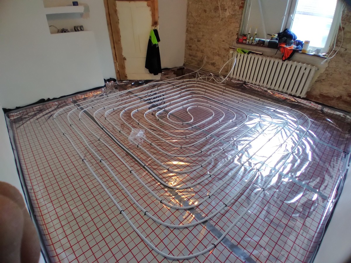

Witam serdecznie mój problem byglada tak przy remoncie pokoju doradzono mi aby odciąć grzejnik i zamontować podłogówkę z zaworem rtl ale nie działa rurka przy zaworze jest ciepła i kawałek podlogi może z metr jest ciepła a reszta zimna nie wiem dlaczego czy pompka przy piecu nie daje raczy czy dalej jest zapowietrzone rurek jest 74mb

8 minut temu, sambor napisał:
I nie będzie działać - zaw RTL to max 40m rury PEX16, a kolega ma tego 2x więcej.
To jak teraz uratować sytuację
Tą pompę musisz na tej pętli zamontować, ona tylko ten 1 obieg będzie napędzać.
Skrzyneczka , pompa, zasilanie a nawet sam RTL pewnie się zmieści.
