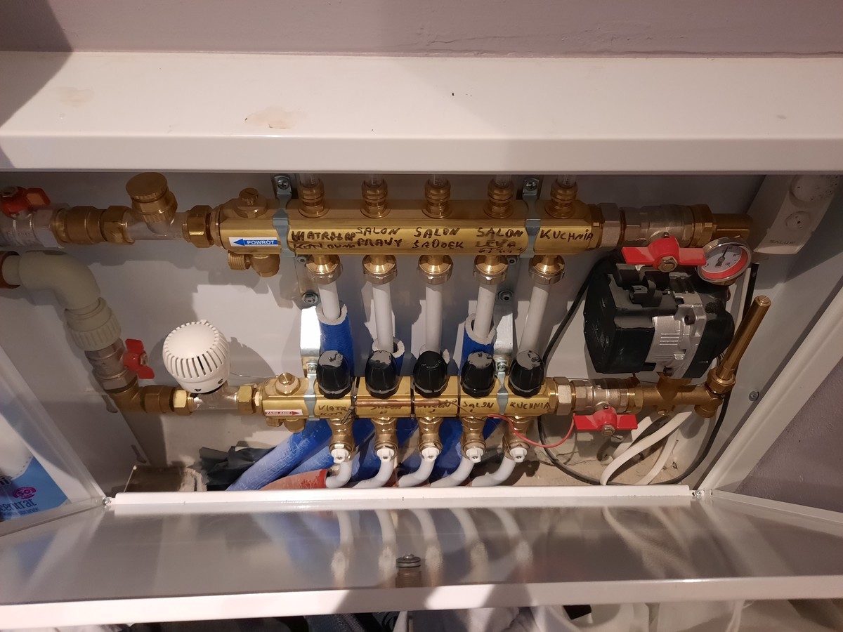

Mam problem z ogrzewaniem podłogowym.
Podłogówka na parterze, łazience na piętrze i korytarzu na piętrze. W pozostałych pomieszczeniach kaloryfery. Piec gazowy. Podłogówka na piętrze i wszystkie grzejniki, zasilane z odrębnej skrzynki  (nie na zdjęciu) działają normalnie. Podłogówka na parterze praktycznie zero. Rozdzielacz zasilający gorący, ale rury zasilające od rozdzielacza zimne. Pompa wydaje się że chodzi. Macie jakieś pomysły co nie gra? Piec dawał prawie 70 stopni bo nie był w stanie dogrzać pomieszczenia w którym jest czujnik temperatury.

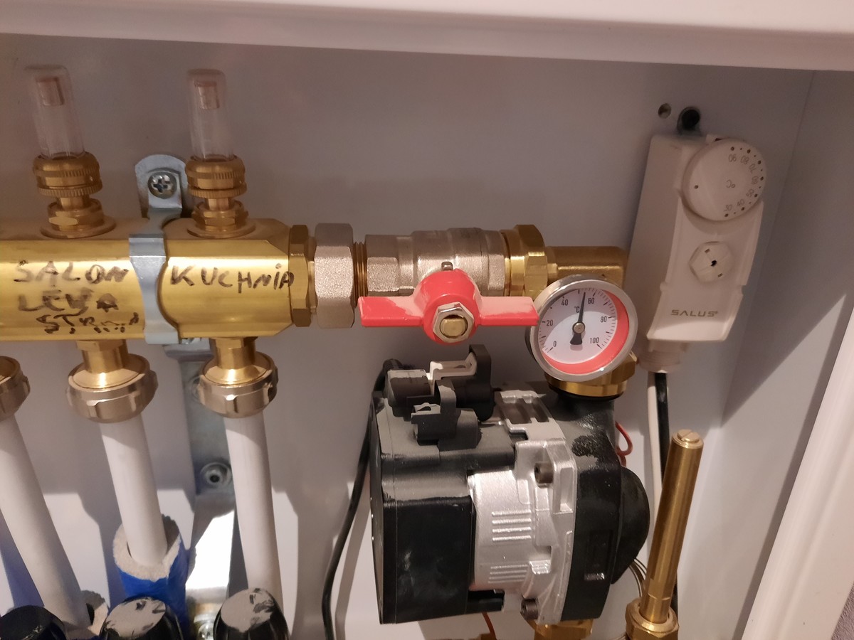

Jaki wpływ ma Salus na pracę pompy? On włącza gdy temp jest niższa czy wyłącza jak przekroczy?
To zależy jak wykonano podłączenie. Termostat posiada dwie opcje podłączenia: włączanie powyżej lub poniżej zadanej temperatury COM jest wspólny, 1 NO - styk normalnie otwarty, 2 NC - styk normalnie zamknięty
To ja wiem jak można go podłączyć bo sam takowy mam jako zabezpieczenie na wypadek przekroczenia. Pytam jak to zostało u autora wątku zrobione. Obstawiam że podobnie jak u mnie.
Ja bym obstawi że pompa jest wyłączana przez salusa. Na salusie jest ustawione 30 stopni a na instalacji 50.

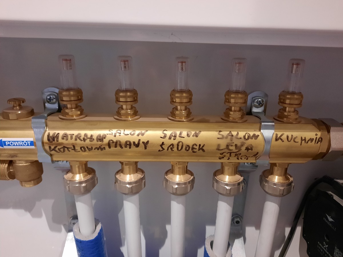

Witam , pierwsza sprawa to ten rozdzielacz jest bardziej przeznaczony do kotłów węglowych lub pelet , ale jak będzie dobrze wyregulowany i podłogówka będzie załączona non stop to tego nie odczujesz, druga sprawa to musisz sprawdzić czy rotametry coś pokazują ( przepływ ) jak nie działają to stawiałbym na pompę , zrób zdjęcie ile ,, diód " się wyświetla zawsze ma się wyświetlać zielona i za nią żółta ,  przy takim rozdzielaczu co najmniej  dwie żółte , jak pali się jedna zielona i jedna żółta to pompa mieli wodę , i jest zapowietrzona ( nie pokaże błedu ) widzę że to rozdzielacz naszej firmy więc jakby były jakieś pytania to śmiało dzwoń 606217981   pozdrawiam Tomek B .
