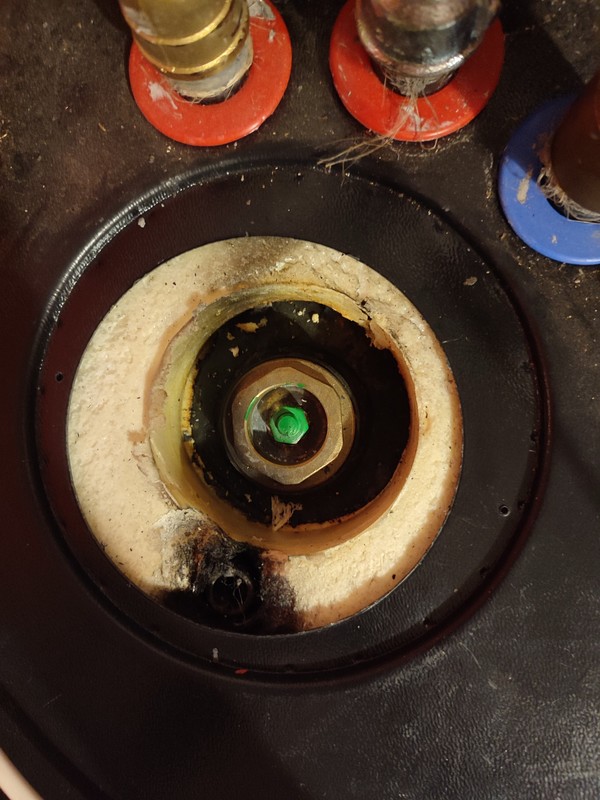

Witam. Skąd wzięła się woda w miejscu gdzie znajduje się sonda? To spowodowało jej spalenie. Po założeniu nowej w dalszym ciągu skrapla się w tym miejscu woda zaznaczę że nikt jej tam nie nalał.
Możliwe, że tuleja w którą montuje się czujnik temperatury "zjadła" woda. Nic z tym nie zrobisz. Trzeba pomyśleć nad nowym zasobnikiem.
