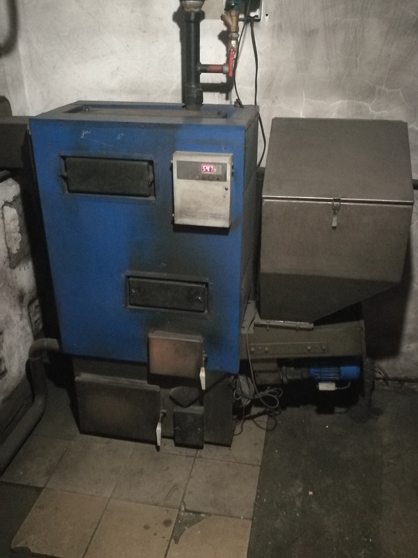

  • Piec. https://ireland.apollo.olxcdn.com/v1/files/hiji6w6iagyg1-PL/image;s=1000x700 Kocioł  http://www.kaczmarek-pleszew.com.pl/wp-content/uploads/2014/08/Bez-nazwy-1.png
  • Aluminiaki lepiej oddają ciepło ale na wyzszych temperaturach, na niższych lepiej oddają płytowe. Aluminiaki  odlewane przekazują energię głównie przez konwekcję, a 4-8% przez promieniowanie
  • Nie czytaj bo wiele o tloku dobrego nie znajdziesz . Jeśli konstrukcja kotla pozwoli to zastap to co masz palnikiem retortowym . Taka zwykla nie obrotowa faja będzie chętniej z tobą współpracowała .
Jesli jest to ryna z tlokem,ta zna dužo marnowac groszku.
Z tego co sprawdzałem, to na oko w nieocieplonym domu na m2 wychodzi jedno żeberko. Plus 1-2 żeberka zapasu. U mnie tylko salon i łazienka ma zapas, pokój, sypialna ma na styk a kuchnia ma 2 za mało. Więc to może być powód że na niskich temperaturach nie jestem w stanie ogrzać domu. Możliwe że musiał bym dołożyć kilka żeberek.
Kręcisz się w kółko przy piecu a cudu jak nie było tak  nie ma.
Przyjdzie wiosna będzie cieplej i zapomnisz o problemie, dopiero następny sezon grzewczy zbudzi Cię znowu, do wyciskania "cukru w cukrze" z tego węgla, jak kocioł zacznie szarpać kasę jak pies boczek.
Termodernizację czas zaplanować.
Kręcę się teraz bo dobre 2 miesiące temu kupiłem tą chatę, i miało być lepiej z piecem ( słowa sprzedawcy). Na wiosnę już mam zaplanowane dołożenie ocieplenia stropodachu, montaż termostatów i przy okazji dołożę tych żeberek. Do tego zmniejszenie pojemności tłoka, by podawał mniejsze ilości opału ( będę mógł precyzyjniej podawać opał). Zrobienie Z w kotłowni bo nie ma. I nie wiem czy nie pobawię się z palnikiem, ale o tym muszę poczytać.
A wieksza termomodernizacja będzie jak będą fundusze.

Jeśli dobrze widzę to do 2024 muszę pozbyć się pieca, ale dalej pisze że do 2026 można jeszcze używać pieca niespełniającego normy. To teraz nie wiem czy mam 2 czy 4 lata.
A jaki Ty masz ten kociol?
Kocioł robiony w Pleszewie nie ma żadnej plakietki, z podajnikiem tlokowym. Nic więcej o nim nie wiem
To kup 5ta klase,založ 4d i užywaj do konca jego žycja.
Kupię to tylko kwestia czasu, pytanie ile go mam. Bo trochę dziwne że do 24r. trzeba wymienić stary piec, ale piecem niespełniającym norm można palić do 26r. Jak dla mnie to każdym można palić do 26r.
Faktycznie dziwne te zapisy.  Nie zmienia to faktu, że lepiej dopasować używaną retortę ( którą czasem można kupić za niewielką kasę), niż szarpać się z ustawieniami tłoka.
Jeśli mam 2-4 lata to lepiej wymienić piec na efektywniejszych, i spalanie na to 30kg na dzień powinno zejść. A 2 lata mogę się przemęczyć ze spalaniem i zrobić wcześniej zaplanowane sprawy.
Edytowane przez GrzegorzSG
Do 1 stycznia 2024r.
Piec.
Kocioł
Czyli mam 2 lata, a mój kocioł to taki wynalazek.IMG_20220109_202446.thumb.jpg.7c81f82ffd693ef78820be251686d48b.jpg
Z mordy wygląda jak stary:
KTM Tlgner   albo  KWSP Marciniak Pleszew
Gdzieś koło 15 lat ma.
To tym bardziej jego dni są policzone.
