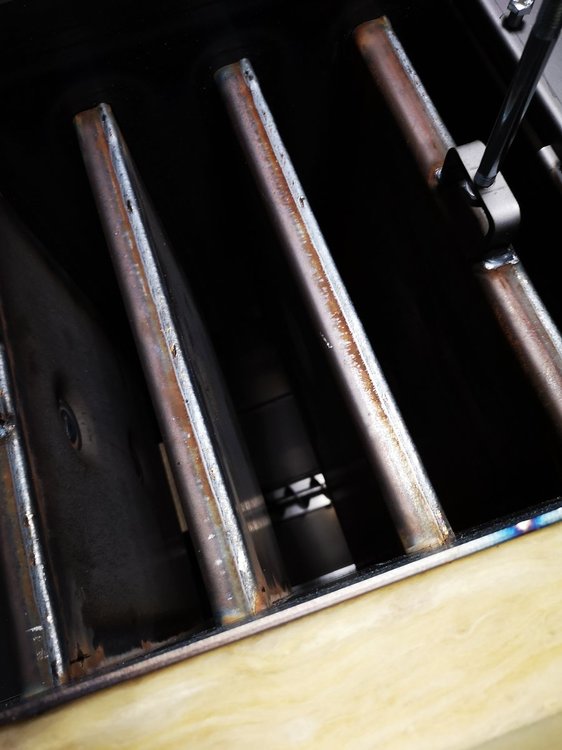

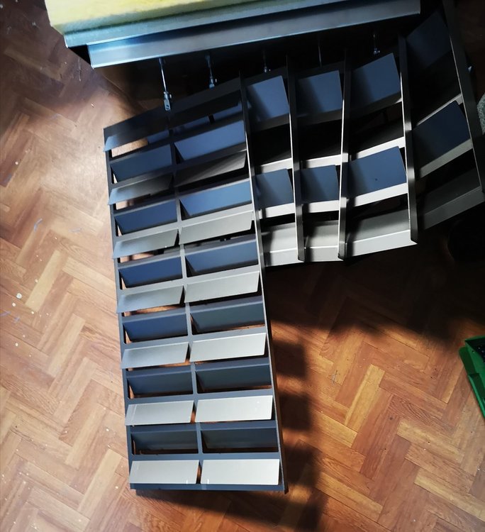

Niczym nie namieszałeś. Poziome półki i sterowanie Techa.
Żadne poziome półki , tylko z przodu od góry są rury które idealnie się czyści szczotką drucianą dołączoną do zestawu a potem pionowe dwie komory  a wiem bo mam ten sam kocioł tylko w wersji ekogroszkowej , bardzo udana konstrukcja , nie wiem ile peleciak by brał ale mnie na duży dom wystarczą dwie tony ekogrochu .
No i cała filozofia , fajny prosty i wydajny kociołek w wydaniu ekogroszkowym więc w pelecie też powinien być dobry , miałem okazje go kupić za 4 tys nowego ale kupiłem nówkę za 3 tys ekogroszkowca .
Fajne proste czyszczenie szkoda tylko że częste. Dla porównania. Blackstar +. Tutaj raz w roku jak przewiduje producent resztę robi sprężarka.
Ale za 5 tysi więcej to ja już wolę czyścić co dwa miesiące , nie pokręci mnie od tego.
Te 5 tys to za zmianę trybu życia. Nie za kocioł.
