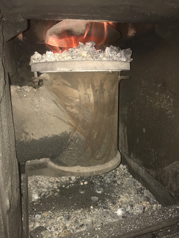

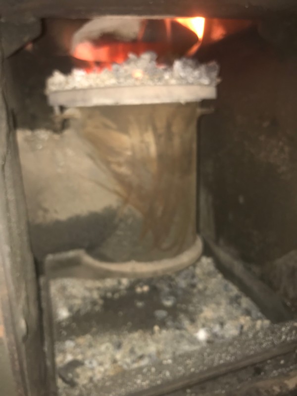

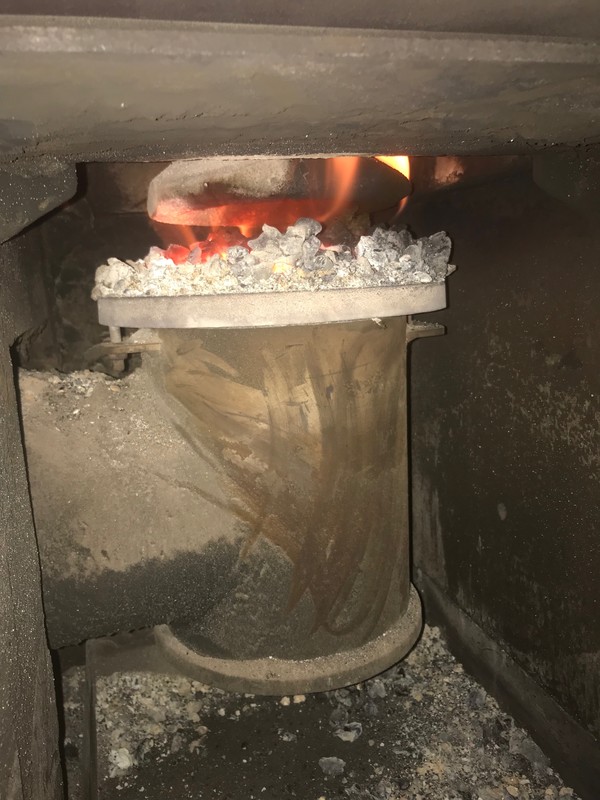

Witam,
Czy to normalne, że deflektor w kotle DEFRO Sigma E 20kW jest tak nisko( ok 8cm nad palnikiem)
z góry dziękuje za pomoc
Dodano prefiks
Nie,to producent jakos niedomyslal.
Powinien być 15-20 cm.

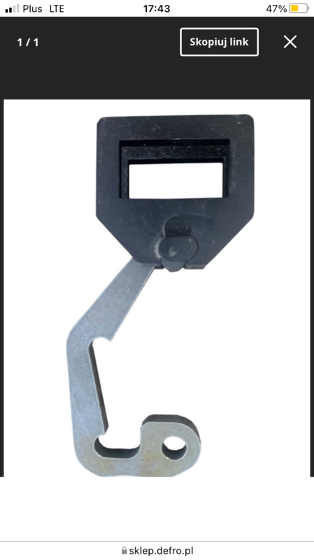

Jest możliwość regulacji na tym zawiasie czy przerobić na jakiś łańcuch na belce w kotle.
Widze možliwosc 3 wysokosci na tym haku.Producent niezglupial 🙂
Edytowane przez bercus
W Defro deflektory są dość nisko zawieszone. W sklepie Defro są różne zawiesia o różnej długości. Jak podają na stronie odlewni im niżej zawieszony deflektor tym większa sprawność kotła. Więc zanim coś zrobisz skontaktuj się z serwisem i na pewno uzyskasz właściwą informacje.
Zawieś o ząbek wyżej i będzie ok. Przy okazji - spalanie jest fatalne, deflektor i wszystkie płyty ceramiczne powinny być opalone na biało, a nie zawalone sadzą.
Edytowane przez HarryH
