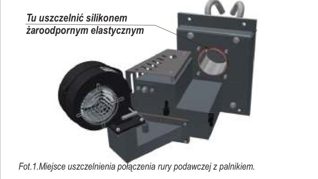

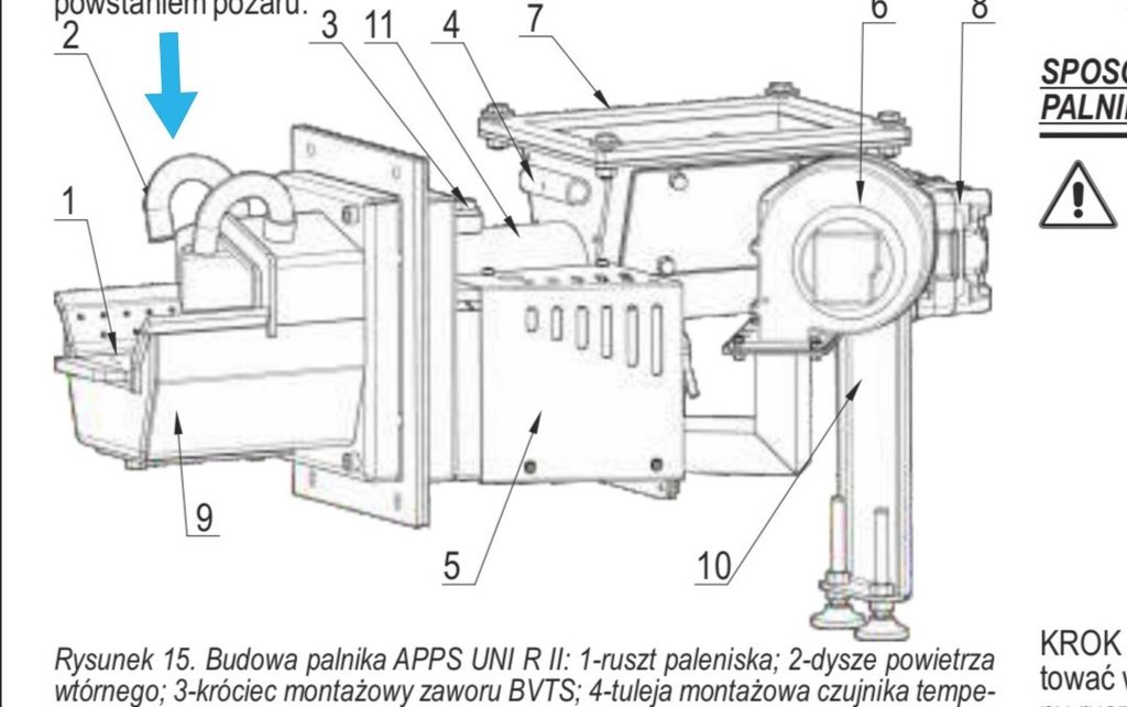

Witaj
Mi palnik się grzał jak zabrałem "rogi" od powietrza wtórnego i te miejsca zakleiłem. Szybko założyłem je spowrotem i ustawiłem tak skierowane na brzegi palnika. Palnik już się nie grzał.
Nie wiem czy uszczelniłeś połączenie rury podajnika z palnikiem. Trzeba to zrobić.
No i może masz zbyt mocny eko dlatego długo leży na ppalnik oddaje ciepło, ale cofa się żar.
Sprawdź w ustawieniach czy masz ustawiony odpowiedni palniki w sterowniku oraz zmniejsz go sobie na 80%
