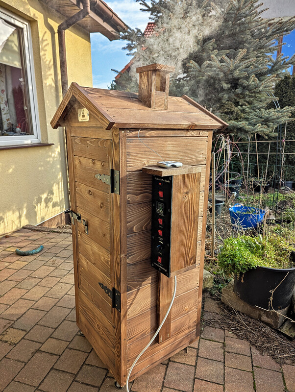

Na pewno będzie trafiony ten pomysł. Nie kupujemy wędlin od jakiegoś czasu. Pieczemy (w kuzniecowie, albo piekarniku elektrycznym). Chcemy dorzucić wędzone też do "arsenału". Nie chcemy wędzić węgorzy, ani niezliczonych ilości. Po prostu kawałek czegoś raz na tydzień / dwa. I od razu jeść. Dzieciaki mają różne uczulenia i te sklepowe żarcia nam bokiem wychodzą. Mamy też szklarnię i spory ogródek. Takie nieco wiejskie życie nas kręci 😄 Nie mam przy tym czasu  ani narzędzi, żeby samemu wędzarnię zrobić. Dlatego chcę kupić. Niewielka, elektryczna. Nie musi być nie wiadomo jaka przy tym.
To widzę że decyzja jest przemyślana. Na małe ilości fajne są te z nierdzewki Borniak, jednak cena trochę wysoka. Chyba żeby kupić gotową drewnianą komorę wędzarniczą, cenowo chyba najlepsza opcja.
No właśnie dlatego pisałem o Pan Kornik (tańsze o Borniakach - już czytałem, że to klasa sama w sobie, ale faktycznie cena za wysoka). Drewniane i wydają się być jako takie. Ewentualnie poniżej 2 tysiaków Thermowind, ale mam obawy, że lipnie zrobione są. Bałbym się, że walnie prądem na obudowę, a żony bym nie chciał stracić 🙂

No dobrze. Kilka dni temu przyszła zamówiona wędzarnia elektryczna. Kupiłem Pan Kornik A150+. Wczoraj zrobiłem pierwsze testowe dymienie. Wędziłem kilogramowy kawałek boczku. Leżał tylko 1,5 doby w przyprawach. Nie używałem soli peklowanej - od azotynów chcemy odejść. Lekarz nam to zalecił, bo mamy różne problemy w rodzinie - migreny i hormony czasem rozjechane. Ale nie będę opowiadać szczegółów 😄 W każdym razie chcemy jeść jak najprościej przygotowane żarcie bez chemii - na ile się da, oczywiście. Sprzęt dziecinnie łatwy w użyciu. Suszenie mięsa przed - wentylator + grzałka. Potem dymienie, termostat pilnuje temperatury. Potem na koniec dałem podpiekanie (do 80 podbiłem temperaturę).
Nie jest to nie wiadomo, jaki sprzęt. Przy wczorajszej aurze (od -2 do +2) ciężko było rozpędzić wędzarnie powyżej 80 stopni. Grzałka już nie dawała rady 🙂 Ale do typowego wędzenia od zimnego do tych 80 - spoko. Nie ma ocieplenia. Złożona jest z desek piór / wpust, więc, jak się nieco rozlezie, to nie powinna się jednak rozlecieć 🙂 Boczek wyszedł świetny, dzieciaki się zajadają.
Dołączam zatem do klubu dymiących 😉
