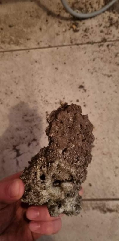

Kiepski w sensie zanieczyszczony piachem , potrafi zrobić kulke szklaną zwłaszcza w małym palniku , już to przerabiałem i uwierzcie mi jest problem i o ile duży palnik 20 kw dawał sobie rade o tyle 16 kw potrafił się zatkać a że nie miał kto skontrolować to uszkodził foto czujke i do dziś pokazuje głupoty . No i w takiej sytuacji palnik wrzutowy ale samoczyszczący ma przewagę , otworzy ruszt i śmieci z palenia ida w popielnik a kipi musi to wydmuchać co nie zawsze sie udaje .
A jak się miała uszkodzić fotokomórka? Ty wiesz gdzie ona się znajduje? Piach w pellecie? Myślisz że jak ktoś robi pellet to dosypuje piachu żeby się ciężar zgadzał? Piach niszczy matrycę i każdy kto produkuje pellet się go wystrzega. Spieki w pellecie to zazwyczaj przegięcie z lepiszczem pochodzenia naturalnego jak tutaj. To nie piach, wierz mi.
Bo jak się robią spieki to w kipim trzeba tym turlać  w czasie pracy  i to bardzo intensywnie , kocioł ustawić by częściej się wygaszał i czyścił a czyszczenie wydłużyć by cały glut wyleciał przed ponownym odpaleniem ,inaczej może się palnik zapchać i rura spiro się przepali . ewentualnie alarm temperatury palnika się włączy , palenie takim peletem będzie kiepskie , ale się da .

To proste jak kulka zatkała palnik to płomień poszedł nie z palnika tylko do palnika a potem to już awaryjne wyłączenie chyba temperatura palnika przekroczona , nie przeglądałem wszystkich alarmów bo nie miałem na to czasu bo i tak dojechałem do rodziców po kilku godzinach . Co do peletu namoczyłem i wylazło co w nim jest dokładnie . Dostawca sie tłumaczył że to z Ukrainy i miał być premium . W ramach reparacji wojennych następna tona z dwóch była gratis od dostawcy ale co palnik oberwał to oberwał .
Jak pelet namoczyłem długo i roztarłem w palcach to na dnie w szklance był właśnie czysty piasek . Szkoda że fotek nie zrobiłem ( jakoś nie pomyślałem o tym ) ale kula jak z brudnego szkła , trudno to było rozbić .
Edytowane przez mac65
No z tą czujką ciekawe bo ona nie ma bezpośredniego kontaktu ze ścianą palnika.
Jak chcesz sprawdzić ten mityczny piasek to po rozpuszczeniu trzeba trocine wysuszyć. Ja tak sprawdziłem w pierwszym sezonie 8 producentów, nigdzie nie było piasku, chociaż pellet czasami spiekal.
Nie rozbierałem jeszcze tego palnika ale pewnie w lecie będzie trzeba zajżeć bo już parę lat chodzi bez żadnego serwisu . Podejżewam że jakaś szybka albo coś podobnego tam jest i może to zmatowiało od temperatury albo sie okopciło ale palnik nigdy na wyświetlaczu od tego czasu nie ma 100% a max to może 50 widzi . Rozbiorę to zobaczę chyba że ktoś tam juz zaglądał i się wypowie w temacie foto  to z przyjemnością poczytam .

@mac65To odkręć tą czujkę , na szmatkę trochu alkoholu i zobaczysz czy się okopciła , bo mogła jak się palnik zatkał , nie sądzę by się soczewka przytopiła . To bardzo łatwa czynność i 10 minut roboty .
