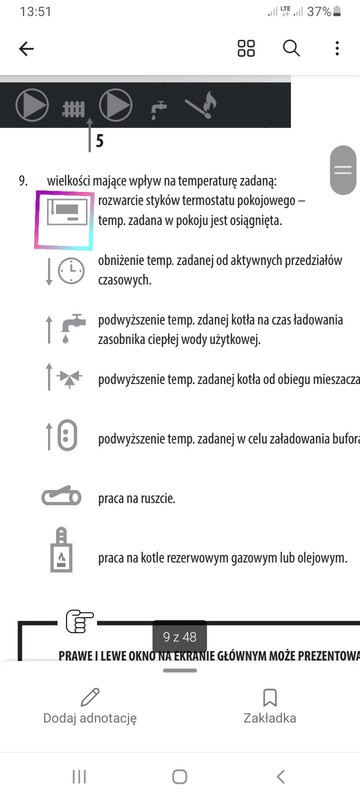

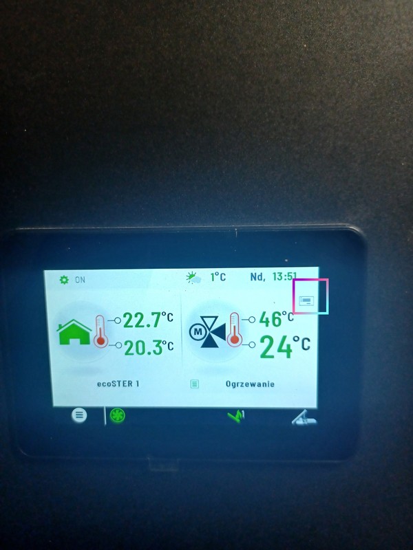

Od roku użytkuje Kociol Kostrzewa EEI pellets 21kw pojawił się problem z termostatem pokojowym  na kotle ciągle wyświetla się ikona (ten mały termostacik że strzałką w dół przy ogrzewaniu) ,w instrukcji określa ,,rozwarcie styków termostatu pokojowego - temperatura zadana jest osiagnieta " . Proszę o pomoc w czym jest problem ,że ciągle na kotle świeci się ta ikona o osiągniętej temp pokojowego,  na zdjęciu widać,  że do zadanej trochę brakuje..
Dodano prefiks
Potestuj na termostatu ustawic temperatury ponižej pokazywanej,by term.przelaczyl na off.Jesli potym ikonka znikne,jest w termostatu zle przylaczony kabl jak do klimatyzacji-odwrotno on/off. Sa tam 3 zlacze COM i 2 robocze-jeden wlacza(grzanie) i drugi odlacza(klima) od COM ponad zadana temperatura.
Ustawiłem poniżej aktualnej temperatury i strzałka dalej swieci,  chyba jest źle podłączone.
