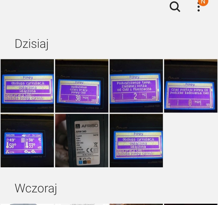

Witam na początek wszystko było do dziś ok mieszacz mam ustawiony na 38 stopni A zawór czterodrogowy spada na 30 stopni włączyłam teraz awaryjnie wstawiłam reczemie na zaworze 38 stopni i tyle puszcza na dom w czym mam problem może być coś nie tak w ustawieniach czy zawór do wymianyScreenshot_20211119-203138_Allegro.thumb.jpg.9d8245ab88e227f7238b8fe2dbb47968.jpgmam taki zawor

Co powinnam ustawić czy problem w ustawieniu mieszacz zaraz zrobię kilka fotek z ustawień może ktoś mi pomoze
20211120_110815.thumb.jpg.fcb9303243224ae3869c953125285ecb.jpg20211120_110815.thumb.jpg.fcb9303243224ae3869c953125285ecb.jpg
Screenshot_20211120-111534_Gallery.thumb.jpg.e32037f54c5830a531ec1f45729ac5fc.jpgScreenshot_20211120-111534_Gallery.thumb.jpg.e32037f54c5830a531ec1f45729ac5fc.jpg

Całkowite otwarcie zaworu ustawione na 77 s. Na siłowniku zaworu na tabliczce znamionowej powinno być napisane ile. Ta wartość ma zostawić zapisana w sterowniku kotła. 77 sek trochę dziwne, Afriso chyba takich wartości nie stosowało.
Ten typ siłownika całkowite otwarcie to 120 sekund. I ta wartość trzeba wpisać do sterownika.

Czas otwarcia taki jak na tabliczce zaworu 120s

Zawor jest w recznym (wcisniety przycisk) wiec nic nie ruszy w automacie. Przelacz zawor na Auto i restart sterownika (wylacz i wlacz zasilanie).
Tryb reczny na sterowniku pozwoli sprawdzic czy wszystko dziala od strony sprzetowej.

Ustawiłem inne parametry zalaczyla i chodzi A czy pompa term ma być włączona bo chyba w tym był problem
Nie wiem co to jest pompa term. Sprawdz w instrukcji - bedzie cos napisane. Jesli to jest wyłącz pompe od termostatu to NIE. Gdy pompa sie wylaczy zawor ma sie zamknac i nic nie regulowac dopóki pompa nie ruszy.

Ustawilam  nie Pani tylko Karolina narazie mam wszystko ok tak chodziło o pompę od termostatu chyba w tym był problem dziękuję Panowie  za pomoc
