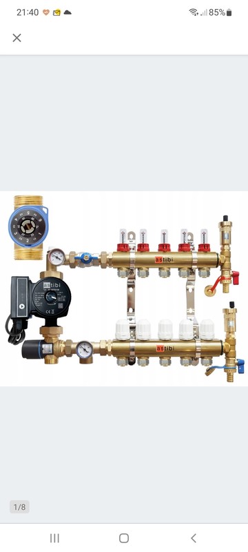

Czyli powinien byc taki rozdzielacz?
Taki zawor termostatyczny lepiej działa niż głowica termostatyczna? Nadal wystepuje strata przez mieszanie?

Grzejniki bede potrzebował tylko przy wiekszych mrozach ale zawsze bedzie trzeba grzebac w ustawieniach zeby dobrze grzało. A co sadzisz o tym rozdzielaczu ze zdjecia z zaworem termostatycznym? Jeszcze sa z zaworem 3 drogowym i silownikiem plus sterownik np pogodowy

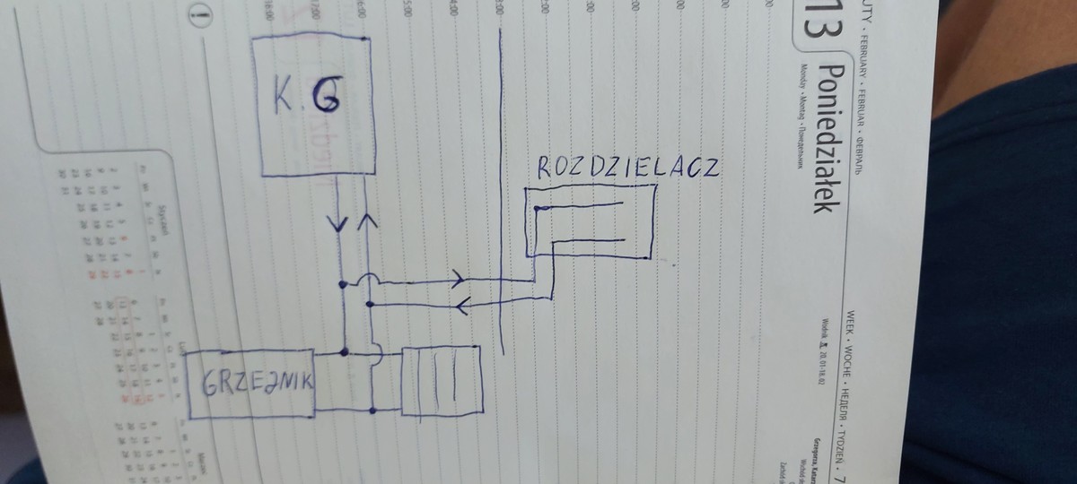

Kombinuje bo chce to zoptymalizowac ale na tym rozdzielaczu nic wiecej juz nie moge ustawic zeby bylo lepiej bo jesli capilara za mocno przymknie przeplyw to piec szybko zaczyna taktowac i tak non stop chwila grzania i wyłącza palnik.
A u gory w pokojach chcialem zrobic sterowanie za pomoca termostatow bo chcialem miec mozliwosc zmniejszenia temperatury na noc. Temp na piecu zawsze mialem ustawiona na 45stopni i przegrzewal do 50 i sie wyłaczał i w domu bylo cieplo. Przez to myslalem zeby przerobic rozdzielacz ale nadal mam dwa problemy jak wysterowac grzejniki zeby bylo dobrze i teraz co z ustawieniem pompy w piecu zeby przeplywy na rozdzielaczu były. Hmm..

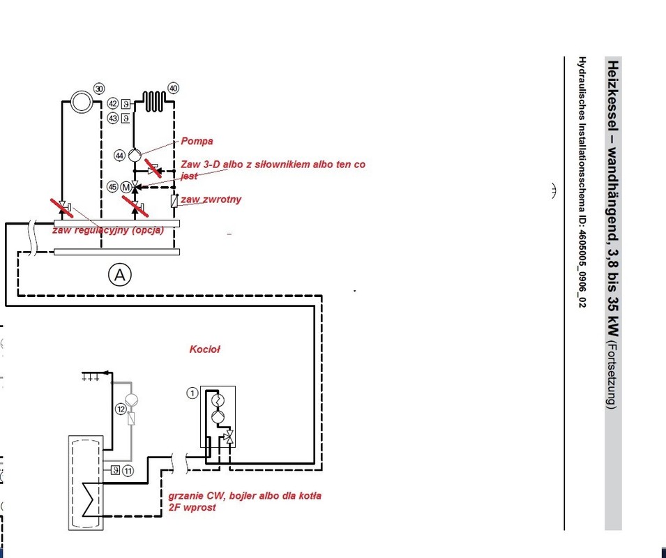

Dawno , dawno temu,  robiłem coś takiego - to dla małych instalacji - tak 4-6 grzejników i do 100m2 podłogi i o dziwo działało, tylko w kotle musi być pompa adaptacyjna i na takich nastawach musi chodzić.
Trzeba tylko zrobić regulację hydrauliczną grzejników, a kocioł ustawić wg krzywej grzewczej z czujnika temp zewnętrznej.
Czyli jak zrobię regulację grzejników na rotametrach (do grzejników też mam taki rozdzielacz) to mógłbym wypierniczyć sprzęgło? Mam dokładnie 6 grzejników i 90 metrów podłogówki
Niewiem jak by zastosowac twój schemat u mnie hmm.
A po podłaczeniu rozdzielacza bezposrednio do pieca to tobie chodzi aby z grzejnikow sciągnać głowice termostatyczne i zeby wszystko chodziło na niskiej temp np 28 stopni i krzywej grzewczej?
Zrobiłem prosty schemat mojej instalacji i tak to wygląda

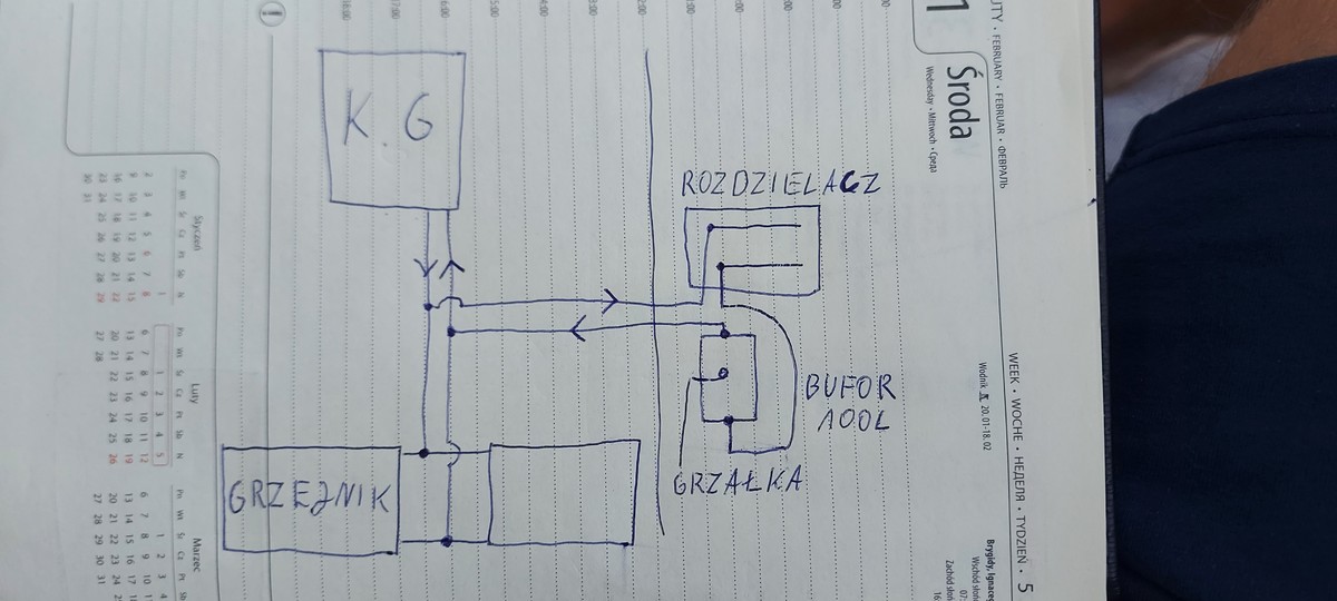

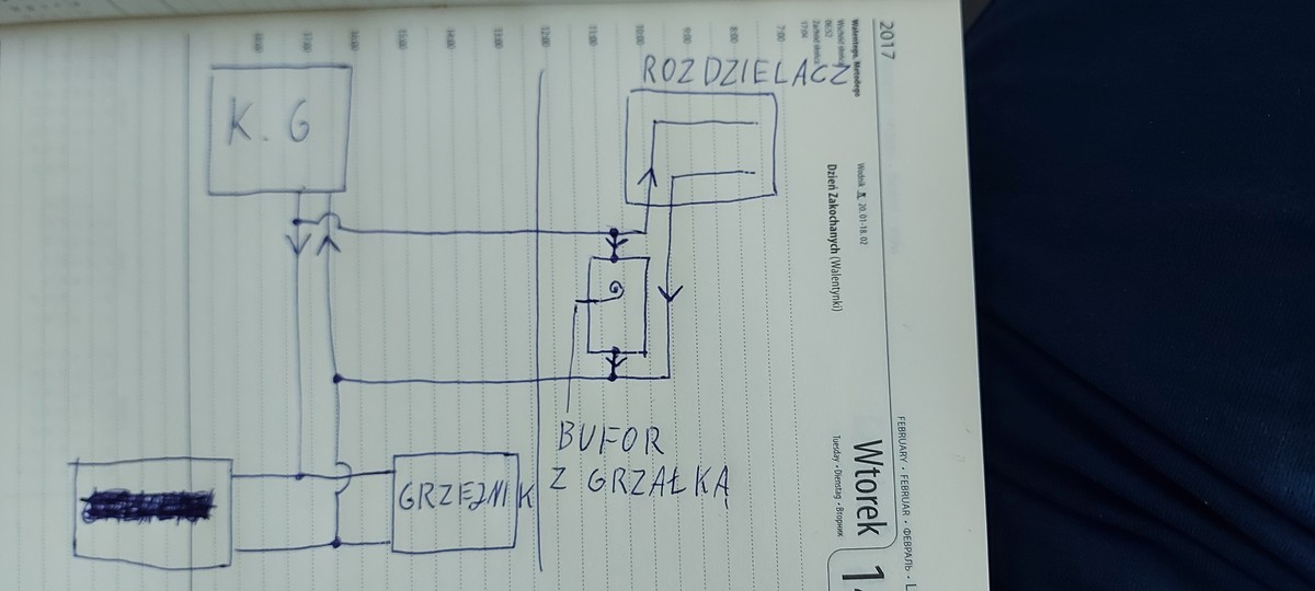

A myślalem zeby zrobic jeszcze coś takiego z buforem i grzałka z PV
Sposób 1
sposób 2
z buforem moze był by lepszy odbiór ciepla i rzadziej by taktował oraz było by mniejsze zużycie gazu przez dogrzewanie grzałką.bufor byłby 100l bo akurat mam taki zbiornik po sprężonym powietrzu z grubymi ściankami. Co o tym myslisz?
