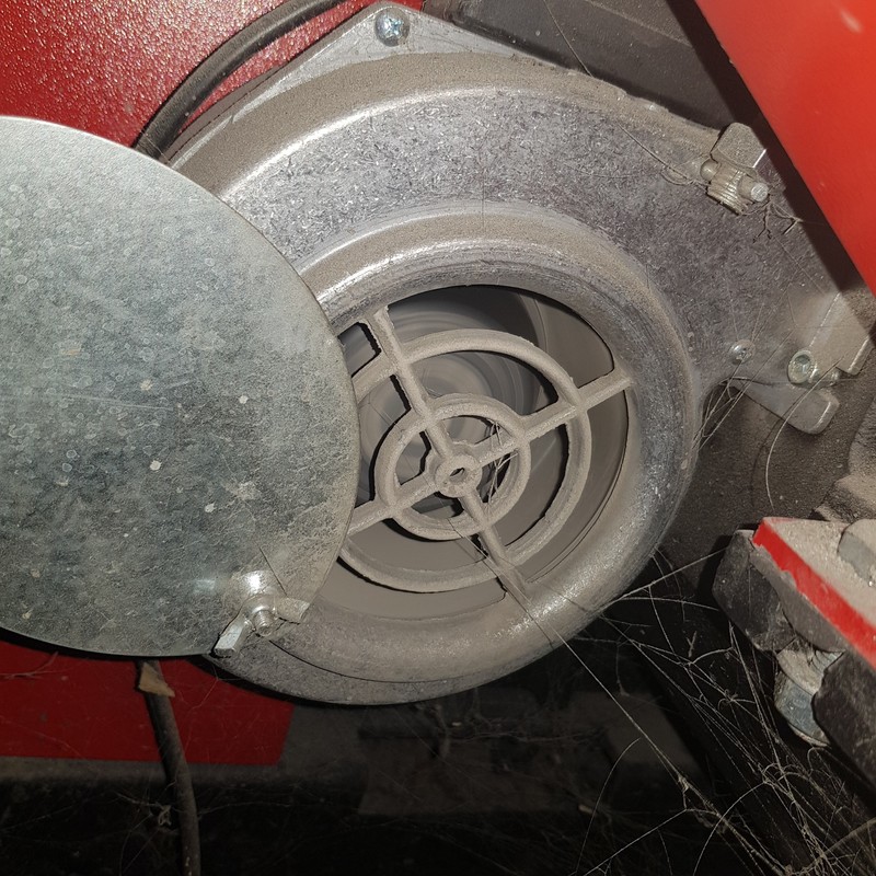

  1. Palnik wyczyszczony dmuchawa też lepiej przepala Ale za to przez dobę poszło 40 kg Eko przy takich temperaturach to bardzo duża jakie ustawienia powinny być w stałej całkowitej mieszacza

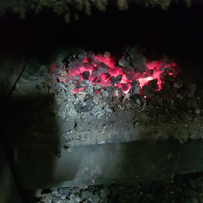

  2. A dlaczego ciężko ma osiągnąć temperaturę i szybko się schladza Przepraszam w nadzór podaje 2 s Ale co ile nie mam pojęcia

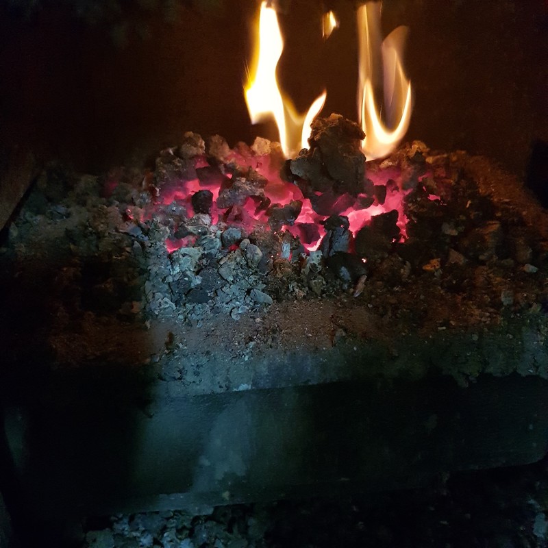

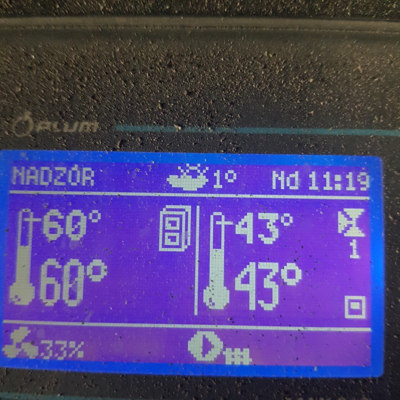

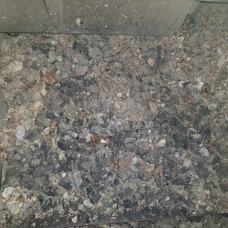

  3. Witam temperatura kotła 60 stopni mieszacz na dom puszczona 43 woda ustawiona bez priorytetu piec bardzo szybko traci temperaturę i bardzo długo pracuje aby ją z powrotem osiągnąć prawie wcale nie przechodzi w nadzór ciągle w pracy Co może być przyczyną czas podawania 6-7 s różnie próbowałam dmuchawa na 32 nadzór podawanie co 2 minuty dmuchawa na maksa 60 sekund klapka od dmuchawy na maksa otwarta piec heitz 16 kW histereza 0.3 próbuje różne ustawienia nic nie dają czy piec nie powinien przechodzić w nadzór ekogroszek niby ok brat ma taki sam i u niego spalanie ok i popiół ok u mnie nie do końca się wypala
  4. Poprawiła tak jak kazałes A dmuchawa ma być całą odsłonięta piec godz 16 kw jak się nie mylę sterownik plum 900 będę obserwować czy będą jakieś zmiany Piec heitz
  5. Ok Dziękuję za wskazówki przedstawione wyczyszczone A jeszcze mam 1 pytanko piec prawie cały czas pracuje na krótko przełącza się w nadzór próbowaliśmy już kilka sposobów i nic nie pomogło nawet jak był ekogroszek najwyższej jakości w czym może być problem że długo pracuje aby osiągnąć ten dodam jest niby odpowiedni na metraz
  6. Witam nie odpala mi się ekogroszek w czym może być problem nadmuch na 33 podawanie co 9 s

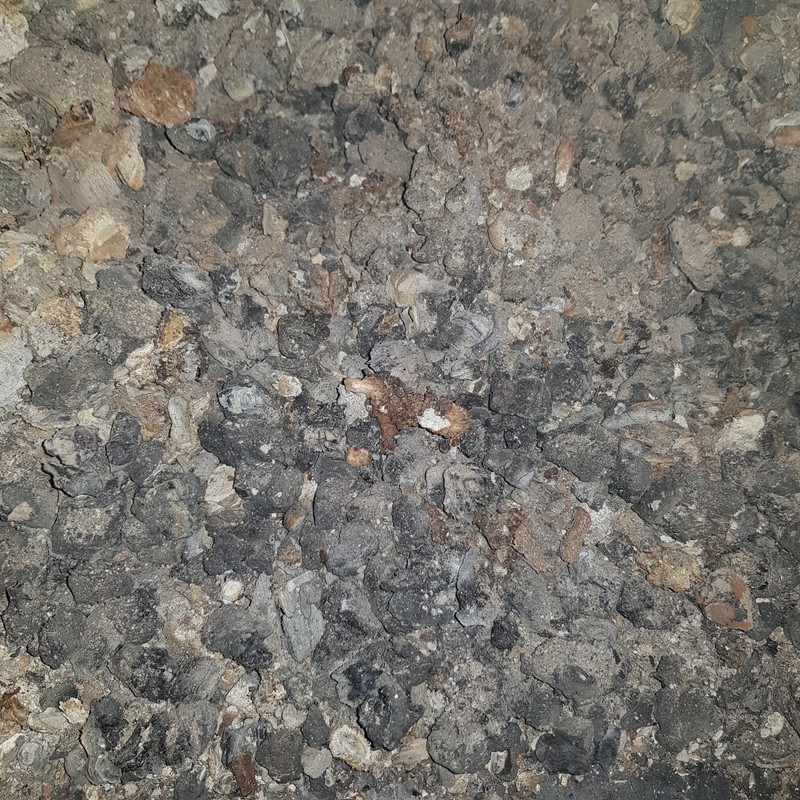

  7. Witam ten kotla 60 czas podawania 8 s nadmuch 32 nadzór 2 s podawanie popiół jest z niedopalonym węglem w czym problem nadmuchu zwiekszalam i zmniejszyłam ekogroszek katolik dmuchawa otwarta prawie na Maxa

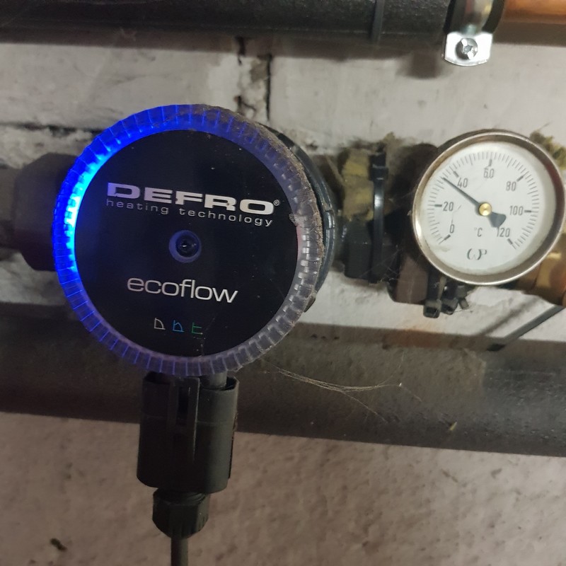

  8. Ustawilam nie Pani tylko Karolina narazie mam wszystko ok tak chodziło o pompę od termostatu chyba w tym był problem dziękuję Panowie za pomoc
  9. Ustawiłem inne parametry zalaczyla i chodzi A czy pompa term ma być włączona bo chyba w tym był problem

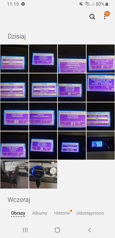

  11. Tam pompa pracuje sterownik plum Co powinnam ustawić czy problem w ustawieniu mieszacz zaraz zrobię kilka fotek z ustawień może ktoś mi pomoze A jak mam sprawdzić?
