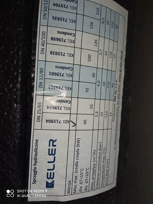

@Kamil6891 - a jakiej mocy zamontowałeś sprzęgło?
Sprzęgło jak na zdjeciu.
