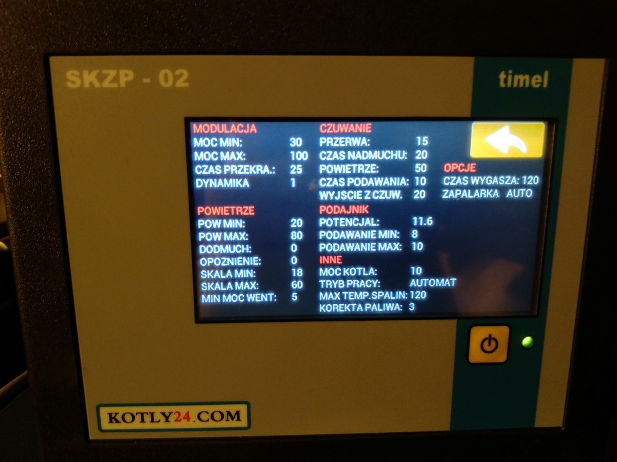

Zamontowałem kocioł z tematu. Wymiennik 12 KW, palnik SV200 mały 9 KW, dmuchawa 40W, silnik na przekładni 180W.
Sprawa która mnie zastanawia to potencjał podajnika. Standardowo mała SV ma przesyp w okolicach 5-5,5 kg/h. U mnie przesyp wynosi 11,6 kg na Stabku. Przy próbie rozpalenia zapalarką była kiszka. Przy drugiej próbie (pierwsza nieudana), węgla na palenisku było tyle, że zaczął się wysypać z paleniska. Przerwałem procedurę, w kotle było troszeczkę dymu.

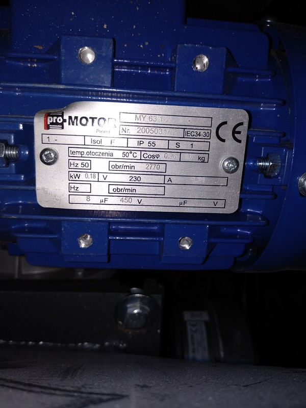

W załączniku zdjęcia ustawień z SKZP-02 oraz zdjęcie tabliczki z silnika. Kocioł kupiony w Sekomie i standardowo wstępnie ustawiony. Potencjał był wpisany 5,5 kg/h.
Jak mniemam problem z zapłonem jest spowodowany zasypaniem wszystkiego węglem. Jakieś propozycje jak to ustawić na start?

Potencjał podajnika dla rozpalenia nie ma wpływu
Panowie, sytuacja unormowana. Zmniejszyłem zdecydowanie dawkę startową oraz obniżyłem nadmuch przy rozpalaniu o 10%. Poszedł od strzała za pierwszym razem.

Tak kwestią wyjaśnienia, żeby sytuacja była klarowna. Porównałem palnik z tym małym co jest u brata. Są takie same, więc w kotle otrzymałem małą SV200 tak jak sobie życzyłem w zamówieniu. Wydawał mi się większy, jednak rozmiar korpusu na zewnątrz kotła ujawnia wszystko. Jedyną różnicą względem standardowych zestawów jest inny motoreduktor dużo większej wydajności (ok. 5 kg/h vs ok 12 kg/h)
Teraz dla potomnych jakby ktoś trafił na taki problem. Sterownik w ustawieniach zapalarki był skonfigurowany pod standardowy przesyp dla małego SV200 (dawka startowa 70 sekund). Przy tym motoreduktorze oraz małym palniku oznaczało to zasypanie paleniska węglem i niemożność odpalenia zapalarką. Zmniejszyłem dawkę do 30 sekund. Wiatr z 70% zmniejszyłem na 60%. Odpala za każdym razem. Od chwili startu rozpalania do wykrycia płomienia i wejścia w stabilizację upływają 2-3 minuty.

Masz silnik 2770RPM, pod reduktorem od spodu jest jeszcze druga tabliczka, jak jest standardowy 1200:1 to faktycznie bedziesz miał przesyp 2x, bo przy normalnym przesypie jest silnik 1400RPM i redutor 1200:1, ewentualnie te 40W motoreduktory z silnikiem 650RPM i reduktorem 600:1. U Ciebie śruba kręci się pewnie 2 razy szybciej.

Rzucę jutro okiem na przełożenie, ale pewnie jest tak jak piszesz. Ze względu na duży przesyp względem wielkości palnika podawanie w auto na minimum ustawiłem 5 sekund, natomiast w maksymalnej mocy 10 sekund.

Ja bym u ciebie inaczej dawki ustawił, masz szybki silnik.
Śmiało zasugeruj coś, chętnie wypróbuję.
Jak można ustawić w skzp02 1 w minimum max 5. W 05 mam na tym palniku 2-10 ale przesyp 5kg
Jutro sprawdzę. Coś mi świta, że poniżej pewnej wartości przesypu sterownik nie pozwala tak nisko zejść z dawką. Obczaję i dam znać.
Nie pamiętam dokładnie bo na normalnej przekładni ustawiam zawsze 3 a u siebie w domu schodzę niżej
