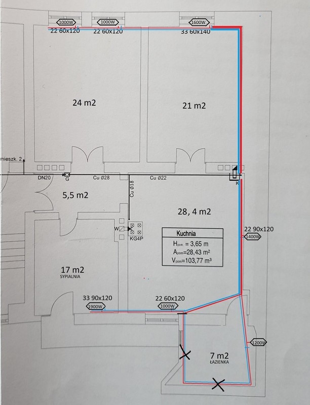

Za niedługo przychodzi do mnie instalator i będzie włączać piec pierwszy raz oraz regulować grzejniki (kryzować itp). Musze dokupić jeszcze parę rzeczy do kotła i tutaj potrzebuje Waszej pomocy.
Kocioł to Termet Ecocondens Gold Plus 25, w mieszkaniu mam mniej więcej taką instalacje:
Z pieca idzie trójnik na lewą i prawą stronę, wszystko w PP-R STABI GF Fi 20x2,8, na powrocie tak samo.
Nie znam się na tym kompletnie i wymyśliłem sobie, że do kotła dam sterownik i pogodynkę zewnętrzną + na grzejnikach będą termostaty które będą "pilnować" temperatury w pokojach. Czy takie rozwiązanie będzie dobre? Jeśli tak, to jaki sterownik polecacie?  Widziałem, że Termet ma w swojej ofercie parę sterowników np. TERMET ST-292 v3, czy warto inwestować w sterownik z OPENTHERM np. Elektrobock BT52.
Prosiłbym doświadczonych użytkowników i porady co warto wiedzieć, albo na co jeszcze zwrócić uwagę podczas pierwszego uruchomienia instalacji CO?

Ma być to przegląd "0". Na stronce termeta jest zakładka instalatorzy i serwis, wybrałem osobę z zakładki "instalatorzy". Chciałbym żeby ta osoba wykonała pierwsze podłączenie kotła jak i również ogarnęła cała instalacje, typu regulacja zaworów itp.
Pytanie, czy taki przekrój rur będzie dobry? Instalacja wychodząca z kotła wygląda mniej więcej tak:
Myślałem nad tym żeby zmienić tą instalacje od pieca do pierwszego grzejnika w kuchni (1400W) dać większą średnice, a później przed łazienką iść na trójnik i jedna odnoga do łazienki, a druga do grzejnika 1000W i pokoju obok z grzejnikiem 1900W.
Podobnie w pokojach na górze. Do pierwszego grzejnika 1600W iść wiekszą średnicą, a do 2 następnych zostawić obecną.
Jak jest taka możliwość,to jak najbardziej,bo na tej 20 to mógłby być problem zasilić takie grzejniki. Od kotła w obie strony jak namalowałeś PP 32, resztę powinna już ogarnąć 20. I jak najmniej kolan,a gdzie już trzeba to lepiej 2x45*, wychodzi łagodny łuk.
Z instalatorem to nie wiem jak będzie, zależy czy ma uprawnienia serwisanta żeby zrobić przegląd"0", oraz czy będzie miał ochotę na zabawy z instalacją. To już musisz dopytać.
