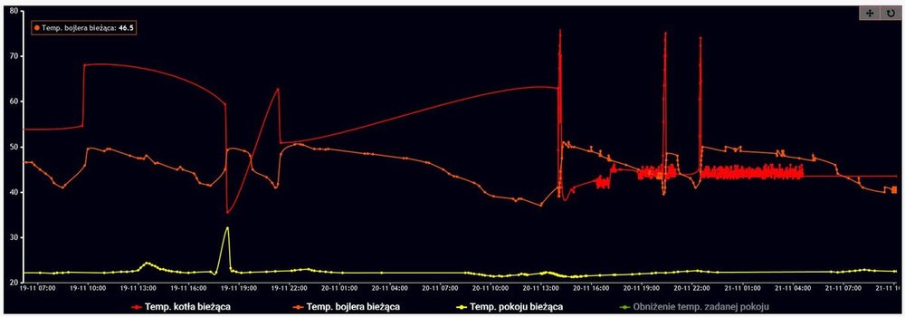

  3. no też tak myślę że "problemem" jest "krótki obieg" może cos pokombinuje z obiegiem pompy kotła zmniejszyć przepływ - bo może być tak że przepływ szybki kocioł grzeje temp wzrasta powrotu za szybko i schodzi z temp i tak w kółko - albo ustawić inną różnice temp tak simon to ja : kolega z forum elektroda?:)
  4. ok już poczytałem jak to sprawdzić dziś zerknę jaki tam parametr P03 - ale to znaczy że za wysoka czy za niska moc ustawiona?
  5. Pewnie fabryczne bo instalator nic tam nie zmieniał a jak tam wejść by sprawdzić?
  6. z tym że temp tak skacze cały dzień, wcześniej pracował jednostajnie
  7. Witam miesiąc temu zainstalowałem kocioł termet gold 20 , kocioł podpięty do starej instalacji otwartej grzejnikowej przez wymiennik secespol 30kw (krótki obieg wymiennik metr niżej od kotła) (tak wiem straty ale to 1 etap modernizacji) całość sterowana przez sterownik tech 2801- dopóki temp były powyżej 0 to kocioł nagrzewał równomiernie tzn temp ustawiona 45 i taką trzymał dopóki termostat pokojowy nie dał sygnału i z taka temp chodził ("wykres1.jpg") od czasu jak temp spadły to kocioł zaczął dziwnie pracować tzn temp zadana z pogodówki np 45 chodzi do 47 48 spada i tak w kółko ("wykres.jpg"+film) dom 140m2, dobrze ocieplony, nowe okna, same grzejniki płytowe, 20191204_175920.mp4

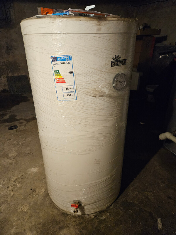

  13. Witam od tygodnia przeszedłem z kotła węglowego na gazowe piec termet ecocondens gold 20kw 1f + bojler kospel 140l - temp cwu 45- moc wężownicy przy 80/10/45OC - 32kw podpięty pod "starą" instalacje przez wymiennik secepol lb31-30kw wymiennik ocieplony ("stary kociol" weglowy został) na razie na kotle ustawione na stałe 43st w domu ok 22 stopnie dom bliźniak 140m2 użytkowej stare budownictwo ocieplone 15 wełna stropodach 10 styropian nowe okna 2 szybowe średnie zużycie dobowe za 5 dni wychodzi mi ok 9m3 - wydaje mi sie chyba trochę dużo jak na te temp zewn - w sobotę ma przyjść instalator na odbiór "0" na razie idzie na ustawieniach fabrycznych czy to kwestia ustawień czy takie zużycie gazu zostanie?
