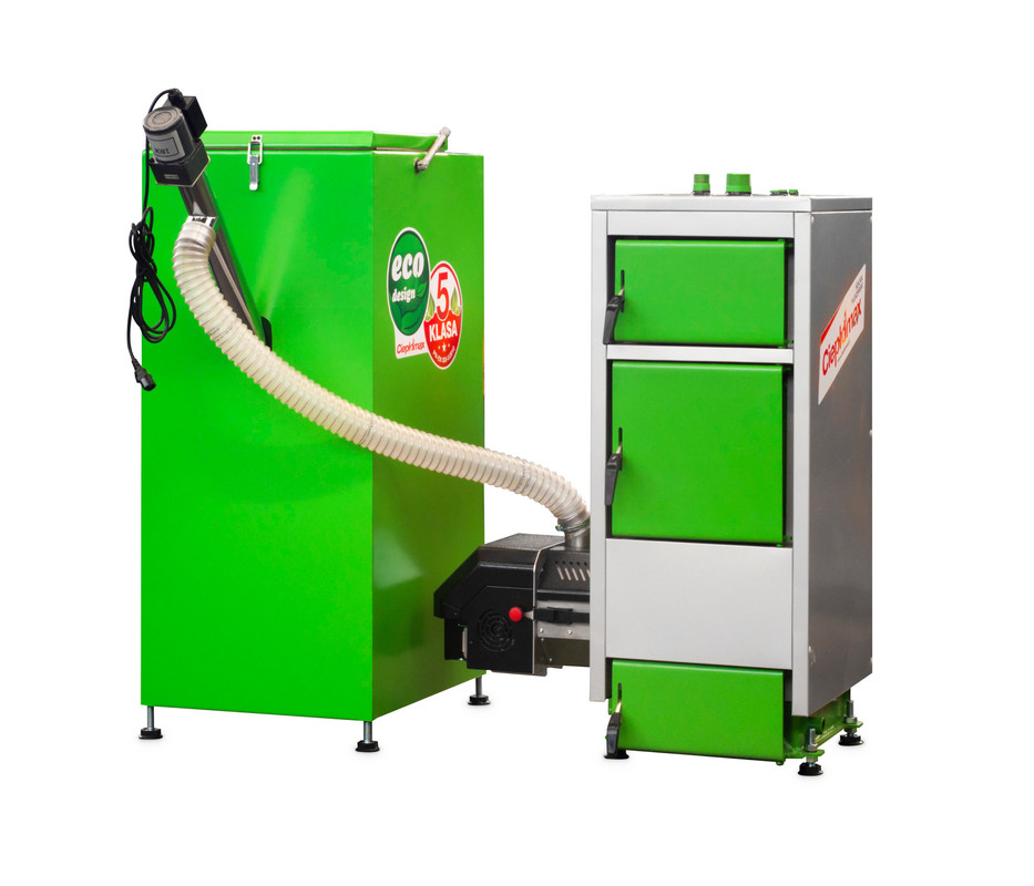

Teściowa posiada piec pelletowy 15kw https://cieplomax.pl/produkt/kociol-co-15-kw-pellet-2/
Ogólnie ustawienia udało mi się ogarnąć jednakże mam czasami wrażenie że podajnik za mało paliwa podaje. Objawia się to co jakiś czas cofaniem płomienia i po podaniu większej porcji wraca po jakimś czasie do normy (dosyć nie równe podawania - obserwacja własna).
Pellet przeważony (wydajność podajnika na 10 minut to 1,20 kg czyli 7,2 kg/h)
Sterownik to Pele Bord 760 w którym minimalna nastawa wydajności podajnika wynosi 8 kg/h. Kaloryczność pelletu to  5≥ kWh/kg.
Sterownik ma zakres kaloryczności do ustawienia 4,6 kwh/kg do chyba 5,4 kwh/kg. Obecnie ustawione ne 4,6 kwh/kg aby podciągnąć trochę ilość podawanego pelletu.
Czy da się coś z tym zrobić ? Jak podciągnąć wydajność podajnika z zasobnika pelletu.

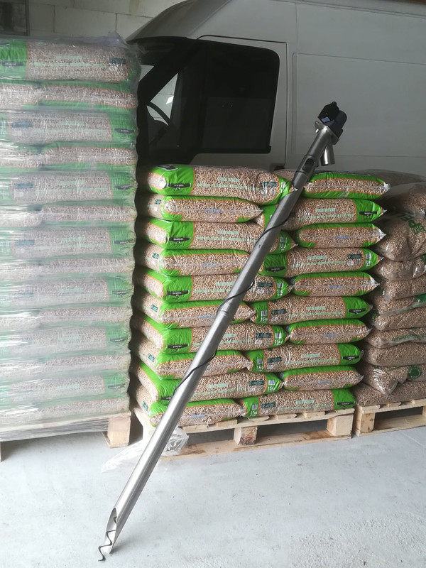

Jak jest wykonane zakonczenie rury podajacej i slimaka wewnatrz?
Końcówka jest podobna do tej ze zdjęcia.
Zasobnik nie daje możliwości bardziej pochylić musiał bym wycinać sam ale chyba to ostateczność.
