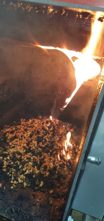

Wczoraj wieczorem schodzę do piwnicy gdzie mam piec i czuje od razu taki dziwny zapach. Otwieram drzwiczki od pieca a tam góra takiego czarnego nie przepalonego pelletu i chmara dymu. Wybrałem to i rozpaliłem go spowrotem, dzisiaj rano czuje zimno w domu więc schodze zobaczyć na dół. A tam jeszcze więcej tego nie przepalonego pelletu i do tego cały piec wydaje się zasmolony pełno smoły na ściankach itp.
Wybrałem to poraz kolejny i włączyłem rozpalanie aby zobaczyć co się dzieje. Gdy już doszło do rozpalenia to co chwile podawało pallet z podajnika i chyba stąd biorą się te nieprzepalone do końca kawałki i pełno smoły. Jestem kompletnie zielony w tych sprawach i nie mogę znaleźć żadnego serwisu który mógłby pomóc czy coś podobnego. Proszę o pomoc
Te objawy to brak powietrza. Masz zetke w kotłowni? Sprawdz drożność kanałów kotła, drożność komina, daj zdjęcia tego co się dzieje w kotle, zdjęcia instalacji itd.
I wydać na zdjęciach jak wszystko jest w smole
Przywróciłem ustawienia fabryczne. Włączyłem go i gdy się rozpaliło to dalej co kilka sekund podaje pellet...
A przez jakieś 2tyg wszystko było okej
W palniku w którym zbiera się pellet jest jest pełno pelletu który się jeszcze nie wypalił i co chwile podaje kolejny.
O Cię chudy bocian. To że pellet podaje to ma podawać, zwłaszcza podczas startu kotła. Tu masz ewidentny problem z tym co pisałem wyżej. Brak powietrza do spalania lub brak ciągu kominowego.

Nie było mnie jakieś 40min w kotłowni i o to ile przez ten czas nasypało.
Mam odczucie że wentylator od nadmuchu szlak trafił po pacz na płomień jakby wentylator nie dmuchał wcale
ogień z palnika powinien sięgać przeciwległej ściany kotła jak się nie dymi to komin na bank drożny

Mam teraz czyszczenie pieca a dmuchawy nie słychać
Popatrz na komin czy coś się z niego wydobywa oczywiście musisz wyjść na dwór.
Chyba dmuchawa siadła bo nawet gdy ręcznie włączyłem dmuchawę to zero reakcji
Aktualizacja
Gdy dmuchawe podłączyłem pod gniazdko palnika i włączyłem palnik to dmuchawa chodzi więc gniazdko pod które jest podłączona dmuchawa chyba siadło
Nie gniazdko tylko wyjście -Triak w sterowniku . Sterownik do serwisu
A kocioł i kanały do czyszczenia, bo może się dymić, ale po otwarciu dzrzwiczek dym nie powinien wydostawać się do kotłowni!
Do serwisu jutro rano będę dzownił a dymi sie może dlatego że jest wszystko zalepione w smole bo wcześniej sie nie dymiło
