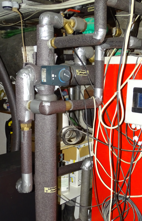

Dokładnie tak mam zrobione, ale nie jest to ideał. Będzie pompa na powrocie. Zdjęcie w trakcie montażu, grudzień 2016.DSC01804.jpg
Pellet jako paliwo ma delikatniejsze warunki pracy,  a montaż pompy na powrocie z 4-D pozwala na szerszy zakres temp na wyjściu oraz zapewnienie lepszych warunków spalania tego paliwa.
Widzę na fot, że u kolegi @papen76prosiłaby się dobra izolacja na tych gołych rurach za kotłem.
Dyskusja nad tym czy 3d czy 4d a może sprzęgło do pelletu to moim zdaniem taki sam dylemat jak temperatura startu pomp przy peleciaku dlaczego ustawiamy ja tak wysoko. Bynajmniej większość ustawia ?
Edytowane przez pospisz
Widzę na fot, że u kolegi [mention=71795]papen76[/mention]prosiłaby się dobra izolacja na tych gołych rurach za kotłem.
To zdjęcie z montażu w grudniu 2016 :) Gole rury w celach poglądowych [emoji16]
Teraz jest lepiej. I w kotłowni i z rurami.
PS. Podwójna otulina na zasilaniu i powrocie to wciąż za mało. Przy 65-70 czuć ciepelko. 51fdccc26171a0a2092100639fb5f471.jpg
No nie do końca, długość rur i ilość kształtek też ma znaczenie. Ja mam połaczone najkrótszą drogą na 6/4 i 55C na powrocie mam. Otulinę machnąłem o grubości ścianki 38 mm i zrobiło sie na tyle zimno, że koty przeniosły się do sąsiadów.
W sensie, że rury i zawór mają taką średnicę, jak wyjście z kotła. Czeka mnie jeszcze wiele poprawek...
