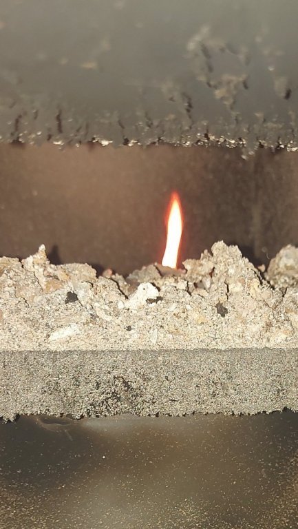

Czy w podtrzymaniu palenisko się zagłębia czy jest płaskie?
Prześlij proszę zdjęcie paleniska i popiołu.

Po drugie. Masz za wysoko ustawioną moc palnika. Wydłuż przerwę do 45 60 sek i dopasuj nadmuch tak żeby w czasie pracy ciągłej palnika kopiec na retorcie utrzymywał wysokość max 5 cm. Zmniejszasz tym podawanie węgla w w czasie. Czyli moc palnika.

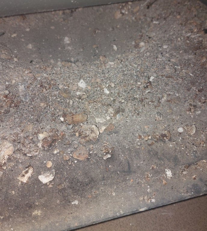

Popiół wygląda bardzo ładnie.

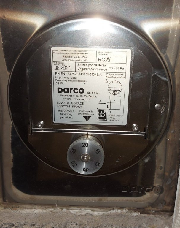

Zrób jeszcze proszę zdjęcie regulatora ciągu, jak jest zamontowany i napisz. na jaką wartość ustawiłeś podciśnienie w kominie

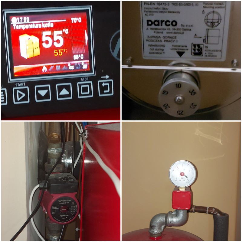

Regulator ciągu kominowego zamontowany jest w miejscu wyczystki i ustawiony na 20Pa a wymagana dla tego typu kotła wg. HT to 19Pa.20211018_194648.thumb.jpg.33ed0d1614a865f19c332164b91223c0.jpg

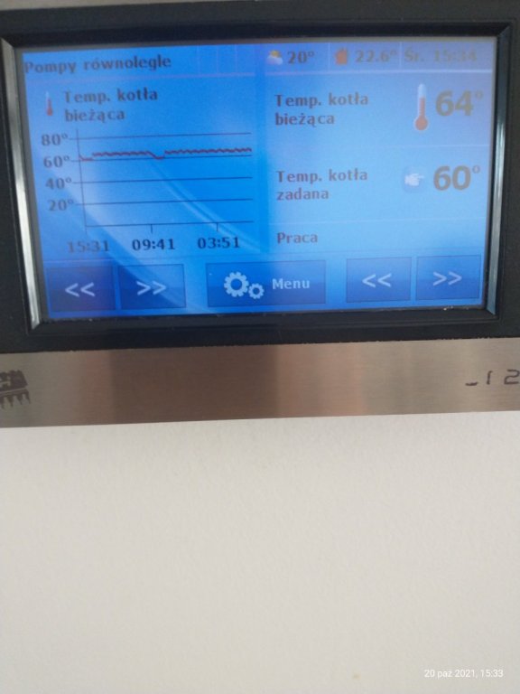

Panowie tu nie o regulator ciągu chodzi a o instalację. Po wyłączeniu pompy c.o. co miesza wodę pewnie nic. Palę tym systemem wyłączenia pompy co i jest super trzyma zadana i nie ma mowy o przekroczeniu temperatury. U mnie zawór 4 drogowy, pompa na powrocie- chodzi dały czas. Jest ciepło ale na sterowniku pokojowym wygląda to tak. Te dwa spadki to włączenie bojlera.16347367960836431613820034269087.thumb.jpg.3e3b39ccf853ca606641957539e528ed.jpg

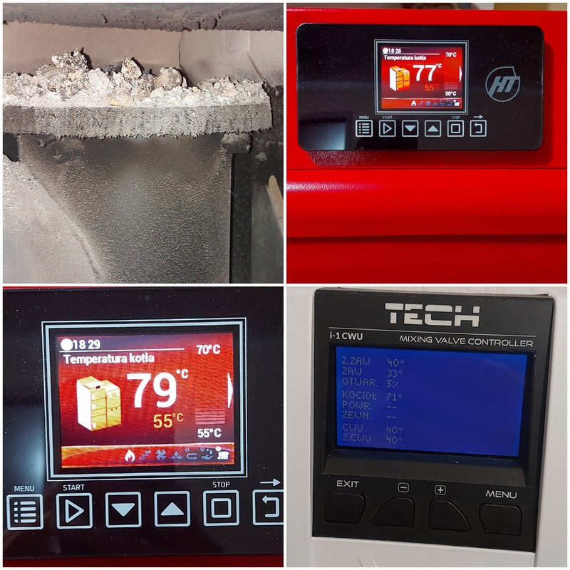

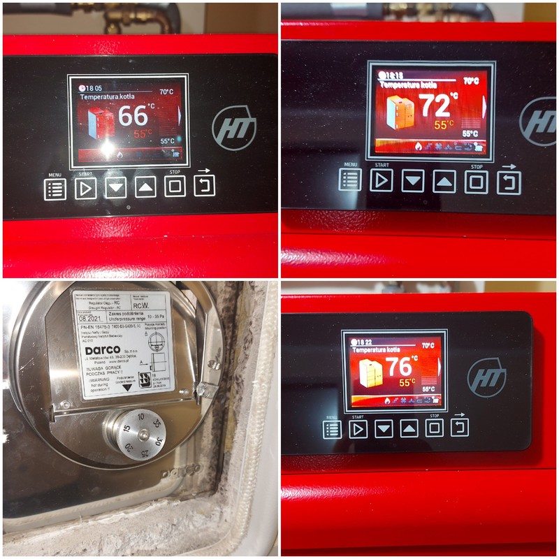

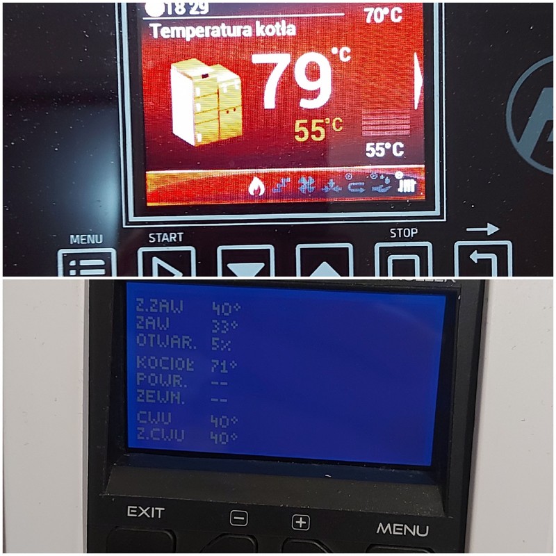

Cześć wszystkim, próba z ustawieniem regulatora ciągu na 10Pa bez efektu, temperatura osiągnęła 79st. tu jeszcze dodam ze dziś u mnie bez wietrznie i uchyliłem nawet na stałe ale jak widać na zdjęciach poniżej nic to nie dało i przeszedłem na manual ale na tym manualu od 26 sierpnia straciłem 17 worków eko każdy 25kg to jest dramat i katastrofa ( i tu oszukiwałem kocioł nie pracował ciągle). Co dalej jak tu żyć, co robić? Cena 25kg eko już doszła do 40zł ale to poza tematem. Bardzo proszę o dalsze wskazówki?20211024_183609.thumb.jpg.852dfdc056491a197488bfe0b11deed2.jpg20211024_183609.thumb.jpg.852dfdc056491a197488bfe0b11deed2.jpg20211024_183649.thumb.jpg.07bb97a50f994cf078f07f7019b54b17.jpg20211024_184604.thumb.jpg.9ad4a53fdaba0e8e31e2331d2eec5589.jpg
Chciałbym dodać jeszcze ze pompa ochrony powrotu przerywa prace gdy kocioł osiągnie 60st.
