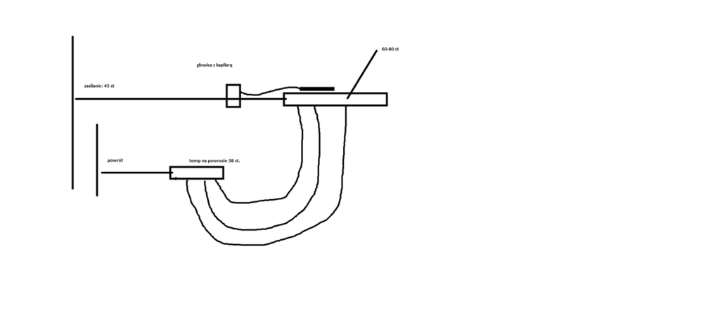

Prosze o pomoc, bo już sam nie wiem co myśleć. Mam ogrzewanie podłogowe zasilane z pieca na ekogroszek jedną pompka. Temperatura zadana w tej chwili na piecu to 45 st.
Wszystko jest ok oprócz podłogówki. Otóż temperatura do zaworu z kapilarą jest taka jak na piecu, 5 cm dalej, tzn. na belce: przy skręceniu praktycznie całkowitym zaworu z kapilara wynosi 55,5 st.
Jeżeli otworzę zawór termostatyczny na maxa, temperatura na belce zasilającej podłogówkę sięga nawet do 80 st. Czy możecie mi jakoś racjonalnie wytłumaczyć, skąd taki natychmiastowy przyrost temperatury? W załączniku przesyłam schemat poglądowy. Dodam, że przy piecu mam zamontowany zawór 4D i kręcenie nim, praktycznie nic nie pomaga.
Liczę na Waszą pomoc
Nie jest możliwe aby przy temperaturze zasilania 45 stopni,temperatura na instalacji osiągała wyższe parametry. Według mnie masz uszkodzony termometr,który wskazuje Ci ta temperaturę.
Ja mam jedno wytłumaczenie, ale czysto teoretyczne, tzn.:
Gwałtowny napływ wody do belki zasilającej, a z racji tego, że jest tam mała przestrzeń wzrasta ciśnienie, a wraz z nim gwałtownie temperatura na belce, która potem trafia w rurki pex zasilające podłogówkę.
Z tego greta była by zadowolona :)
No ale wróćmy na ziemie i sprawdźmy termometry :)
