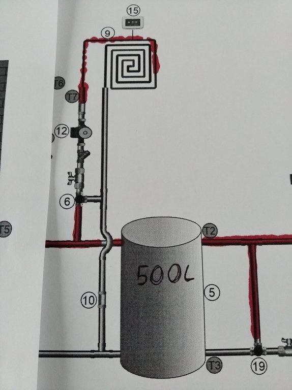

Będę składał instalacje CO
Zakupiłem bufor do instalacji CO-BUFOR, ZBIORNIK AKUMULACJI CIEPŁA 500L GALMET 1-W, do tego chce kupić:
-POMPA OBIEGOWA GRUNDFOS ALPHA 1L 25/60 DO C.O
- zawór trzydrogowy 1calowy.
Chcę to połączyć rurami pp ze względu na łatwość montażu
całość będzie zasilać podłogówkę 11 obwodów długości 26m, 45m, 8x80m, 92m
Bufor będzie zasilany w ciepło z kotła pelet tekla 12kW.
1.Czy taka pompa obsłuży ten rozdzielacz?
2.jaki zawór trzydrogowy do tego zestawu zakupić?
3. Czy Rury PP między buforem a podłogówką się sprawdzą?jakie średnice?
4. Czy mogę to napełnić wodą demineralizowaną?
Proszę o porady do tej pory sam wybudowałem cały dom razem z instalacjami nad którymi czuwali instalatorzy ale do ogrzewania nie mam nikogo bo zatrudnienie instalatora w okolicy jest niemożliwe takie terminy ze do zimy nie mam co na to liczyć.

Niepotrzebnie kupiłeś bufor z wężownicą, chyba że wężownica będzie rozdzielać otwarty kocioł od zamkniętej instalacji,
ale wtedy nie potrzeba zaw 3-D ochrony powrotu - poz 19 na rys.
ad 1 - powinna 25/40, ale bezpieczniej będzie 25/60
ad 2 - zaw o Kvs od 4-5,( poz 6 na rys ) czy będzie on sterowany siłownikiem czy termostatyczny to już następne  pytanie
ad 3 - PP40 będą OK
ad 4 - a po co?

1) .chciałem grudfosa ale w hurtowni mówią ze IBO równie dobre
2) Jeden servisant polecił mi założyć zawór 3d sterowany siłownikiem, w hurtowni każą założyć termostatyczny 3d ATV.
3)ok
4) jest napisane ze:" Zbiornik nieemaliowany z przeznaczeniem na zdemineralizowaną wodę kotłową" stąd moje pytanie
Ibo to chinol, a grundfos to klasa, jest jeszcze LFP na licencji grudfosa.
Grundfosa to kup czerwonego , nie tego najnowszego czarnego, ew wilo z pokrętłem do regulacji pracy pompy.
Jak sterownik może sterować siłownikiem od podłogi to zaw 3-D z siłownikiem będzie lepszy, pamiętaj o parametrze Kvs, który podawałem post wyżej.
Hurtowni nie słuchaj, oni są od tego aby ci sprzedać

Czy wstawienie zaworu ATV 335 do ochrony temp.powrotu do kotła będzie dobrym pomysłem,rysunek poniżej.
Drugie pytanie w którym miejscu wstawić grupę bezpieczeństwa i jak duże naczynie wzbiorcze jeżeli w mojej instalacji bedzie około 700L. wody?
Znalazłem różne kalkulatory do obliczania naczynia wyrównawczego ale rozbieżność jest bardzo duża od 30 do 50 litrów.
Z różnych źródeł dowiedziałem się że naczynie powinno mieć od 4 do 10 procent pojemności całej instalacji.
Na schematach z instrukcji tekli naczynie jest między pompą a kotłem na powrocie.
Proszę o wypowiedź bardziej doświadczonych kolegów, wszystkie sugestie mile widziane:)
Moim zdaniem to powinno być naczynie ok 80l, te % to  dla instalacji otwartej
Naczynie zabezpiecza głównie kocioł, więc powinno być na powrocie, jak najbliżej kotła

Przyłącze pieca mam 6/4'' zawór trójdrożny temperaturowy będzie 5/4"45C. chcę to połączyć rurami stalowymi ocynk w obieg kotłowy razem z pompą 25-40 (wilo) i dalej do bufora stalową. Pytanie jakie średnice rur tam zastosować?
Zaw temperaturowy - ochrony powrotu jest na za małą temp i ma za duży rozmiar - masz ponoć 12kW po grzyba ci tak duży?
On powinien być max 1" i 55C lub więcej!
rury 1" oczywiście czarne, a nie ocynk
Edytowane przez sambor
Podano mi taki typ w serwisie tekli dociekałem czy nie za mała temperatura ale pan mówił że jest dobra.
jeżeli chodzi o temp. To wiem do czego ma być taka wysoka (ochrona powrotu)
Czy większy rozmiar będzie jakoś działał na układ negatywnie?
Zbyt duży rozmiar 3-D nie będzie prawidłowo mieszał .
Wg esbe zaw 1" są do 50kW - a to praktycznie ta  sama konstrukcja.
Aby prawidłowo spalać pellet kotle musi być ponad 60C, więc ochrona powrotu też musi być wysoko ustawiona.
