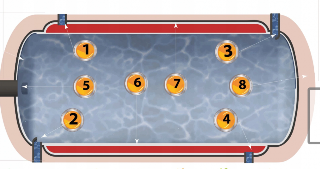

udało mi się sprawnie przetransportować stalmarka duo booss do teścia i zainstalować. Mam jednak problem z wymiennikiem CWU. u Teścia jest poziomy Galmet i nie ma wejścia na czujnik CWU. Gdzie zatem w takim bojlerze umieścić czujnik ?
Sam zainstalowałeś kocioł, a z takimi pierdołami nie możesz sobie poradzić?
Czujnik wciśnij pod izolacje, np. przy wylocie wody gorącej.
Nie do końca masz rację. Zbiornik jest dwupłaszczowy. Mierzyłbym temp. wody z obiegu kocioł - wymiennik, nie temp wody użytkowej
I co z tego, że dwupłaszczowy? Czy chcesz powiedzieć, że płaszcz masz na całej długości zbiornika?
Najpierw sprawdź gdzie kończy się płaszcz, potem dyskutuj.

Kapilara na czujnik w wymiennikach poziomych umiejscowiona jest poniżej połowy. Twój to chyba jakaś samoróbka...
Ja mam u siebie Ermeta i tak właśnie jest. Zerknij w Google to nie boli...
Czasami są dwa a nawet tezy miejsca na wsunięcie czujnika. Wszystko zależy od operatora co chce uzyskać.

Akurat w tym Galmecie teścia nie ma ani jednego. Jest tam na środku denko (flansza) przykręcane na kilka śrub, czyli nawet miejsce na grzałkę nie jest wkręcana tak jak w moim.
Chyba, że tam coś podepnę?

Budowa dwupłaszcza jest prosta jak konstrukcja cepa,a gdzie wpiąć czujnik, to z pewnością nie potrzeba fachowej porady. Wystarczy spojrzec na budowe... Jak bedzie za nisko, to przełożyć wyżej, a jak za wysko, to w doł....wszystko zależy od zużycia i zapotrzebowania cieplej wody.
W dwupłaszczu pionowym wpiąć  czujnik na takiej wysokości , aby domownicy byli zadowoleni z cieplej wody.
