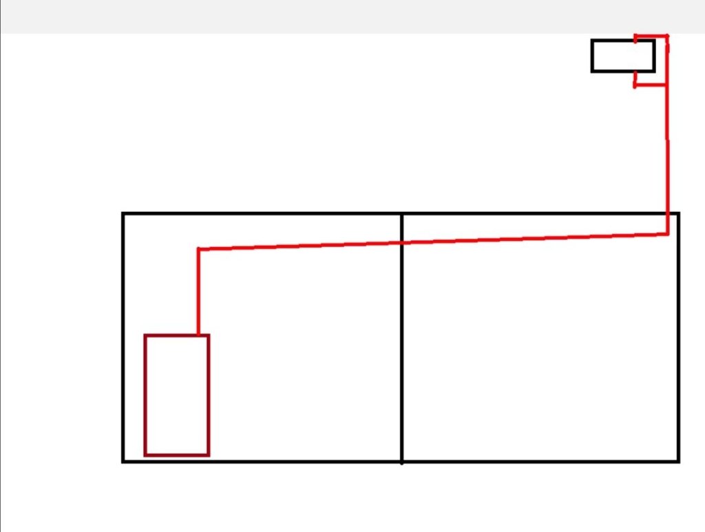

Mam pytanie do kolegów forumowiczów o doradzenie. Mam u teścia instalację CO, gdzie na jednym z pionów zainstalowane jest naczynie przeponowe. Wiem, że jest to błędne - tak kiedyś robiono. Chciałbym wymienić wszystkie rury w piwnicy i tutaj pojawia się pytanie: czy rurę wznośną bezpośrednio od pieca do naczynia przeponowego mogę poprowadzić od pieca do góry 1m, a następnie 3m poziomo do kolejnego pomieszczenia piwnicy i dopiero pionowo 3mb do naczynia. Mam tam już wykonany otwór w stropie. Bezpośrednio nad piecem mam 1 z pokoi, i byłby problem z poprowadzeniem pionowo zaraz nad piecem rury wznośnej.

  • Powinno być tak jak na rys B. Dotychczas była inst bezprawnie zamknięta!, sam odpowietrznik zamykał naczynie i była inst pseudo zamknięta.
Na początku tzn. Od kotła?
Ile tego pionu, czy tak jak piszę wyżej może być?
Coś takiego??
Piwnica 2m wysokości, piec 1,5m Wys.
Ja tu chyba czegoś nie rozumiem. Chcesz naczynie przeponowe umieścić na wyższej kondygnacji? A po kiego grzyba, za przeproszeniem, chcesz sobie życie utrudniać?
Zbiornik przeponowy (w przeciwieństwie do wzbiorczego) powinien być możliwie najbliżej kotła i najlepiej w najniższym miejscu, żeby nie było, że w kotle jest np. 0.5bar więcej niż pokazuje manometr przy grupie bezpieczeństwa.

To jak z tymi zabezpieczeniami w przypadku rezygnacji z instalacji otwartej, czy zwykła grupa bezpieczeństwa wystarczy tzn. naczynie przeponowe i zawór bezpieczeństwa. Dałbym jeszcze dodatkowy zawór bezpieczeństwa na powrocie.
Po pierwsze to czy producent zezwala na pracę w układzie zamkniętym?
Po drugie do naczynia i zb potrzeba jeszcze urządzenia do schłodzenia kotła - albo wężownica schładzająca albo zawór dwufunkcyjny dbv.
Jeśli producent dopuszcza montaż w układzie zamkniętym to to wszystko na pewno jest w dtr

Tak dopuszcza. Stalmark Duo booss nie ma wewnątrz wbudowanej wężownicy schładzającej (tak mi się wydaje). Czyli musiałbym zastosować zewnętrzną wężownicę schładzająca. Z tego co czytałem, to wymaga to podłączenia do instalacji wodociągowej miejskiej. Tutaj mam problem, bo teść ma własna studnię i hydrofor. Czy w tym przypadku to zabezpieczenie będzie właściwe?
Nie bedzie
No niestety tak jak kolega wyżej zwięźle napisał - wymagana jest woda z sieci. A co do wcześniejszego pytania to zależy ile jest grzejników i jakiej mocy. Musisz wziąć pod uwagę że rozmiar rury pp to nie jej dn tylko wymiar zewnętrzny- trzeba odjąć grubość ścianki(pp 25 stabi to dn ok 18)
Powierzchnia użytkowa 70m2, parterowy domek, 5 grzejników + drabinka w łazience.
Czyli pozostaje ci montaż kotła w układzie otwartym.Jezeli nie masz możliwości zamontowania naczynia wyrównawczego w najwyższym punkcie instalacji to możesz zrobić na wymienniku plytowym.Wtedy kocioł pracuje w układzie otwartym a instalacja w zamknietym
